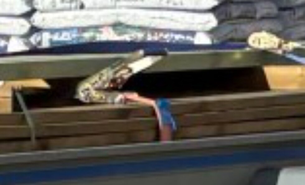

Kultrycket kanske inte ligger så högt heller, minskar slitaget på dämpningen!
sillan och 2 till
Den ena spännaren är inte heller stängd ordentligt och jag skulle tro utifrån alla andra fel att det bara handlar om en överfallsspänning.
Ingen fara, det är så tungt att det ligger still ändå...
Många som tror att det är så.
Dortmunder DAB och 4 till
Har det någon betydelse för lastsäkringen?
Är inte spännaren låst kan bandet lossna och då tappar det all sin lastsäkrande förmåga. Kanske inte händer så ofta men det är möjligt och väldigt lätt att åtgärda.

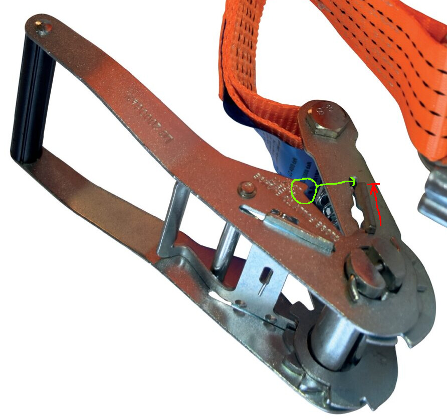

Handtagets läge/placering på spännbandets spännare har ingen betydelse för hur hårt spännbandet är draget. Om det står rakt upp eller ligger parallellt med spännbandet påverkar inget annat än att man lättare kan fastna på handtaget.
Workingclasshero
Nja. Rent tekniskt sitter det en klack på handtaget som hindrar själva låset till rullen att röra sig. Men som sagt var har det ganska liten påverkan på säkerheten i praktiken. Är bandet spänt och korrekt låst så kan inte den där spärren lossna av sig själv i all fall.
Men visst, på billiga tunna spännband där spännaren är gjord av tunn plåt kan lätt den där spärren hamna snett och då är det kanske bra att försöka vika in handtaget helt för att verifiera att spärren sitter som den ska.
