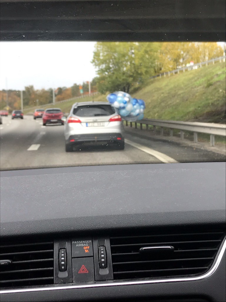

Bild från bilens insida med utsikt över väg där en annan bil har flera blå och vita ballonger bundna vid bakluckan.
Den här var rätt kul idag.... Egentligen kanske inte något riktigt skräckexempel men det kan bli farligt om ballongerna plötsligt släpper och skymmer sikten för bakomvarande (jag körde om strax efter att min fru tagit bilden).
Ingenjören och 5 till
Är frun allergisk mot airbags? Eller satt hon i baksätet? :)
