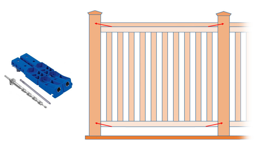

Tjena gänget!
Lägger upp lite planer för vårens bygge av altanräcke på ca 60 meter. Tänkte bygga likt bifogad bild och "skråa" 2" tryckad överliggare mellan 95 stolpar. Jag vill såklart att det ska bli så stabilt som möjligt men samtidigt göra det så lätt för mig som möjligt. Funderar på att skaffa en Kreg borrjigg, så får man ju snyggt undan den ändå rätt stora skruvskallen utan att trät mösar. Är det någon här som har kört med detta tidigare? Tänkte köra med Heco C4 4,5x80 skruv vilka jag har skapligt många över av, eller måste man ha en skruv med plan anläggningsyta, typ Heco TRT skruv? Eller är det bara onödigt och korkat tänkt av mig?
*Lånad bild
Mvh, Mr. B

Tjena. De två yttre frisbrädorna lägger jag nog efter, då borde det vara lugnt att komma åt om man drar undre liggaren innan då 95 stolparna kommer att sitta innanför yttre bärlina. Men just nu mest funderat på att lösa överliggaren på smidigaste och snyggaste sättetJ Jansson69 skrev:
Skråa går bra men man gör det det uppifrån om inte plast finns, sedan kan du ju skruva överliggaren underifrån då du har två st överliggare om jag ser rätt på din skiss..B Bobbobula skrev:Tjena. Sant, den är jag ju mer osäker på om den funkar att skråa, men annars får jag väl dra den med ett litet vinkeljärn. Men sista två frisbrädorna lägger jag nog efter, då borde det vara lugnt att komma åt om man drar undre liggaren innan. Mest funderat på att lösa överliggaren på smidigaste och snyggaste sättet![]()
Vinklar blir fult och klumpigt..

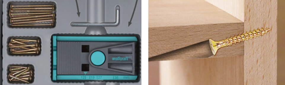

Till skillnad från Kreg's kit så verkar Wolfcraft köra på "vanliga" försänkta skruv, så det borde ju gå fint att köra på Heco's C4 4,5x80 ihop med Kreg's KPHJ920 XL jigg.B Bobbobula skrev:Tjena gänget!
