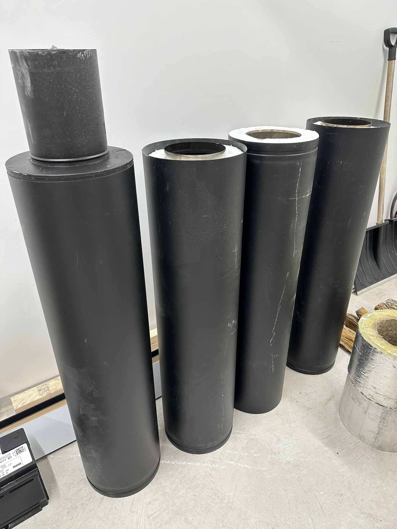

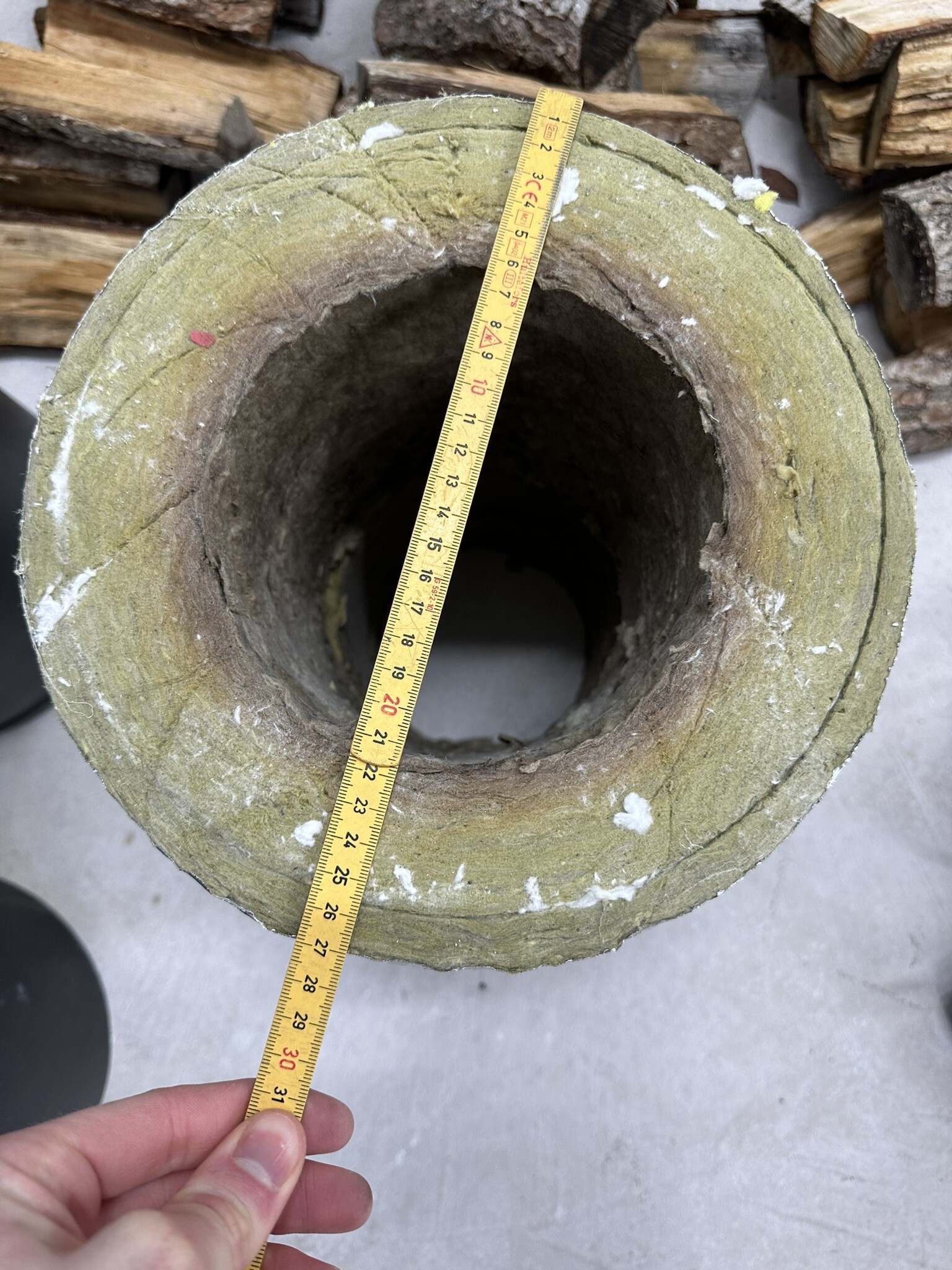

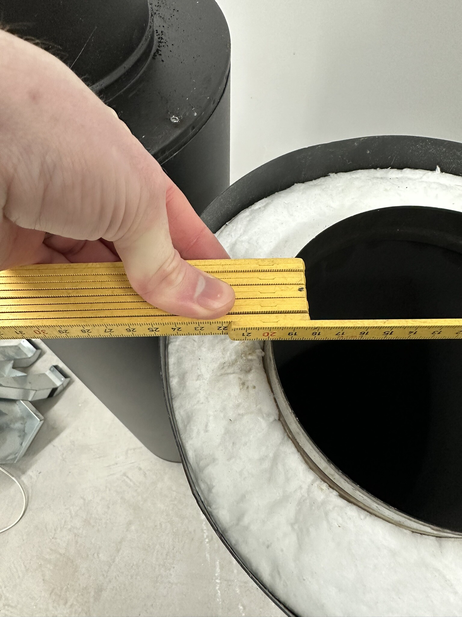

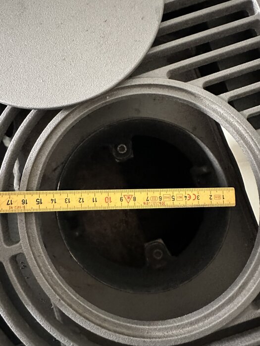

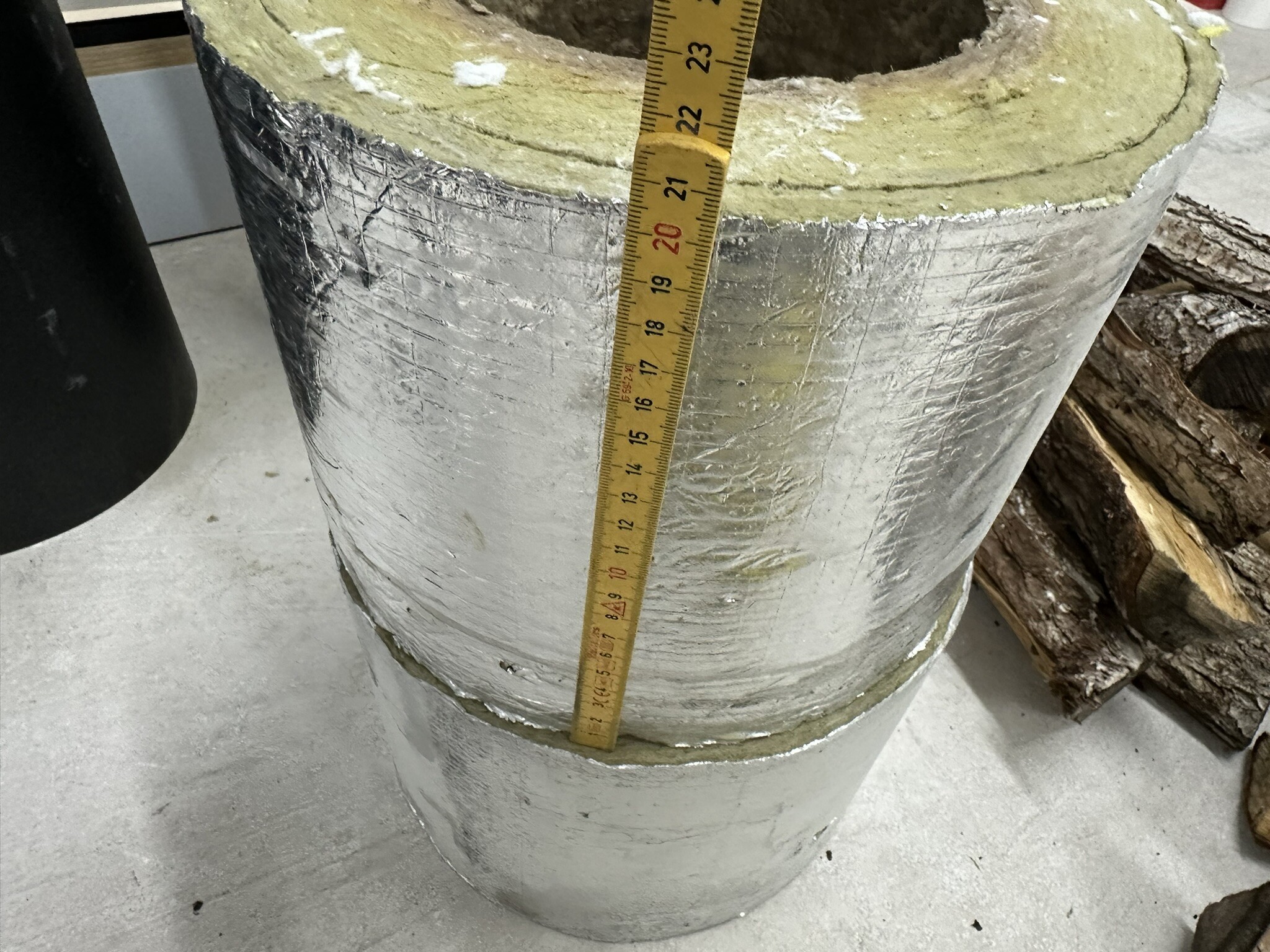

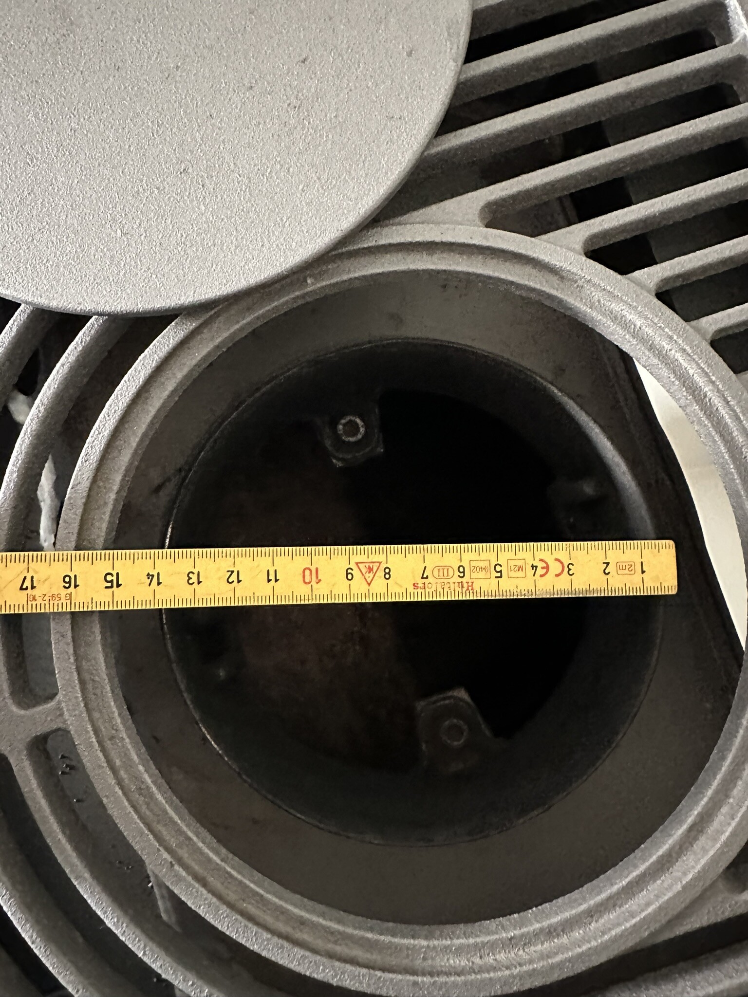

Har precis skaffat en begagnad Contura 550. Har tidigare haft en Handöl kamin på samma plats som Conturan ska installeras på.
Har kvar skorstensmodulerna från gamla kaminen, men är osäker på vad det är för märke och modell på dessa moduler.
Min tanke är att byta ut de synliga modulerna (upp till innertak) då den nya kaminen är grå och jag gärna vill ha halvisolerade moduler här.
Är det någon som kan identifiera vad det är för märke på mina nuvarande moduler?
Antar att det är standardmått som passar med andra tillverkares moduler?

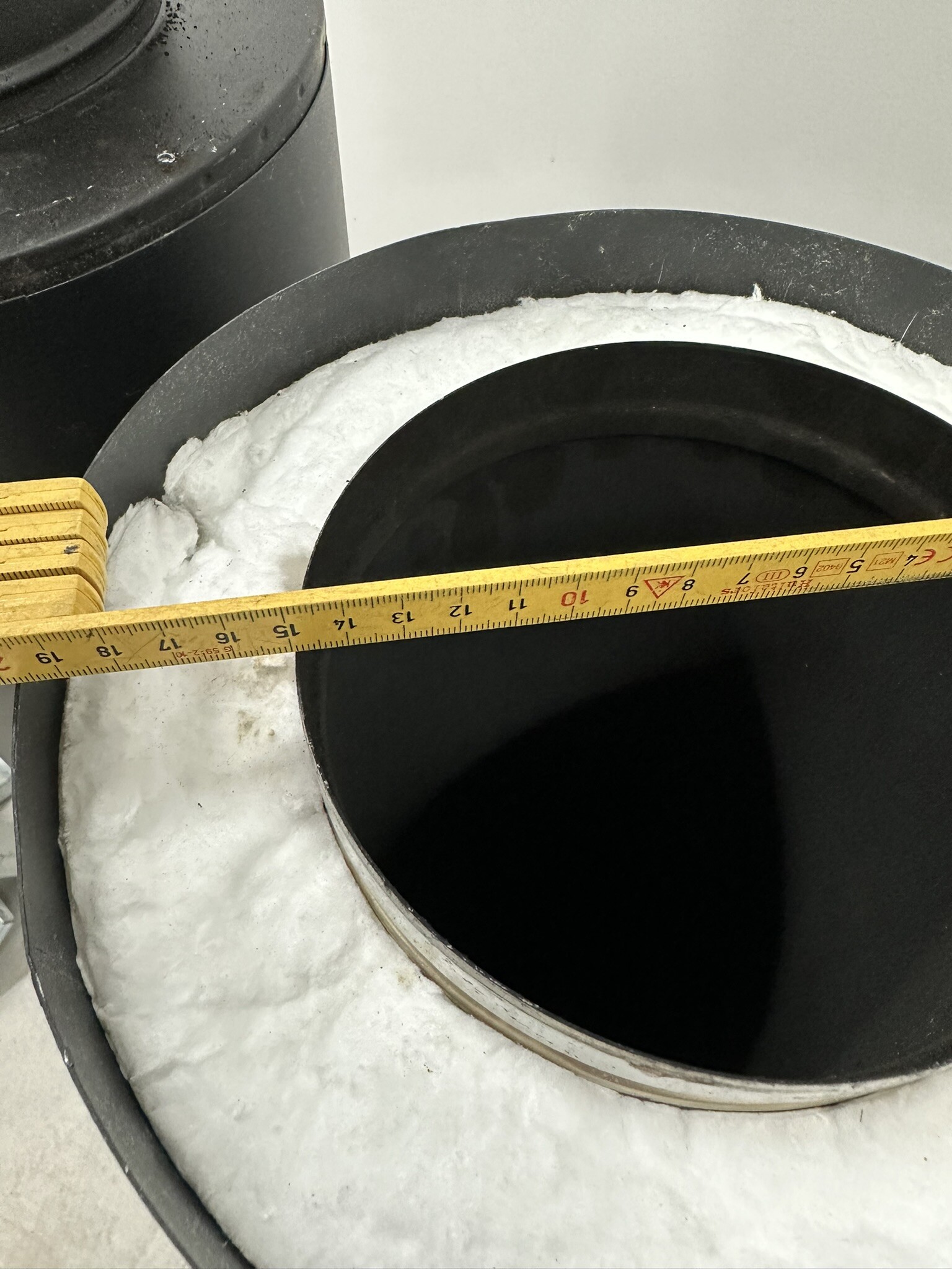

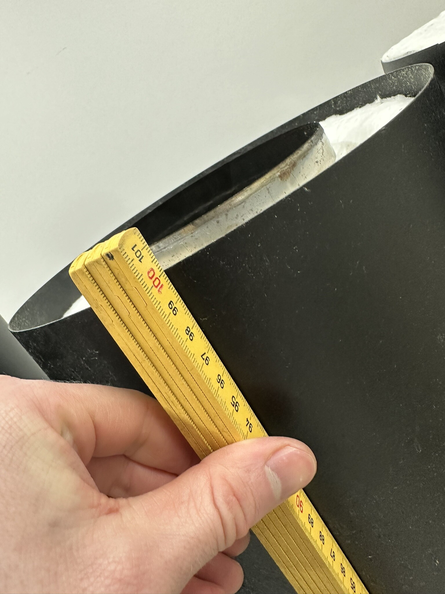

Det är 140cm från kaminens anslutning till innertaket. Jag har 4st helisolerade moduler som är 100cm höga och 15cm innerrör och 25cm ytterrör.
Var ett tag sen jag plockade ner den gamla kaminen, så minns inte exakt vad det är man behöver. Men jag antar att det behövs en speciell anslutning mot Conturan? Sen ett eller två (?) halvisolerade rör, därefter en övergång till helisolerat rör (vilket jag förstår måste vara inomhus och inte på vinden). På vinden är det byggt en kanal med några brandsäkra skivor där modulerna går. Så här behövs någon isolering runt modulerna på vindssidan.

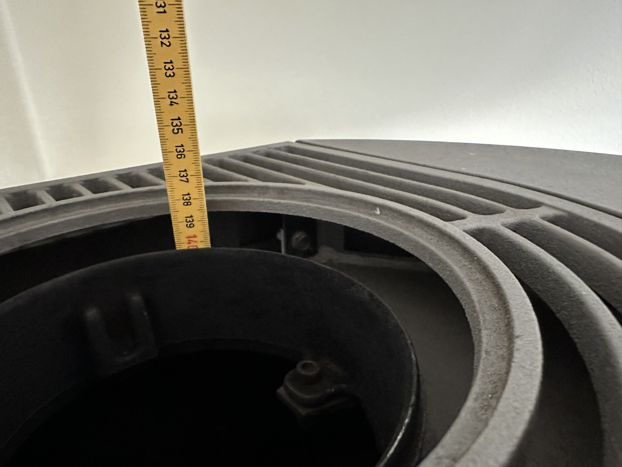

Höjd till innertak:
Modullängd:
Moduler:
Innermått:
Yttermått:
Contura anslutning:

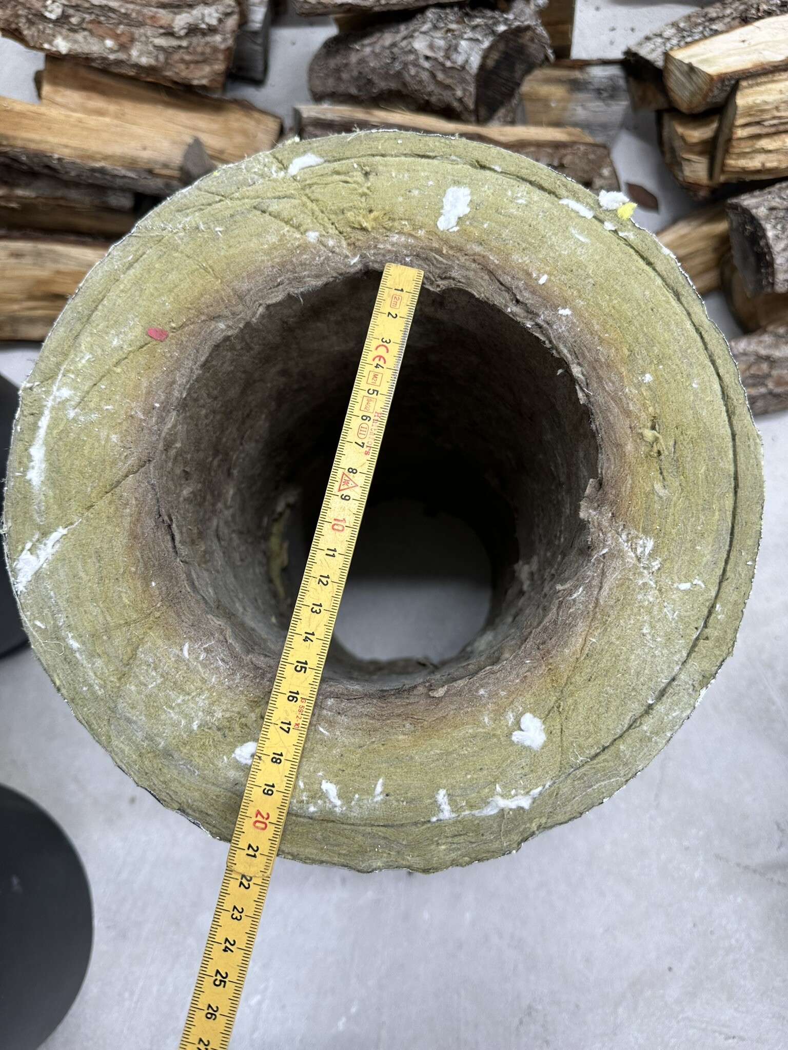

Dessa hade jag sparat också, kan inte minnas vad dem användes till:
Ser ut som en skorsten från NSP som man kan köpa på Bauhaus och Krauta.
Tack för tipset, kontaktade NSP och skickade bilder. Men fick svar: "Den skorstenen känner jag inte igen över huvud taget."D Daniel Eldstaden skrev:
Vet inte vart jag ska vända mig? Kan det finnas någon märkning på insidan av modulerna, om jag separerar innerrör och ytterrör och isolering?
Åh! Tack! Har fått kontakt med Scheidel som säger att det ser ut som deras. Dock kom den till marknaden först år 2010.B Bongtor skrev:

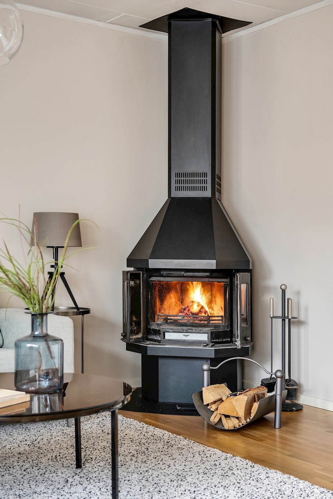

Huset vi äger byggdes 1998 och jag har alltid antagit att kaminen var från byggåret. Vet ni hur länge modulskorstenar har funnits? Den tidigare kaminen var en Handöl 10 (eller Carl Gustaf), tyvärr är den såld så kan inte läsa på märkplåten, men hur länge har denna modellen funnits?
Mäklarbild på vår gamla kamin.
