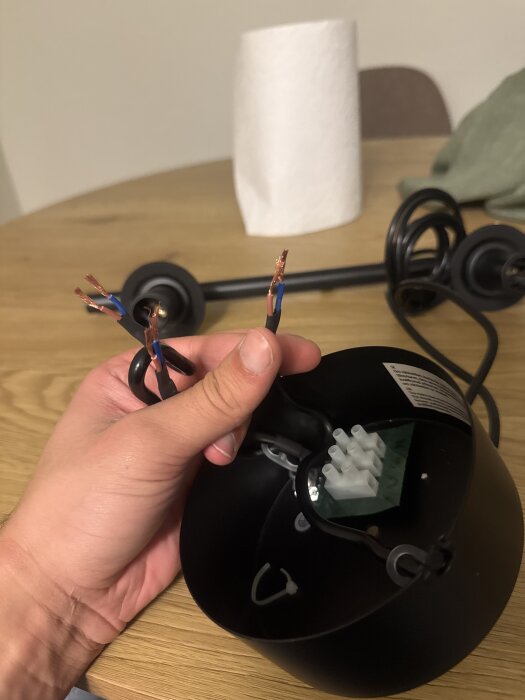

Jag kommer bifoga en bild förstår ej vad jag ska koppla i vad
  • En hand håller upp tre elkablar, kopplingsdosan visas i bakgrunden på ett träbord.
  • En hand håller elektriska trådar bredvid en kopplingsbox på ett bord. Fristående koppartrådar syns nära anslutningspunkten.

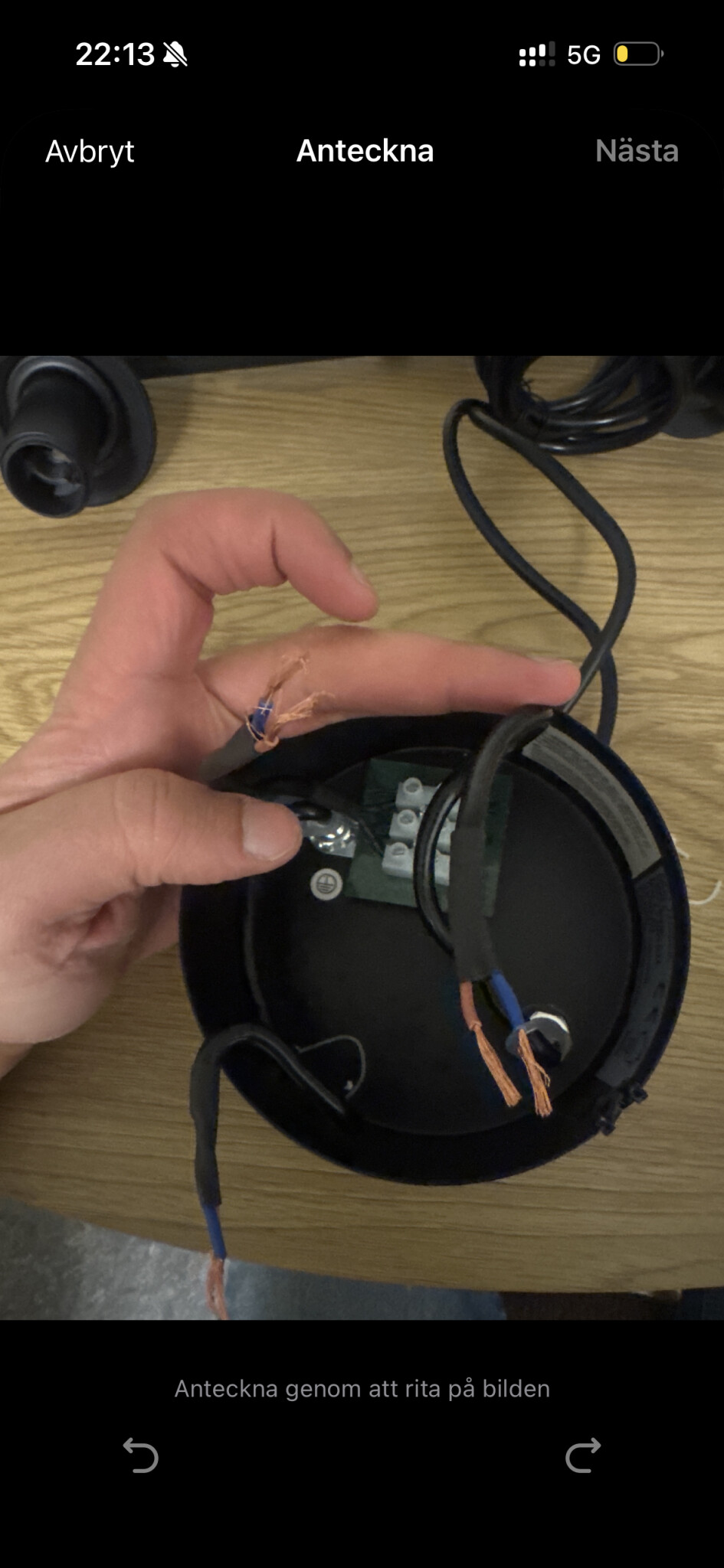

Har kopplat in sån dosa nu men dem två andra kablarna hittar jag ingen lösning eller idé hur man ska göra med dem för att få lampan att lysa och funka
  • En person håller en kopplingsdosa med en kabel ansluten, medan två andra kablar är oanslutna vid ett takfäste.
Vad är det för lampa, har du köpt den i det skicket den är nu eller varför är kablarna lösa? Stickproppen du satt dit är den jordad?

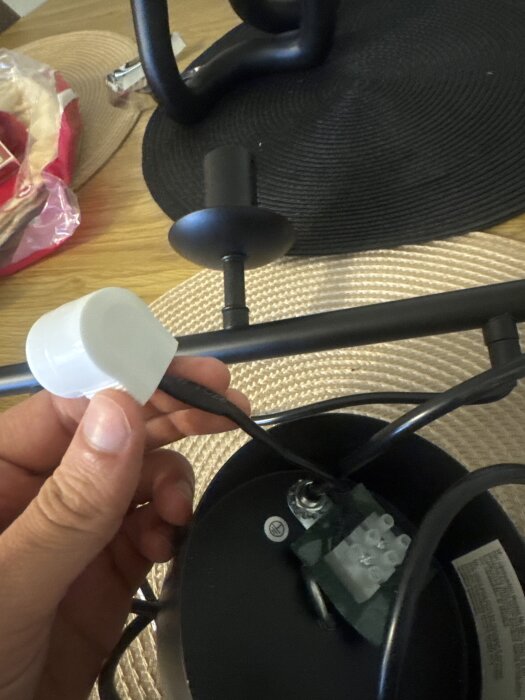

Den är köpt så, från Ullared , märket är cottex Ab, jag la till den el uttagen som man lägger i annars de va bara tre sladdar med svart och brun ingen jord
Stick proppen är inte jordad, för de va bara blåa och bruna kablar , gick till hornbach visade bild på den så fick jag stick proppen som dem rekommenderade

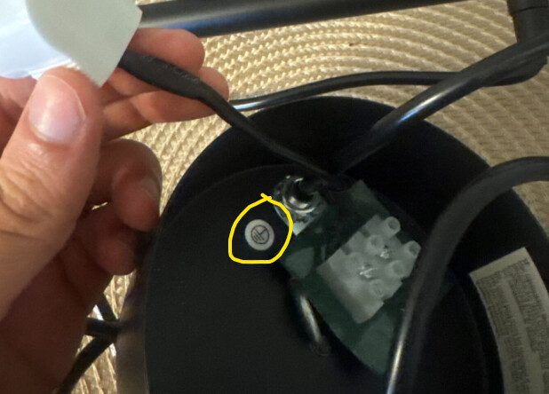

Enligt märkningen ska den jordas.
Kabel med jordningssymbol i gul cirkel, hålls av en hand mot en svart enhet.
Hur ser det ut vid taket?
Hur gör jag det?

Hur ser det utvi taket?
Vanlig Utag
Fairlane
Välkommen till forumet.
Bilderna är inte extremt tydliga, rätt mörka.
Lampan ska som sagt jordas.
Om Ullared säljer lampor så där, med fel kablar så bör den återlämnas och du bör säga till dem att de borde ta bort den ur sortimentet och liknande lamporna
Från innedelen av lampan borde det kommit en kabel med en blå, en brun och en gulgrön ledare och den borde redan varit ansluten på ena ända av plinten. Om det hade varit så så skulle du sen haft en kabel med tre ledare som du skulle anslutit motsvarande på andra sidan plinten, fått till en dragavlastning och sen en jordad stickpropp. Om Hornbach sålt på dig en ojordad efter att sett de där bilderna så bör du byta och tala om för de att de inte ska ge köpråd om de inte kan.
