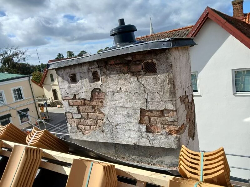

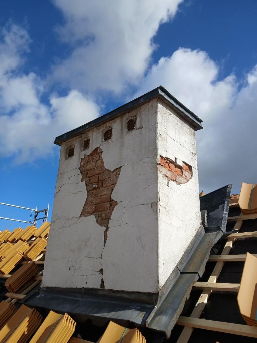

Lägger om tak på 125 år gammalt hus. Tog bort plåten runt skorstenen.
Tänker att man bör kunna laga denna istället för att plåta in på nytt?
Kostnadsuppskattning?
Kan vi annars plåta in den i befintligt skick?
Används ej för eldning.

Ska du putsa den så behöver du mura om alla frostsprängda sten och ta loss all lös puts.
Om den ska plåtas så behöver du klä in den med tex. Plywood och papp innan plåten ska på, skulle gissa att plåt blir billigare men inga av alternativen är billiga då det är en stor skorsten.
