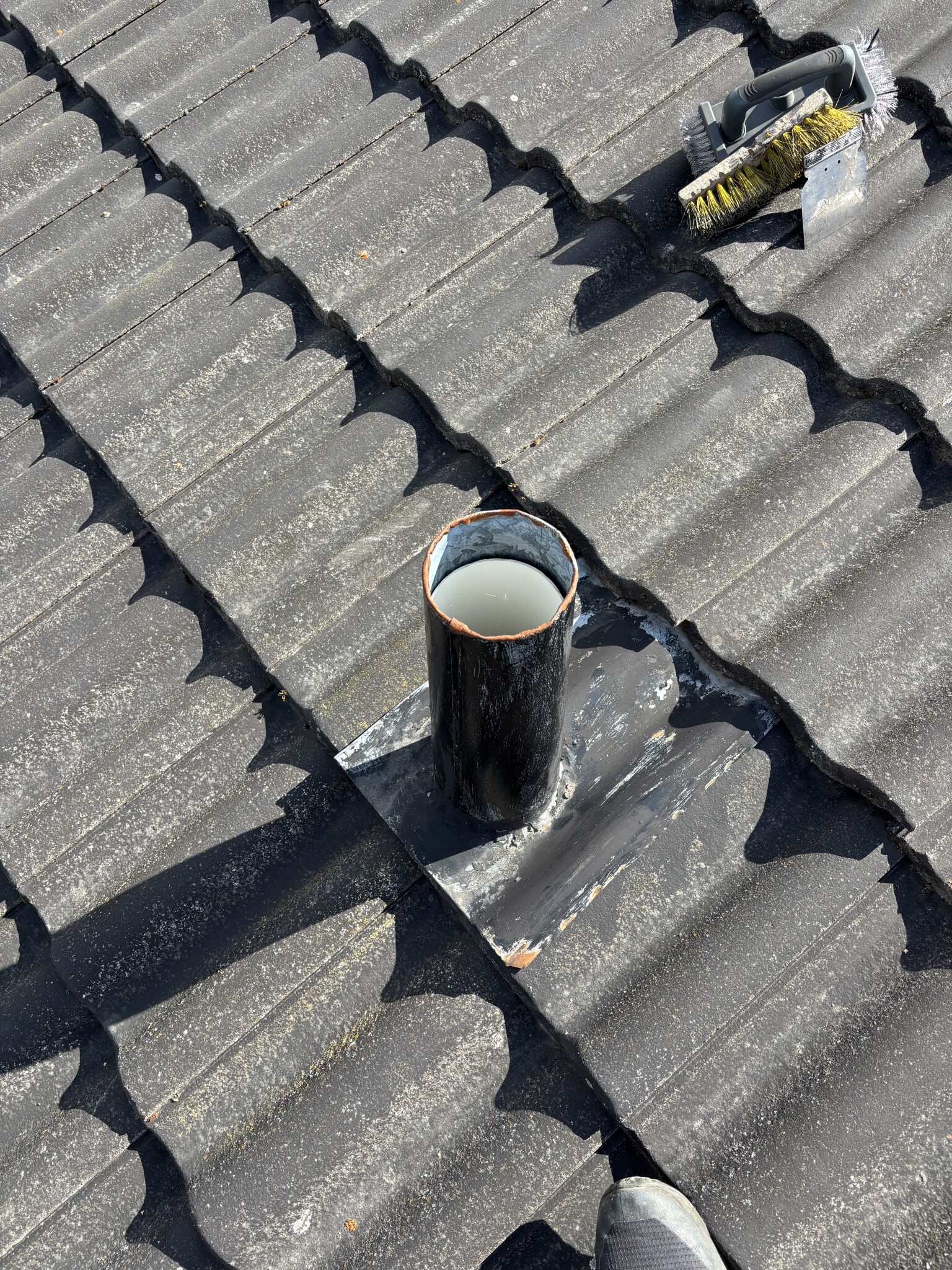

Hej! Uppe på taket och fixar, funderade varför denna jäkel inte har något ”lock” eller tak och bör den ha det? 70 tals villa

Min femkrona satsas på att det är en avluftning till avloppet. Den mynnar ut i ett avloppsrör, därför gör det inget om det skulle regna ner i röret.
Du kan ju be någon familjemedlem spola vatten under tiden du lyssnar uppe på taket!

tack för svar! Har faktiskt luktat lite unket från det så det stämmer nog. Dock bör vattnet kunna smita lite förbi det där plaströret så ett litet lock kanske man borde ha ändå

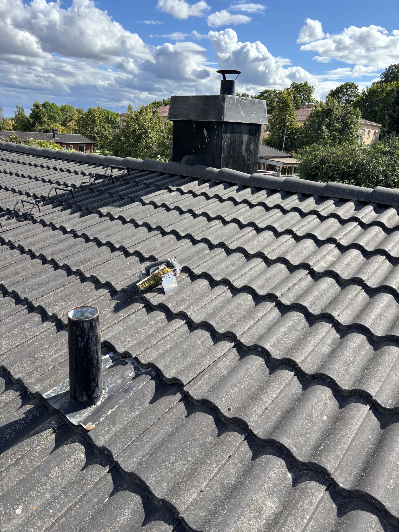

Ja, det är inte farligt att ha någon liten huv eller liknande. Det viktiga är att det fortfarande är fri passage för luften. Du kan låta dig inspireras av skorstenen i bakgrunden.Filip Josefsson skrev:
Det är inte helt långsökt att fukt i luften från avloppet kondenserar mot plåtröret. Det skulle sen kunna leta sig ner mellan rören. Sen om det är ett problem eller inte beror på hur det ser ut neråt på plaströrets utsida.Filip Josefsson skrev:
Någon tätning ( typ silikon?) skulle kunna funka.
