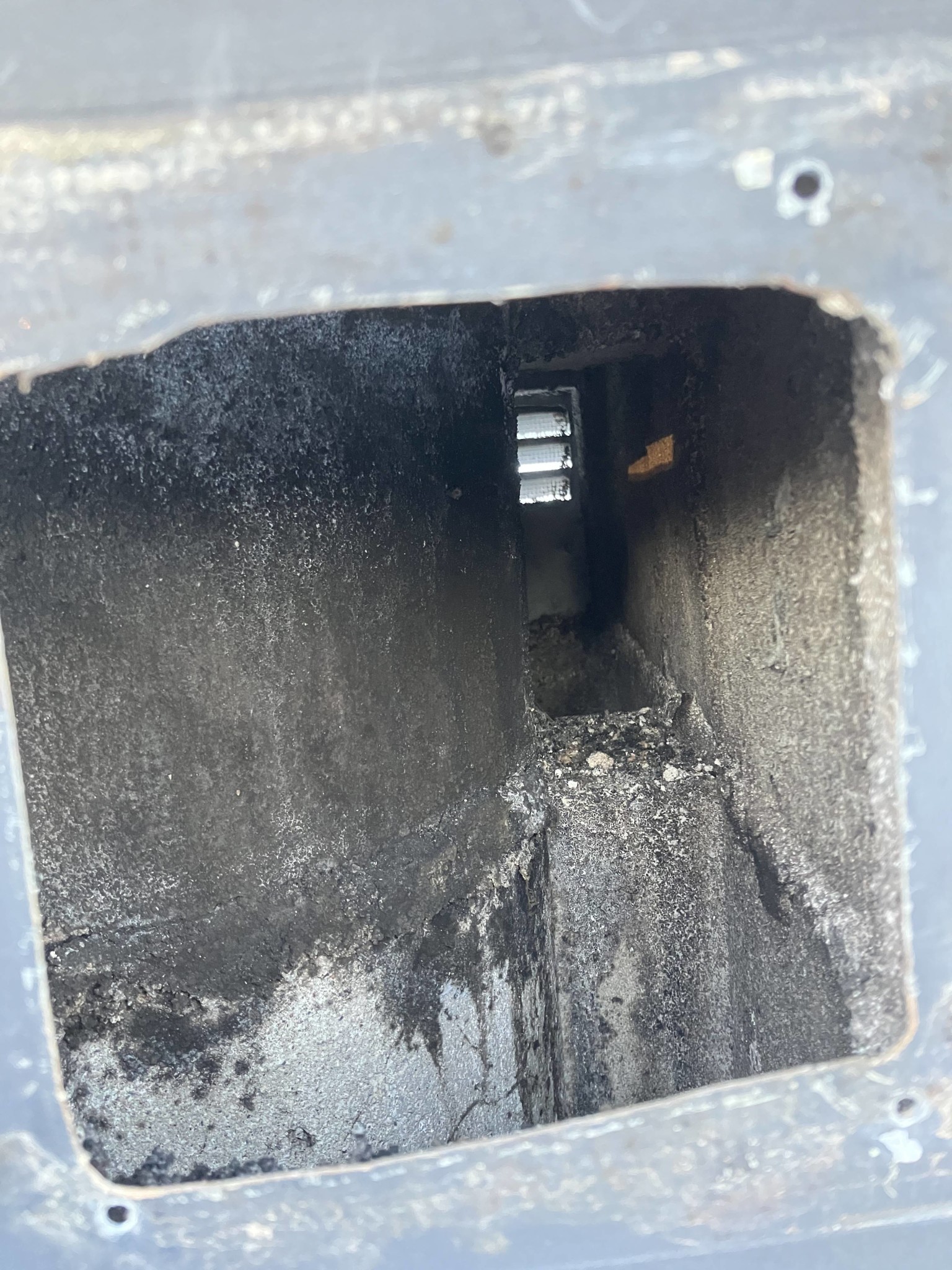

Hej i vårat hus finns en skorsten med eldrör i mitten och fyra ventilationskanaler runt om. Eldröret är pluggat eftersom det inte längre finns en oljepanna.
Ventilationskanalerna runt om mynnar ut på sidan av skorstenshuven.
I badrummet har vi en paxfläkt som går konstant och så har vi en köksfläkt.
När vi kör köksfläkten trycker det ner genom badrumsfläkten trots att den går och ser man genom plåthuven är det öppet mellan de två kanalerna, varför är det gjort så? Vore det inte bättre att det var stängt mellan kanalerna så de mynnar ut i var sitt eget hål i huven?

Spännande lösning.
Problemet borde vara att dom där gallren med snedställda flänsar bygger för mycket motstånd, det blir lättare för luften att trycka tillbaka paxfläkten än att pressas ut genom gallren.
Skulle du mura igen mellan kanalerna slipper du att det pressas ut i badrummet men köksfläkten skulle få sämre effekt eftersom den inte kan andas ordentligt.
Testa att ta bort alla galler från skorstenen och se ifall problemet är löst, fungerar det då kan du ju skruva dit en ruta med hönsnät eller nåt för att hindra fåglarna att bygga bo där inne.

Tack för svar, Gjorde rent näten på insidan av gallren när jag tog bilden och de var rätt så dammiga men problemet kvarstår, ska prova köra köksfläkten med gallren helt bortmonterade och testa.V vinylskiva skrev:Spännande lösning.

Jag antar att man i tidernas begynnelse inte hade en aktiv köksfläkt och då kanske öppningen emellan på något vis var logisk.
Att inte köksfläkten skulle andas menar du då att den inte skulle dra lika bra pga sämre tilluft?
Satt och funderade lite häromdan om det inte vore klokt att dra spirorör i kanalerna (asbest) hela vägen upp till ett eget utblås på skorstenen? Eller ska man helt enkelt ta ner hela skorstenen? Den har ju inget syfte mer än ventilation. De två andra kanalerna är inte inkopplade pga ändringar i planlösningen.
