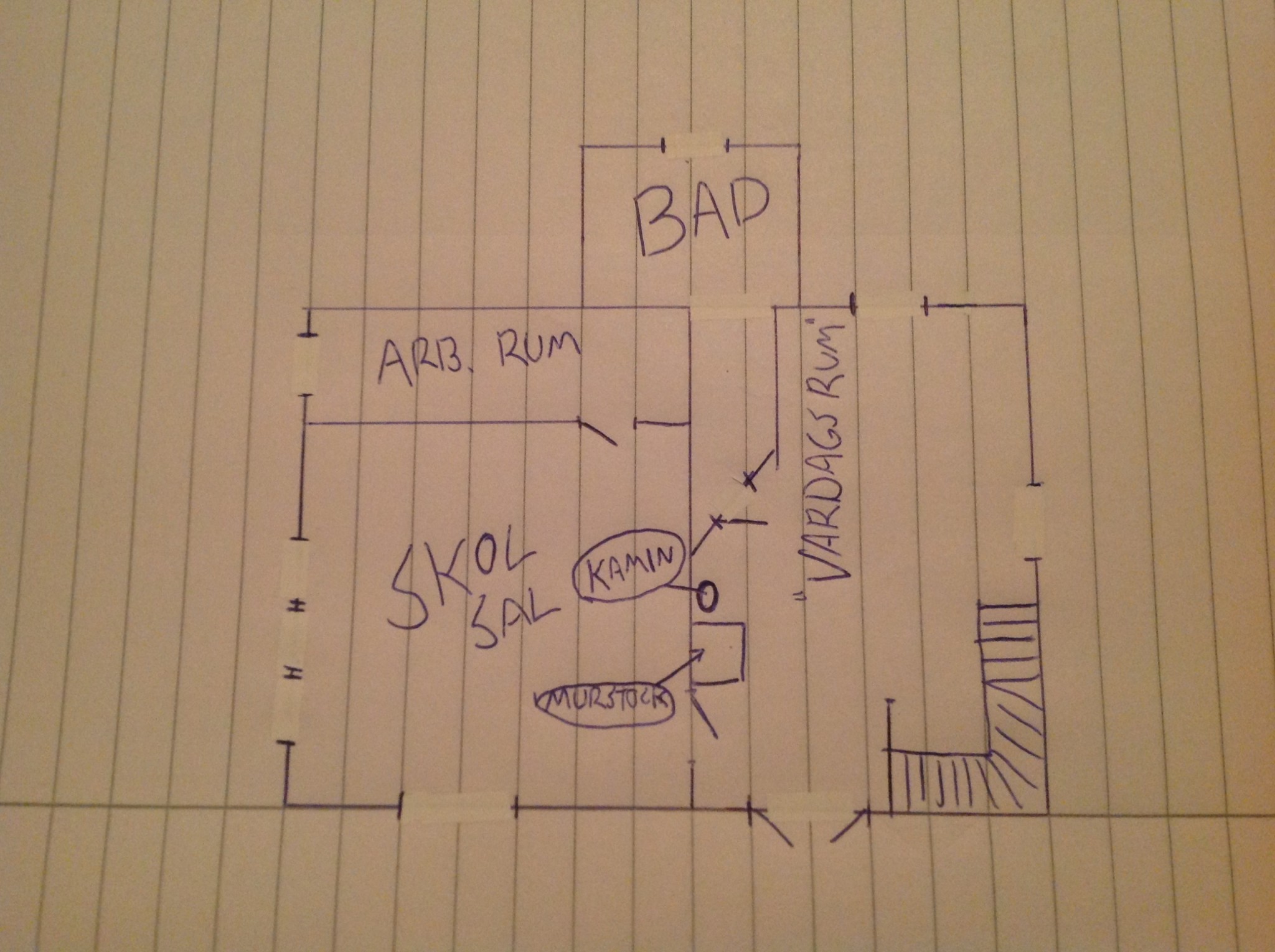

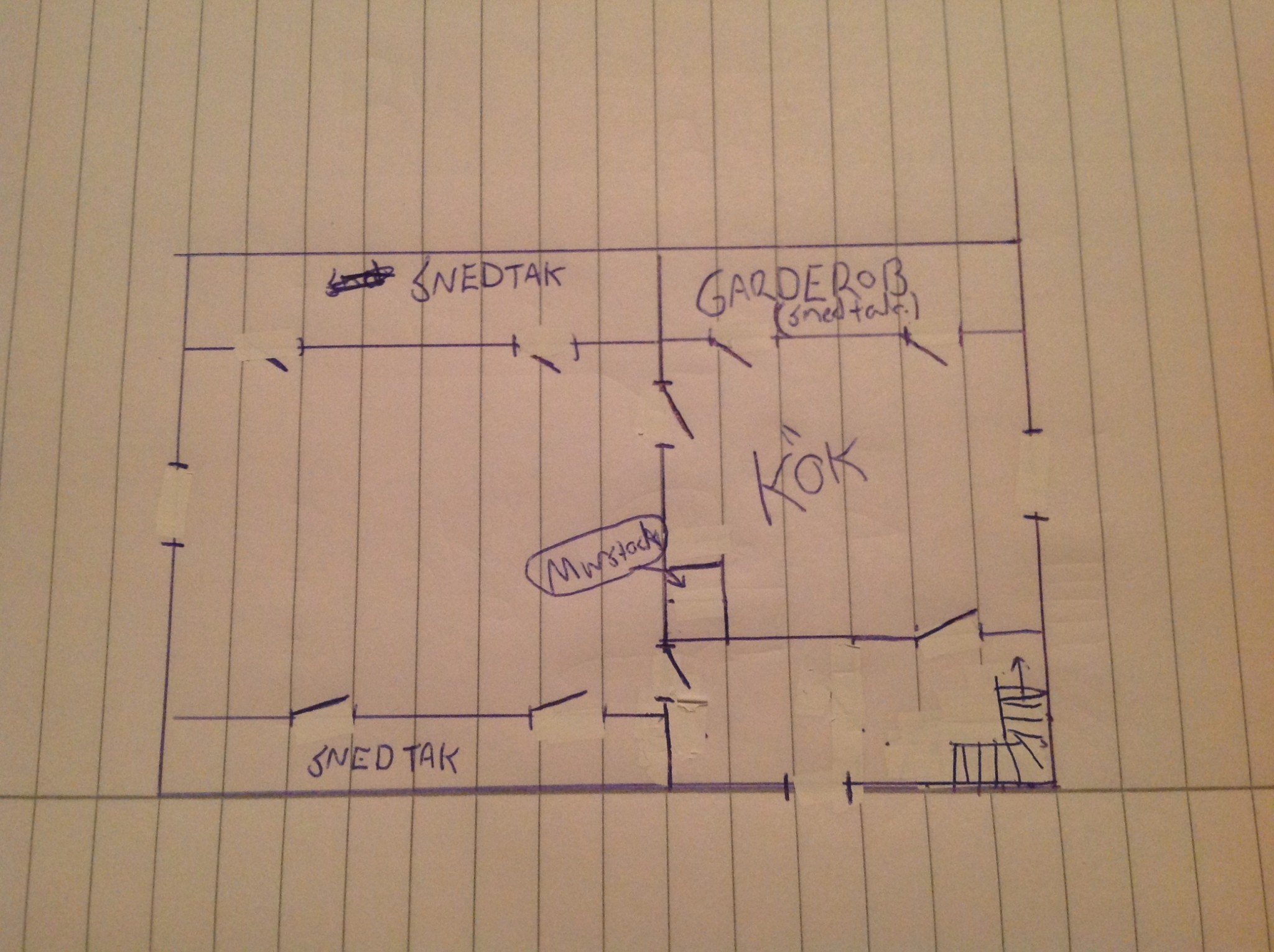

Jag tror verkligen att du skall ha vattenburen värme i det här huset även om jag inte har sett planlösningen. Har du någon sådan?

Övervåning
Botten våning
Ja, då ska vi se, efter lite kladdande så har jag fått fram detta ,(tur att man har tippex) den är inte 100% men det ger då en överblick om hur det ser ut på ett ungefär.
Nu kanske ni väntade er en stor skola men det är det inte, har vart en liten byskola
Botten våning
