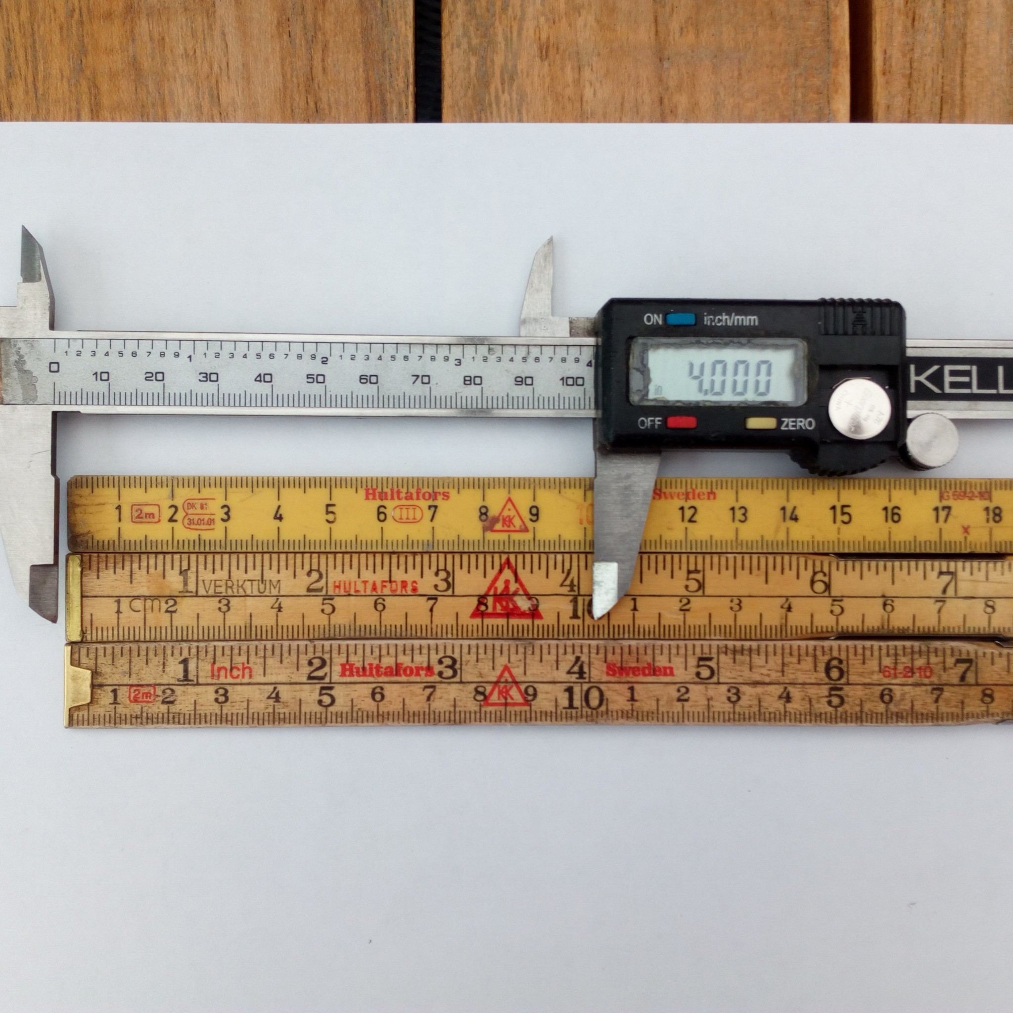

Kolla på skjutmåttet en1.181 och en ½ milliinch = 30 mm alltså 1/2000 dels tum delning
Tumstocken nedan alla från den utmärkta Svenska Hultafors har varierat under århundrade.
Så sent som på 50-talet sågades virke fortfarande på en del håll i Svenska/Tyska verktum.
Den i mitten är graderad i Svenska verktum en raritet i verktygslådan.
1 verklinje = 2,061 8125 mm
12 verklinjer = 1 verktum = 24,74175 mm
1 London tum = 25,4 mm exakt !! :geek:
Mätverktyg inklusive skjutmått visar 1.181 inches och två tumstockar, en med Svenska verktum.
Måttverktyg med skjutmått visande 4,00 mm och två måttstockar med olika tumindelningar.
På nedersta bilden blir det paralaxfel då mobilkameran är för nära. :(

Oj, det där hade jag ingen aning om. Men titta vad jag hittade i mina egna lådor - jag har även London-varianten. Alla tre kommer från min morfar som var modellsnickare på Motala Verkstad. De är rätt smutsiga plus att kameraglaset på min mobil pajat så man får titta nogrannt för att se texten.
  • Två gamla trälinjaler med slitage och text, en markerad 'HULTAFORS' och den andra 'LONDON', på vit bakgrund.
