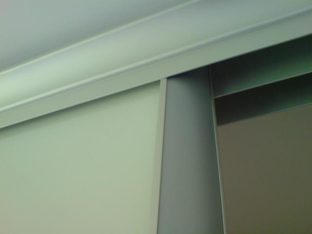

Är det någon som har monterat skjutdörrarna TOKYO från skånska byggvaror?
Vi monterade upp allt igår och märkte att de skrapar i takskenan så de går väldigt trögt och det är ett skrapljud metall mot metall. Det blev väldigt snabbt repor i dörren efter takskenan som tar i alla dörrar på framsidan. Sjäva takskenan är mycket djup och dörren tar i längst ner i kanten på takskenan så då hjälper inte den luddiga remsan som sitter högst upp på dörren. Det hjälper inte att skjuta golvskenan fram eller bak, dörren tar i endå. Och det hjälper inte att ljustera dörren i höjd. Någon som haft samma problem??
Det verkar som om själva takskenan är för trång, men den har samma mått som beskrivningen. HJÄLP!
Jag har satt några skjutdörrar från SkånskaByggvaror i jobbet då kund köpt själv.
Det där upplevde vi också med de dörrarna, att skenorna inte tycks passa till 100%, det går tungt och skrapar i här och var. I mitt tycke är de värda halva priset, om ens det.
Ni kan försöka bocka takskenan något, böja ut den. Det ser inte heller så kul ut, men dörrarna går iaf lättare...
