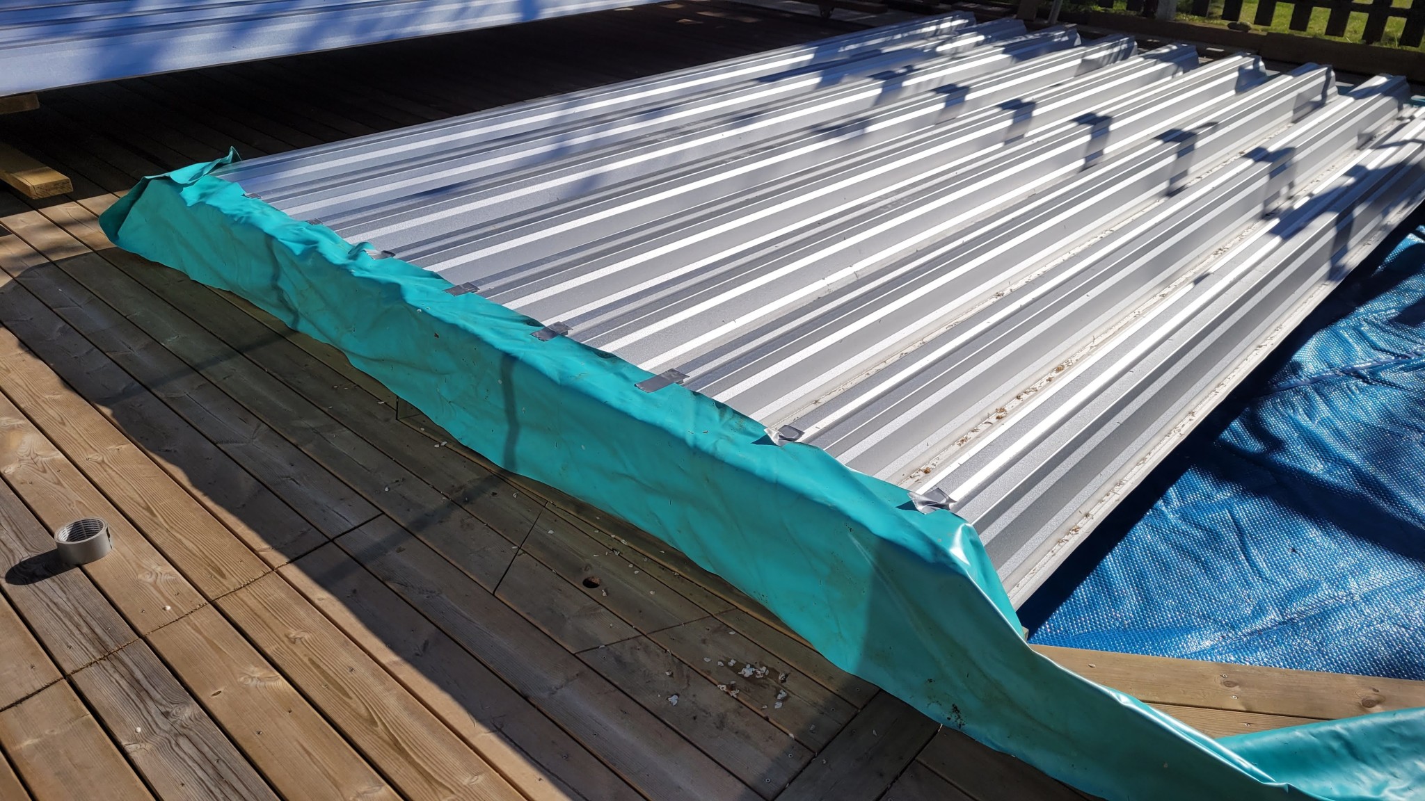

Tänkte att detta kunde inspirera någon till att bygga om vinterplåtarna till en åretrunttäckning. Funkar att gå på och möblera lite lättare saker.
Vi har en rund (tiokantig) 4,5m pool från JF Fritid.
Jag delade upp vintertäckningen i två delar (förbereddes redan när plåten lades dit i höstas) - ena delen bred och hög och andra delen låg och smal. V-hjul och rälsskena på ena sidan och "vanliga" hjul på andra sidan. Båda delarna rullas åt samma håll. Lite som Aqvisdeck, men snäppet billigare...
Täckningen är Areco TP 131. 5 meter långa och ca 1 meter "breda", i och med överlapp så täcker de 94,5 (har jag för mig).Tjockleken är den tunnaste, 0,7 mm. Den höga/breda delen består av 2 plåtar, 5 meter breda. Den låga/smala delen består av 3 plåtar, ca 4,70 meter breda (som jag kapade med nibbler).
Före (höst 2020):
Efter:

Total kostnad drygt 16 000 (vår/sommar 2021).
Plåt inkl frakt: 6 905 (5 stycken. 841 kr/st hösten 2020. Frakt 2700 kr.)
Skenor och hjul: 3 340 (vår 2021)
(4 Skena för V-hjul, 3 m, 325 kr/st
2 V-hjul med fäste, 200 kr/st
3 V-hjul med fäste, infällda, 250 kr&/st
5 Fasta hjul, 100 kr/st)
Trall, reglar och skruv: ca 6 000 kr (Byggmax)
Skenor och hjul köpte jag på Tellus. www.tellus.se. Handlade inne i butiken, Fridhemsplan, Stockholm.
Plåten köpte jag från https://lindtech.eu/sjalvbarande-konstruktionsplat/
Först fick jag kapa plåten med en nibbler (tog sin lilla stund) till den smalare delen (som ska rulla in under den andra delen).
Sedan sågade jag ut hål i regeln plåten ligger på och satte fast hjulen som ska gå på räls.
På andra sidan har jag "vanliga hjul". Dessa är högre och gör att täckningen får en lutning så att vattnet rinner av. (Hade jag gjort det idag hade jag nog satt dessa hjul lägre och sänkt däcket knappt en decimeter.)
Skruvade fast plåten på reglarna som hjulen sitter på och la dit rälsen provisoriskt och sänkte ner täckningen på rälsen. Skulle den rulla så lätt som jag hoppats (barnen ska kunna täcka av poolen)? Jajamensan!
Kunde skjuta undan den delen med ett finger.

Jag hade mätt och kapat rätt så den lägre delen rullade in under den högre (som ska sänkas ca 10 cm).
Sedan satte jag dit en gammal liner som vind/skräpskydd.
Satte dit några brädor som "reglar" för att ha något att skruva trallen i samt några trallbrädor.
Bilden är när frisen är ditskruvad.

Hade en vanlig dörrstopp i gummi hemma och den funkar bra. (Kanske inte supersnyggt.
) På andra sidan (där däcket tar slut) har jag en brädbit.
Som lås tänkte jag ha två skjutreglar, men med all trall så har det blivit rätt tungt så små barn klarar inte av att öppna täckningen.

Lägga trall...
Trallen vilar på plåten och sprider samtidigt ut vikten. Sviktar inte nämnvärt när jag (tresiffrigt) och frugan gått på den samtidigt.
Efter att bilden togs har jag täckt in insidan också (dubbelisolerat) då det blir väldigt mycket kondens. Framför allt för att skydda träet, men även för att minska uppvärmningskostnaden.
Skulle jag byggt idag hade jag nog bara gjort ett stort däck då vi har plats för det, bara ta bort en buske och dra ut skenan och en trallbräda för de andra hjulen. Antagligen bygga så att det blev helt plant och ca 8 cm lägre på vänstersidan, nu lutar det något, framför allt för vattenavrinningens skull (borrat flera hål på högra sidobrädorna).
