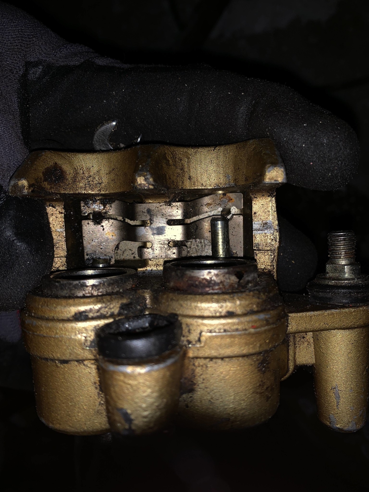

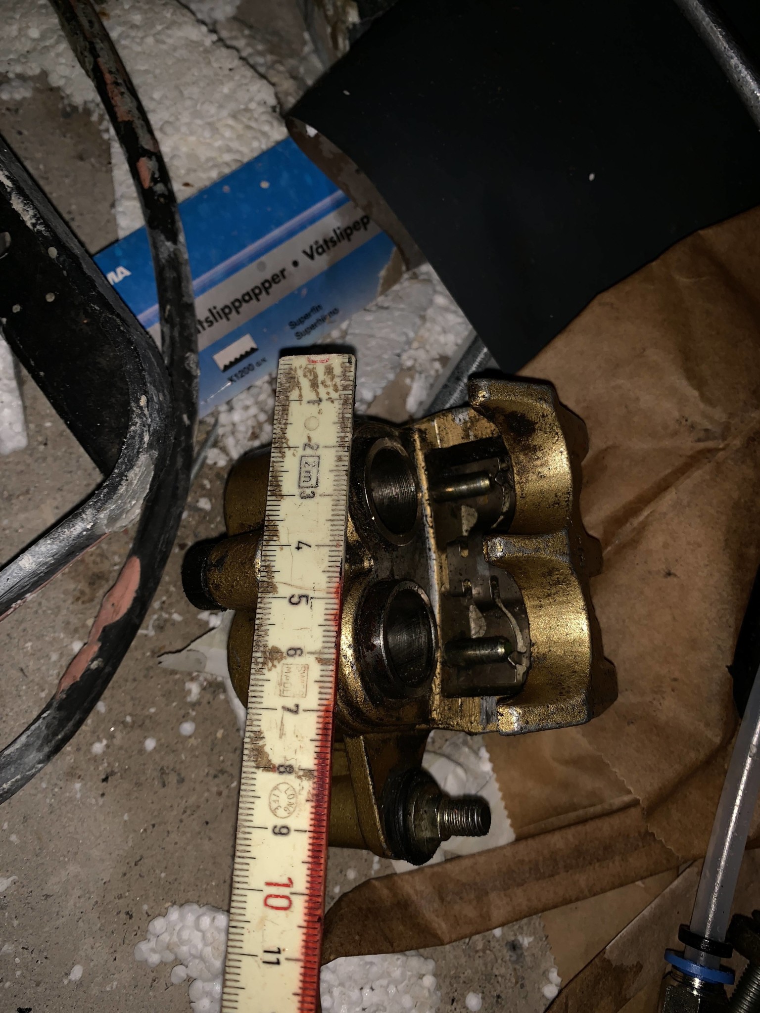

Jag har öppnat oket helt nu , ser bra ut o rengjort se bilder

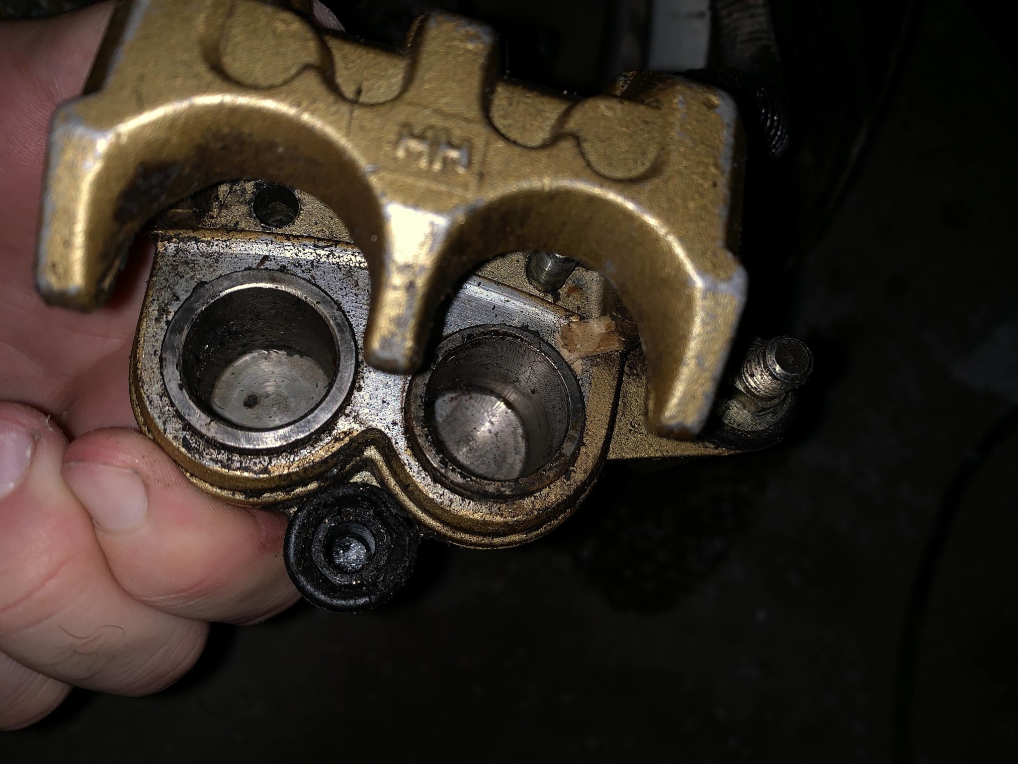

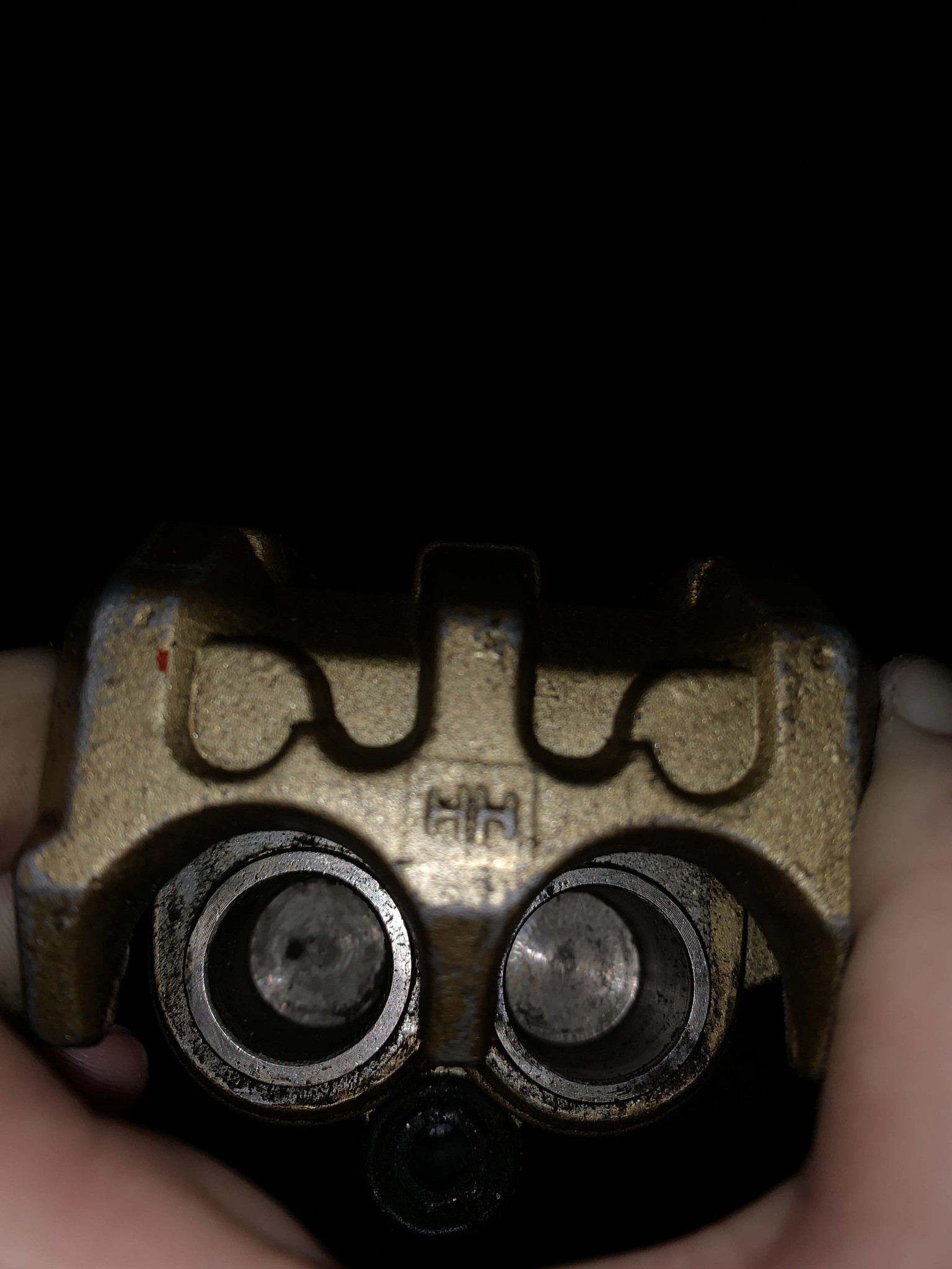

kristofer12345
Tror jag hittat fel , ska verkligen den ena kolven sticka längre ut än den andra? Vad beror detta på säkert därför den ej går tillbaka riktigt in efter bromsat , går det ta ut o rengöra? El måste dom bytas? Måste hela oket bytas? Ser ut o va mkt rost vad gör jag?
  • Rostigt bromsok med en kolv utskjuten mer än den andra, synlig ojämn slitage och korrosion.
P
Ser ut som rejält med rost på kolvarna (konstigt:D) förmodligen för skadad för att putsa upp,hitta ett annat beg blir nog billigast.går motorn förresten?
Men visst ska kolvarna gå jämt ut?
P
Absolut,den ena är nog fastrostad!
Ajajaj...
MultiMan
För det första, ALLT med bromsarnas interna delar måste vara rent, rent och rent igen. Ingen smuts, inget vanligt fett, inga partiklar, inget vatten.
Gummitätningarna till kolvarna tål normalt sett inte vanligt fett utan det krävs särskilt bromscylinderfett gjort av ricinolja t ex. I normala fall så måste det sedan sitta ett dammskydd utanpå som hindrar vägsalt, damm mm att komma in mellan kolv och ok. Möjligt att budgetprylar tycker det kvittar men då kommer det inte hålla heller.
Det får inte finnas korrosion eller rost på kolv (utom möjligtvis lite allra längst ut vid bromsklossen) eller cylinderlopp, då kommer packningarna gå sönder och läcka ut bromsvätska och/eller släppa in luft. Samma sak gäller huvudcylindern uppe vid handtaget eller nere vid fotbromsen om den är hydraulisk.
Bromsvätska är normalt sett glykolbaserad (utom vissa specialvarianter som dot 5.1 silikonbaserad) och hygroskopisk (tar åt sig vatten), därför måste den bytas regelbundet annars samlas det efterhand vatten i cylindern/oken som gör att kokpunkten sjunker så bromsverkan kan upphöra genom kokning/ångbildning. Vattnet gör även att ytorna börjar korrodera och förstör grejerna, därför är bromsvätskebyte minst varannat år mycket viktigt. Jag gör det varje.
Till bättre märken finns det renoveringssatser att köpa med rätt packningar och ofta fett. Men det funkar bara så länge underhållet inte varit eftersatt för länge och metallen är skadad.

Något helt annat än billigt bromsoksfett som bara är avsett för de yttre delarna. Använder man fel fett så sväller packningarna till kolvarna och kan börja kärva eller läcka. Gjorde själv det felet innan jag begrep bättre. Bromsen funkade ofta ett par gånger i början men började sedan kärva och kolvarna gick inte tillbaka utan låg an. Rost kan göra samma sak så det gäller att felsöka ordentligt så man vet vad som är vad.

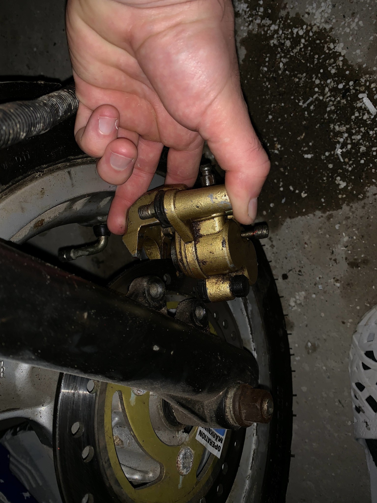

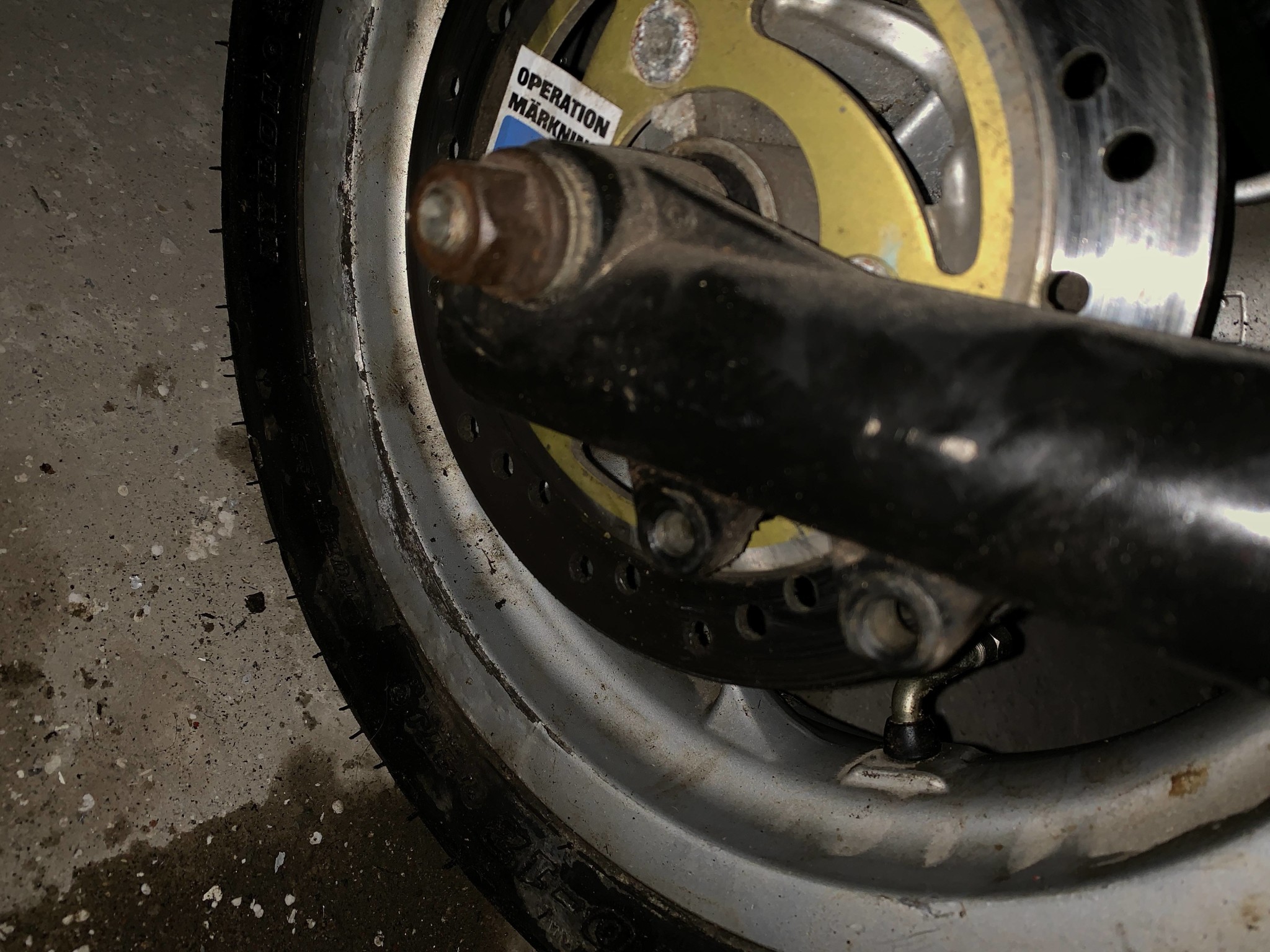

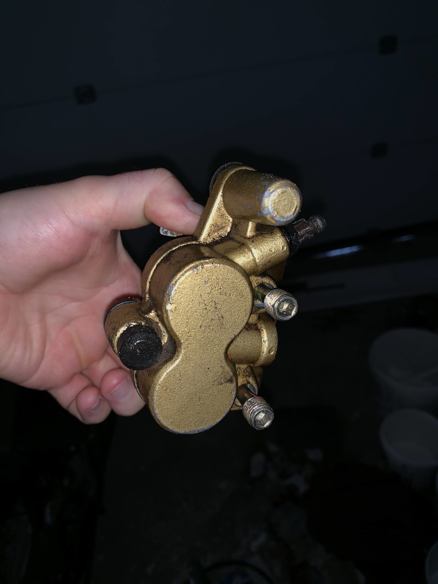

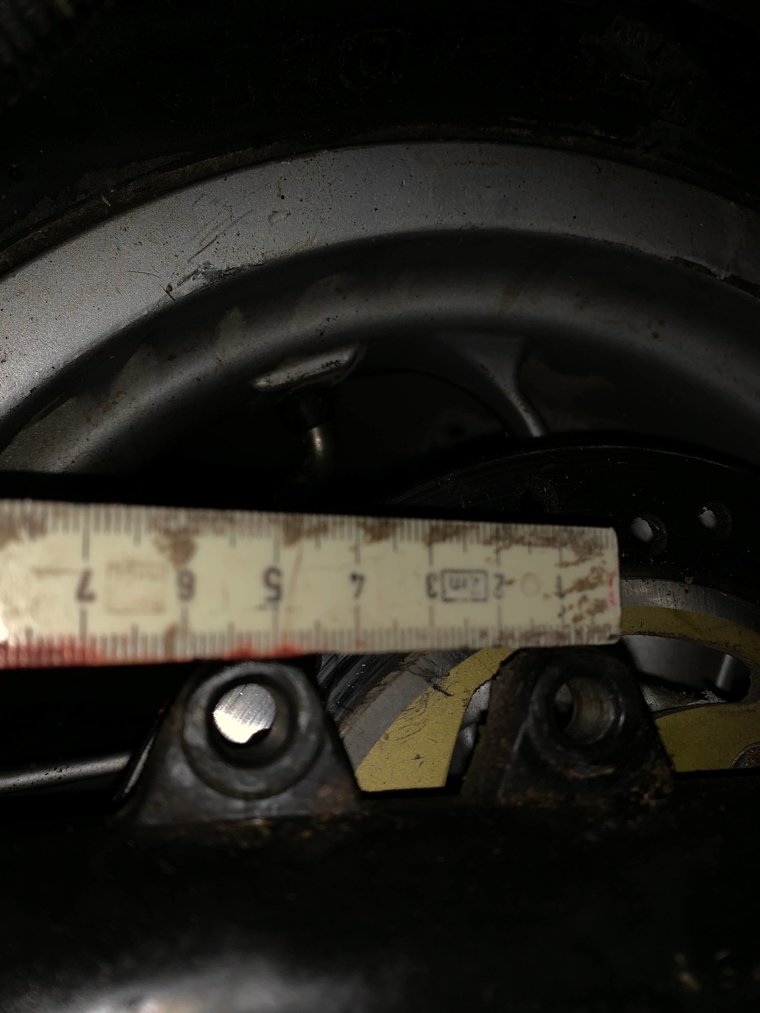

kristofer12345 kristofer12345 skrev:
Ska testa sen haha innan jag köper massa grejer..:) men denna var ca 7x7 cm ca vilken dk man ha som oket? Hur vet man vilket som passar eller alla är samma? Nån bra sida man kan hitta
Vet du vilken hoj framgaffel/hjul kommer ifrån?

P
Tja,svårt att veta,beror på många mått om det ska passa,storlek på bromsskiva,okets läge i sidled/djup mm mm...de länkade oken är också enkolvsok du har ett med två kolvar:thinking: innan motorn går kommer du ändå ingenstans hursomhelst:)
Tysligen ska man ju kunna ta ut kolvarna från cylindern men det kan jag inte har skuvat av alla skruvar som finns på oket o pumpat ut dom så mkt jag kan o dra i dom går ej??
