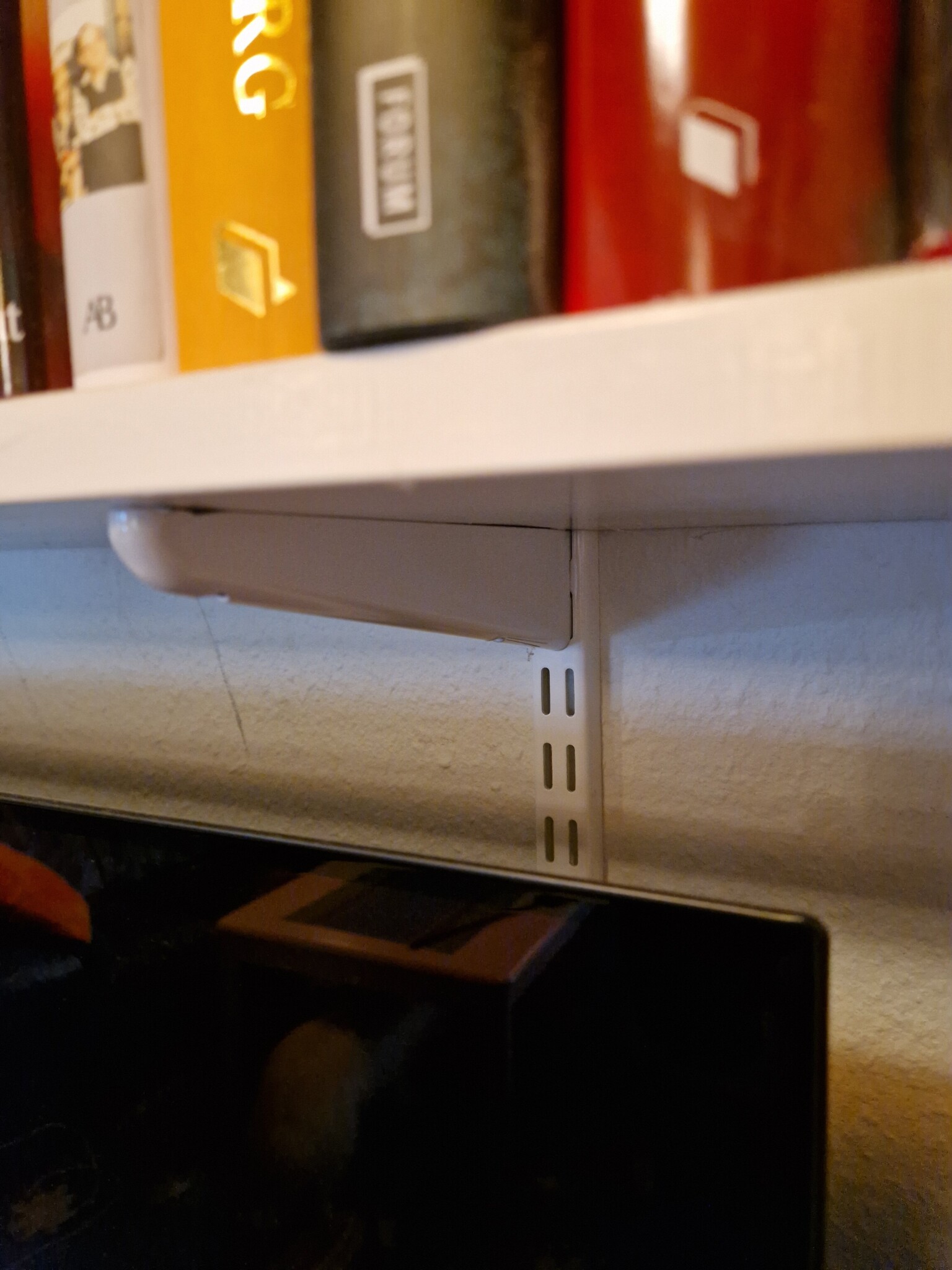

Vi har vägghängda bokhyllor i ett siporexhus, och använder elfas konsollsystem (se bilder). Pluggarna är Fischers "vridna" variant, de har även en angiven max draghållfasthet, se https://www.ahlsell.se/products/infastning/plugg/lattbetongplugg/122522
Fördelen med elfas konsoller (eller motsvarande från Biltema/Jula) är att man får rejäl längd på dem, så det blir låga horisontella momentkrafter på skruvarna. Och naturligtvis flexibilitet om man vill flytta hyllplanen (kanske inte viktigt för dig).
Konsollvarianten som "hänger" från en horisontell plåtlist kan vara lite känsligare för last, då du oftast får färre antal skruvar totalt.
