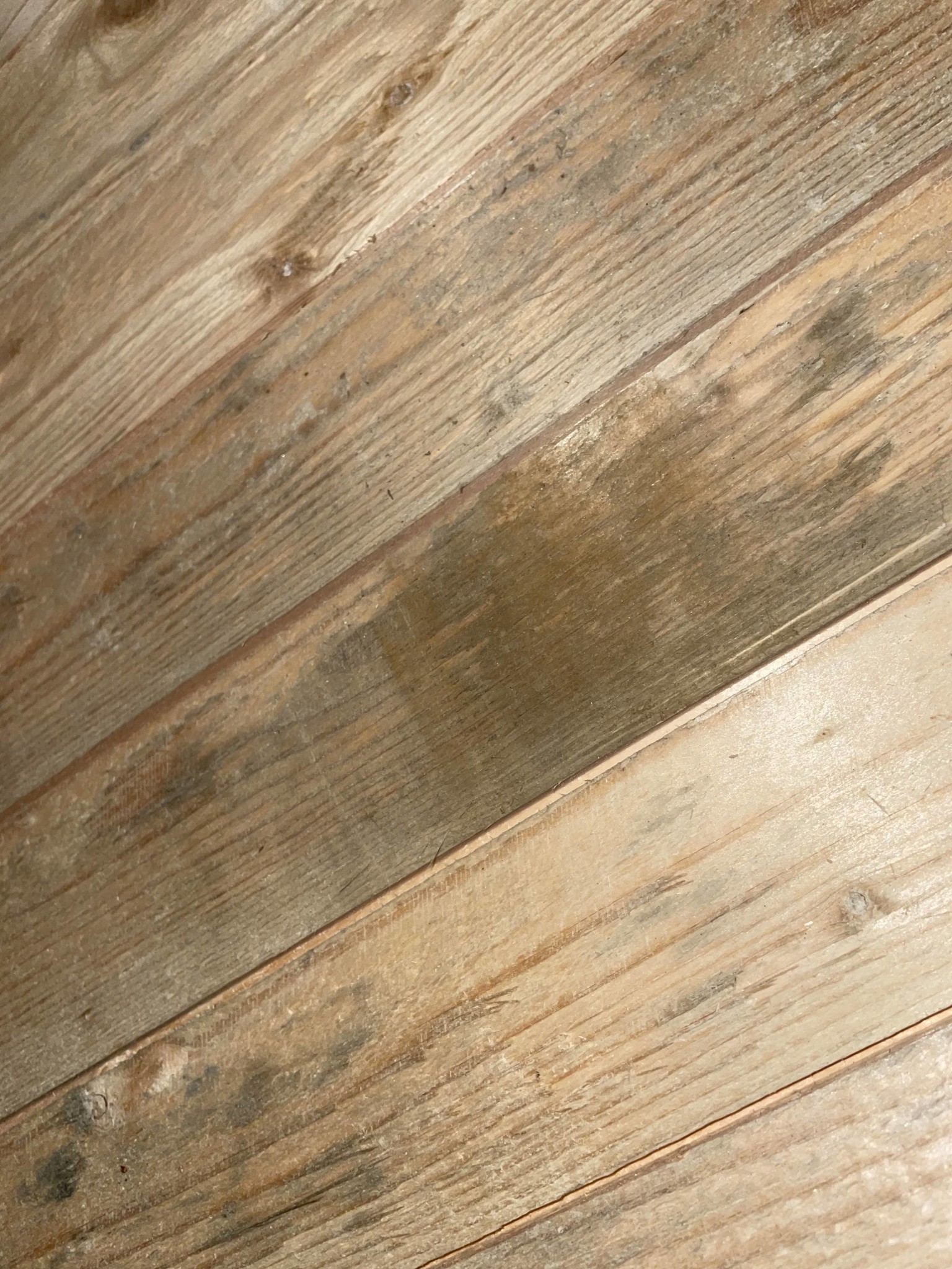

Hej! Var uppe på vinden och kollade lite. Haft vitmögel förut men sanerades av förra ägaren. Hittade en planka som såg ut såhär. Tror ni det bara är smuts/missfärgning eller begynnande mögel. Eller fukt?

Ser ju fint ut generellt. Men visst, den mörka fläcken skulle kunna vara fukt. Har du någon fuktmätare så att du kan kolla fuktkvot? Om det är fuktigt så får du upp på taket och inspektera var det kommer ifrån.
Annars kan du ringa in fläcken med en penna för att kunna hålla koll på om det ökar.
Du kan också slipa bort det mörka, om det går, och därefter markera med en penna för att kunna se om det återkommer.

Tack för svar! Har ingen fuktmätare tyvärr. Ja, vinden är fin i övrigt har dock sanerats för vitmögel en gång tidigare.
bra förslag med pennan, ska göra det.
Den lite mörkare fläcken känns möjligen lite just fuktig. Dock kan man ju se in lite på sidan om råsponten, liksom i fogarna mellan dem, och där är det inte missfärgat på nåt sätt.

Om fläcken känns fuktig (vilket iofs kan vara svårt att avgöra om det inte är dyngsurt förstås) skulle jag absolut skaffa mig en fuktmätare om jag var du, för att kunna bekräfta om det verkligen är fuktigt. Kostar inga jättepengar men ett pågående takläckage kan kosta en bra slant, särskilt om man låter det vara för länge.
Yes, ska skaffa

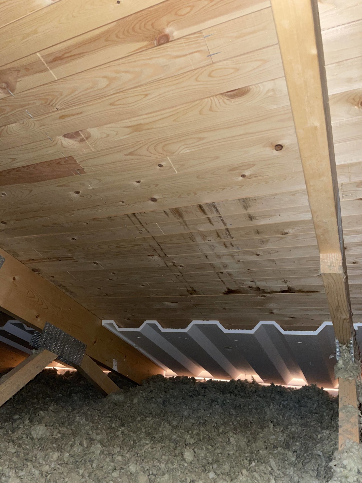

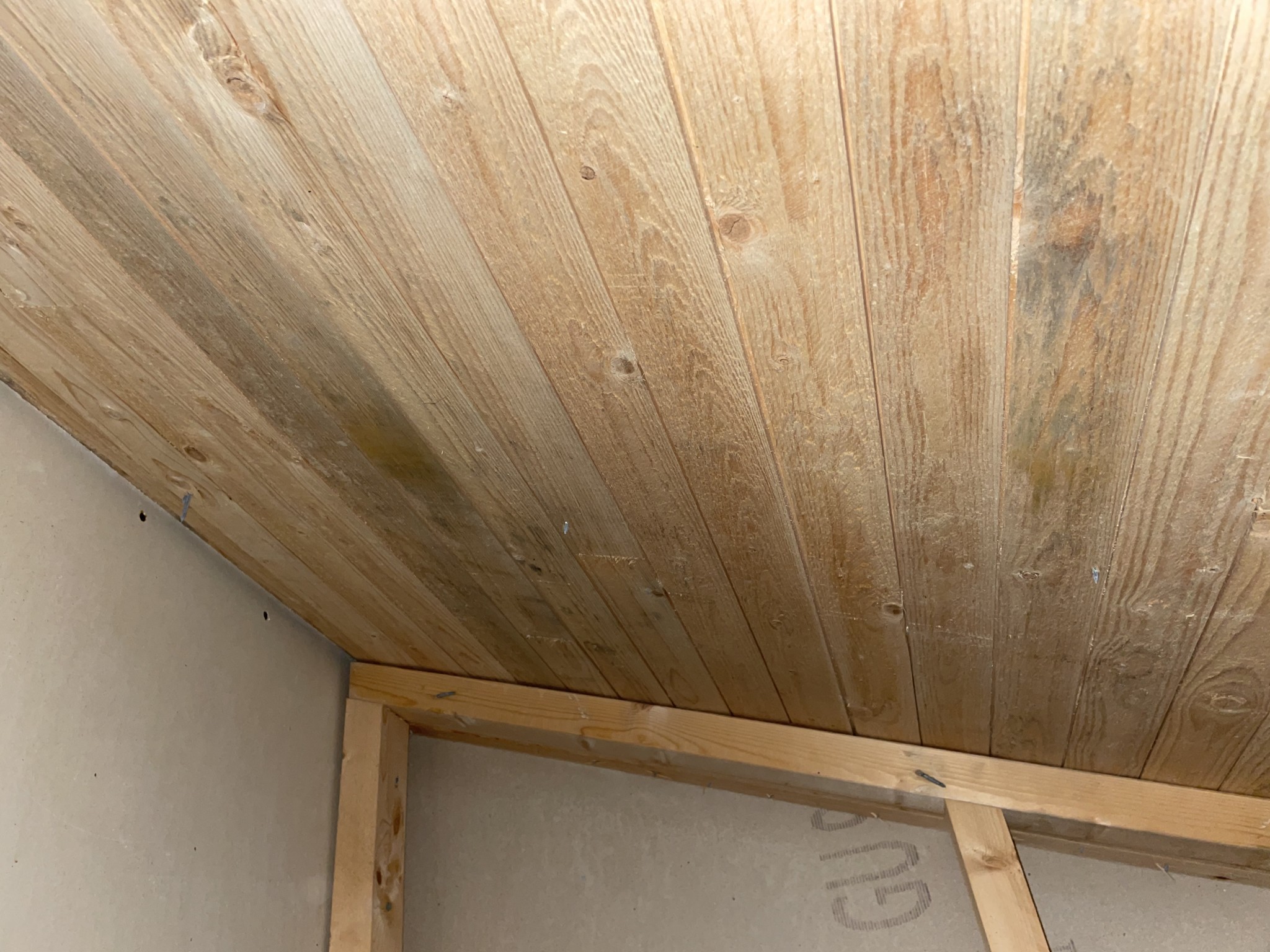

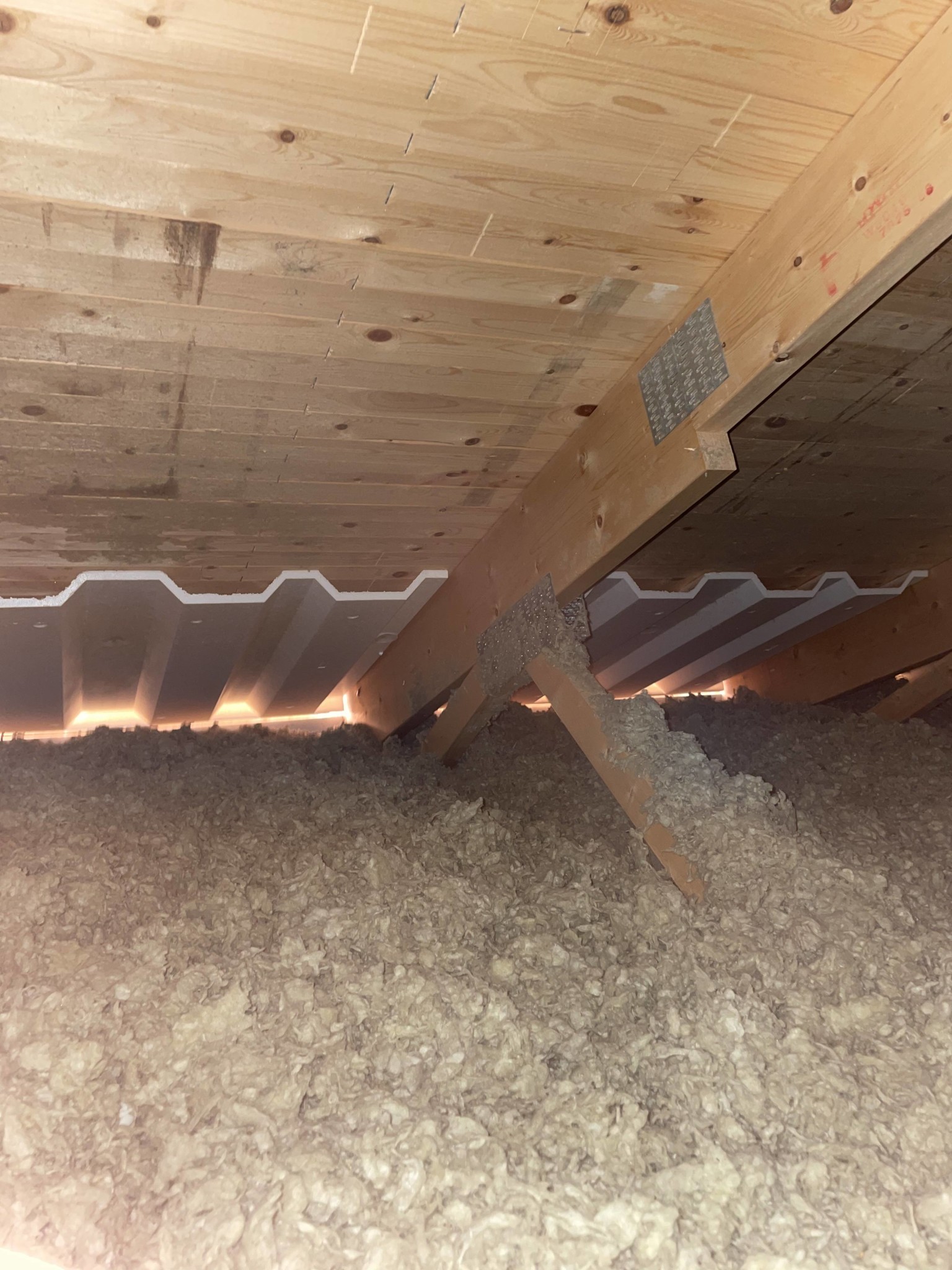

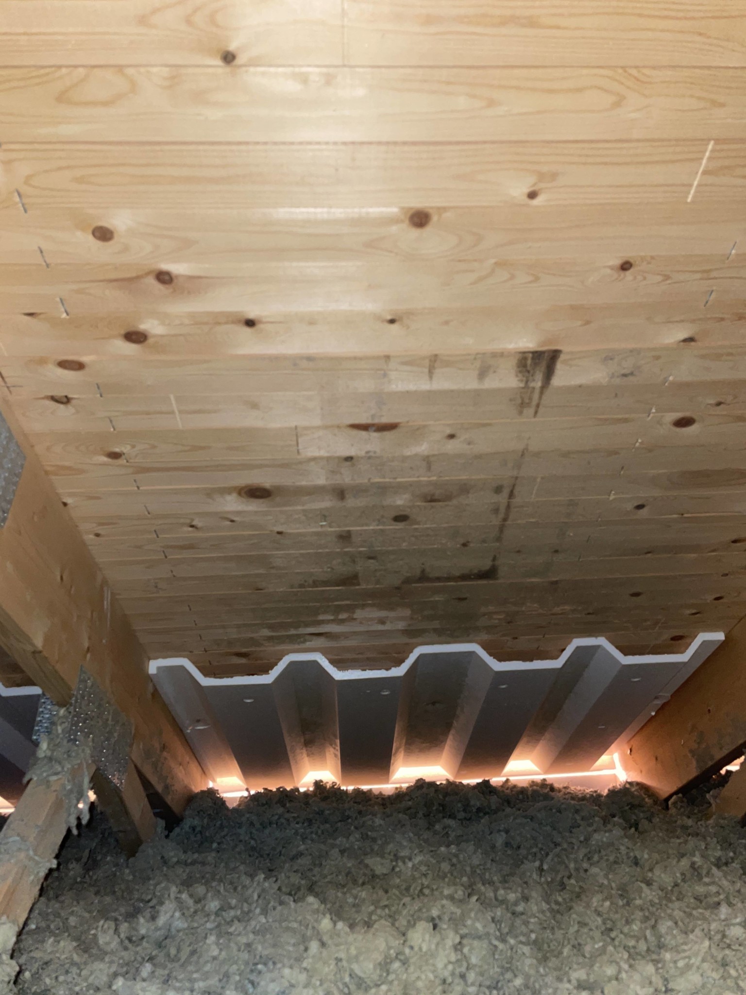

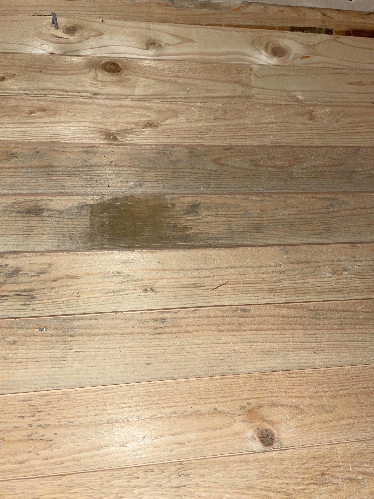

Vad tror ni om fläckarna på dessa bilder?
Fuktmätare beställt, Luxorparts.
