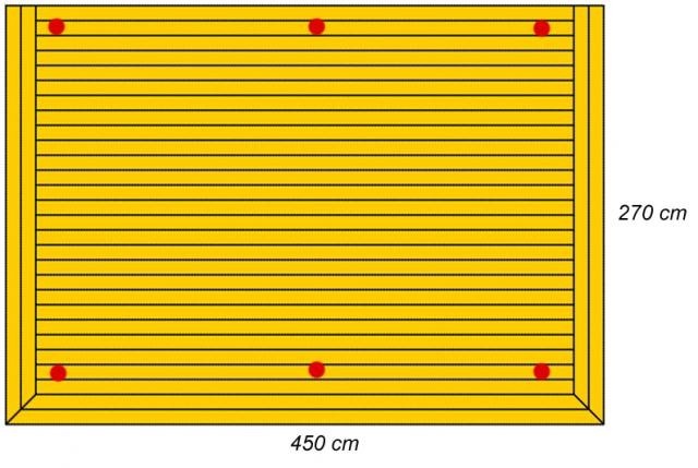

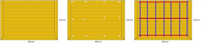

Ska göra om på framsidan och göra en ny liten altan. Måtten kommer vara ungefär 450X270 cm.
Jag bifogar en enkel skiss på hur jag har tänkt det, kom gärna med input redan där.
Kommer nog köra 95X22 trall.
Vad behöver jag köra för dimention på bärlinorna för att kunna minska antalet plintar gentemot skissen? Plintarna kommer nog bli färdiga betongplintar som jag bara gräver ner. Och samtidigt, vad är den minsta dimentionen jag kan köra på regelverket om jag utgår från 60 cc.
Mina stora frågeställning är denna: Jag vill ha ett trapsteg runtom hala altanen. Hur gör jag rent byggtekniskt för att få till ett sådan trappsteg? Rent krasst bör jag kunna jacka ur i bärlinorna för trappstegen på kortsidorna, men hur går jag då tillväga på långsidan?

6st plintar räcker gott, minst 45x170 som bärlina och golvregel. Trappsteget bör vara ca 17cm högt, så en 45x145-regel på 60cc med din trall uppepå hamnar ju rätt nära. Förankra så stabilt det går och lägg gärna takpapp mellan grus och trä.

Jag skulle säga både hänga och palla upp, har du några markplattor du blir av med så kan du ju använda dem till detta...
