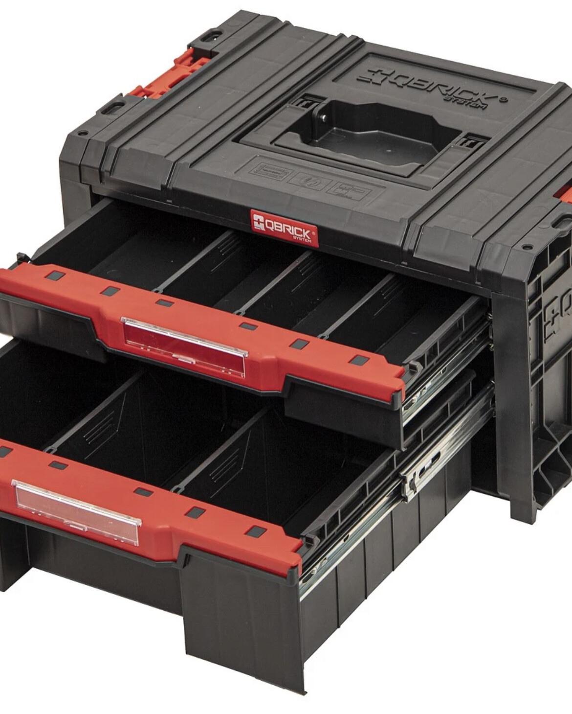

Slog du till på något system från Qbrick?H HumanCondition skrev:Som titeln, med ett fristående garage o mycket fixjobb runtikring hus o tomt, bil o friggebod (samt lägenhet) har jag tröttnat på att släpa/leta/köpa dubbel/trippel uppsättningar verktyg och funderar på att organisera detta i ett prisvärt mobilare lådsystem, typ Dewalt Toughsystem 2, Milwaukee Packout eller, det jag tycker ser mest flexibelt och lovande ut, QBrick System ONE. ([länk], finns andra serier som alla är mer eller mindre kompatibla, Jula säljer t ex 5 av de enklaste lådorna i cheapo serien TWO o kallar dem "Meec Module box system", helt finesslösa och dyra för vad man får, se t ex [länk]). Bifogat en broschyr då qbricksajten är rätt stökig och översättningarna på youtubekanalen videos inte helt lätta att ta till sig, [länk])
Med rätt innehåll i 2-4 lådor/case per "typ av fix" (t ex "bil & maskin", "trädgård" och "snickeri") samt ett par mellanstora "allmän 1" som har skruvdragare, o sånt som hänger ner ens arbetsshorts med 10cm 😬 borde man kunna undvika de flesta turerna. Och garagets kvm borde kunna hållas rätt öppet o flexibelt när man nyttjar att stapla på höjden.
Har någon här gjort detta och kan dela med sig av erfarenheterna/misstagen eller vad ser ni för nersidor med dessa 2-3 staplar av lådor? Obs att de flesta handverktyg ska finnas i uppmärkta, utdragbara lådor så man inte ska behöva lyfta av de ovanför för minsta sak. Typ (o med olika skuminlägg eller liknade):
Svensk ÅF för priser o delar av utbudet,
[länk]
Tolkade jag dig rätt Julas Module Box är kompatibel med Qbrick?
Jag var nära på att köpa ett gäng Jula-lådor när de hade 40% rea, men fick inte tummen ur just då.
Efter lite googling fastnade jag för dessa från Qbrick.
Har resonerat exakt som du den senaste tiden.
Det är skrymmande saker så frakten brukar springa iväg om man letar andra ÅF i EU. Jag ser dock att botland.store hade bra pris och rimlig frakt. Ingen aning om butiken är seriös dock. De hade inte så många i lager, bara Pro-serien.
Fördelen med system knutna mot verktygstillverkare som Milwaukee eller DeWalt/Stanley är att det ofta finns även små enheter i systemet, som t ex sortimentlådor, bitshållare mm. Och om man behöver komplettera så finns de ofta på en handlare i närheten

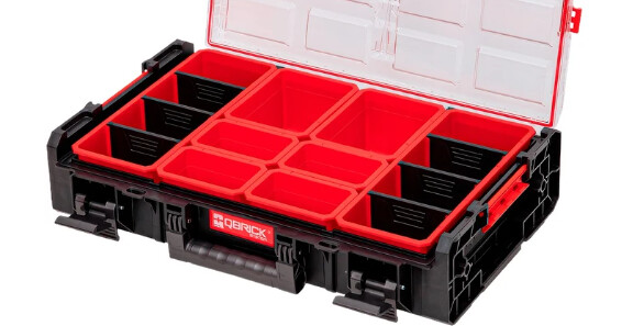

Har System ONE (även nyare o klart bättre 2.0 varianten) och lite Pro i utbudet men känns som de när som helst kan sluta med märket..
Amazon.se har lite men nästan uteslutande den mindre Pro serien (kompatibel med rätt lock eller adapterplatta till System ONE), amazon.de har mer och även under namnet Pafen, t ex dessa. Frakten ser ok ut (-~200kr) men har inte fnulat ut om rätt startkombo kan hittas där.
Sedan har jag fått ok att beställa från Rotopino.de (stor polsk firma) med mycket bra priser (i särklass när de har rabatter, frakten sades bli hanterbar) men bara om man kan mejla in beställningen och skicka med ett svenskt, validerat VAT# (kontroll via Vies) och jag har lagt ner min firma sedan några år
Julas grejer är vad jag kan se de enklaste från System TWO och kändes smäckiga och överprissatta när jag tittade på den i butik, ev ok på rea men tror inte de kan kombineras med Pro eller One så då går de bort för min del.

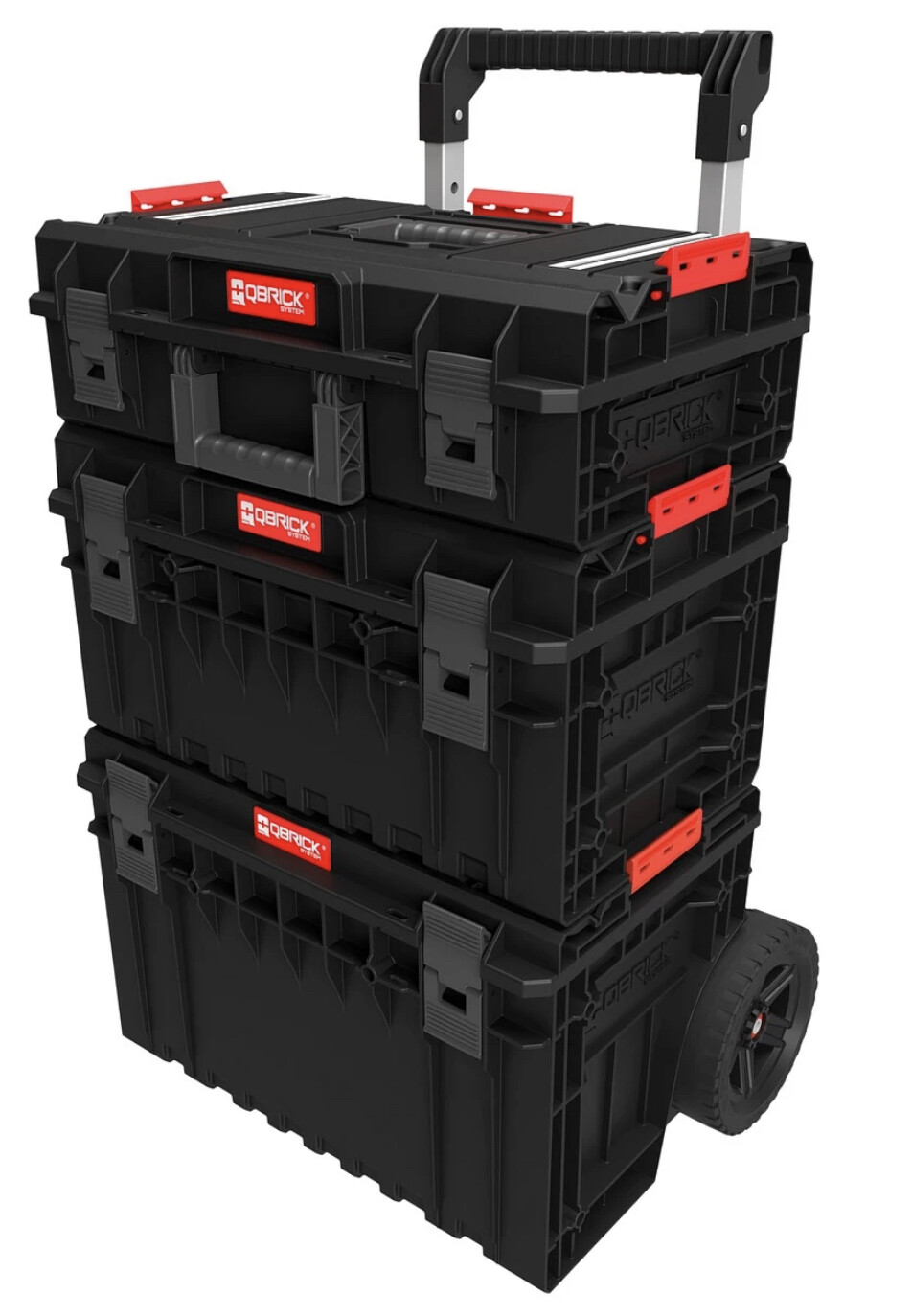

Sent inlägg men Julas syftemål är Qbrick system two. Ganska många andra kedjor runt om Europa som gjort samma sak. Fagra av dom säljer också på Amazon under eget namn men med Qbricks bilder.
Kommer köpa några lådor och vagn från jula för att komplettera med andra delar från amazon.
Det är bara system one från Qbrick som är bredare än two och jag vill ha ner min tigersåg!
