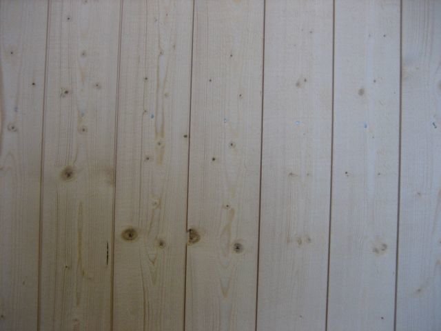

Varför inte ett takpanel?
Det blir nog mycket billigare än plyfan, och betydligt enklare att sätta upp.
Sådan här t.ex 120*13 59 kr/m2:
Och om du lite diskret märker ut var takstolarna går, kan du skruva för tunga grejer där.
Troligen syns det på spikningen var takstolarna går ändå.
(Så gjorde jag i mitt lilla 55 m2 stall)

Det gör panel också.
Träpanel är bara styvt i den ledd där det gör nytta, dvs tvärs takstolarna.
