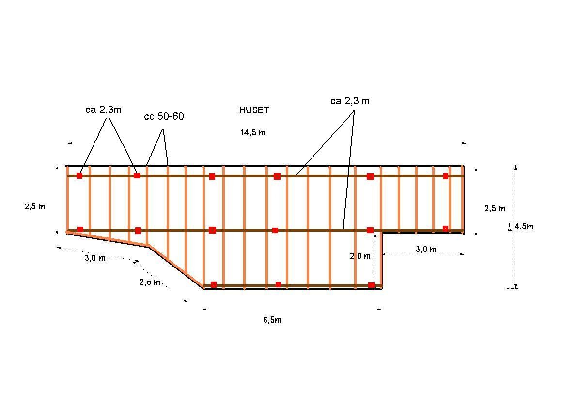

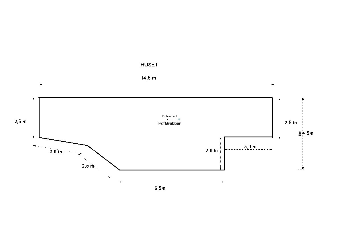

Då jag inte kan ha trädäcket så högt.
Vill jag skippa bärlinorna.
Hur tät skall jag sätta reglar och plintar om jag skippar
bärlinorna.
Hade tänkt  använda.
Reglar 45x145
Trallvirke 28x120
Ta måtten med en nypa salt. Bara ungefärliga mått!
//A

Tack för dina synpunkter.
Du menar att jag måste ha bärlinor.Hade tänkt attt skippa dom och
bara använda reglar.
Menar att de mörkbruna reglarna är de som fästs i plintarna. De ljusbruna är tvärreglar som du spikar i nivå med reglarna.
Inga bärlinor i dess rätta bemärkelse med överliggande reglar!!!
Lycka till
//A
F
Jag planerar att bygga exakt likadant. Dvs bärlina+regelstomme i samma "nivå". Kör plintar varannan meter sen spikar jag fast reglar med cc60 för att kunna skruva trallen i.
45x145 i stommen och 27x120 på trallen. Tror det blir finfint! :)

Hej ,
Jag har beställt får allt denna veckan så kan jag
gå igång nu på helgen.
Bärlinor och reglar 45x145 allt på samma nivå.
Jag tror det blir bra.
/Furulund

Jag fick precis virket levererat!
Såg att det är fasta längder på 145-reglarna om 4,8meter. Går det att sätta plintarna på 2.4meters avstånd istället för 2 meter för att slippa spill?

Då jag fäster bärlinan mot grunden hur tät sätter jag expanstionsbult och sätter jag 2 st åtgången.

Nu hängde jag inte riktigt med? ... En gång till ;)
Expansionsbult mot grunden ska jag också köra med, det blir finfint.

Sorry, jag menar vilket avstånd har du mellan expansionsbultarna .
F
Vet inte riktigt, tror det blir ca 2m emellan.
