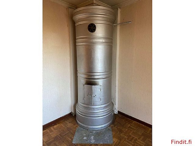

Ja det är mera skillnader än man kan tro. Jag har forskat på sistone i kakelugnar och upptäckte skillnaden i kakelugnar är större än jag trodde mellan Finland och Sverige.
Skalet är ju den första och mest uppenbara skillnaden mellan en typisk rund kakelugn i Sverige och i Finland, den finska ugnen kanske bättre benämns som plåtugn istället för kakelugn. Sen 1900 talets början så blev plåten det vanligaste materialet här, det håller tätt, är billigt, spricker inte. Funktionellt överlägset kakel. Det var en Svensk dessutom, en E.A. Wiman, som kom på den nu typiska finska designen. Av nån orsak tog den inte fart i Sverige men nog i Finland. Har dock hört om enstaka plåtugnar i norra Sverige.
Jag tror det har att göra med att industrialiseringen i Sverige började tidigare och i Sverige började kakelugnen falla åt sidan i början av 1900 talet och centralvärme installeras. Kakelugnen sågs dock som ett seriöst alternativ i Finland in på 50 talet, så jag tror utvecklingen hade tid att försigå längre helt enkelt.

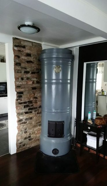

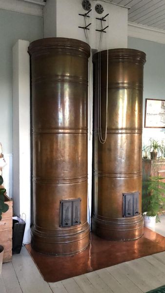

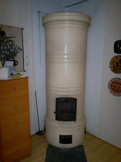

Exempel på plåtugnar
Ganska liknande stil som svenska runda kakelugnar, fast det är plåt istället för kakel. Vissa har rost och vissa har en massiv botten, det är samma med svenska kakelugnar som jag förstår det, finns båda typerna. De med massiv botten är oftast äldre modeller.

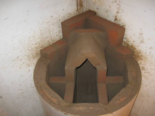

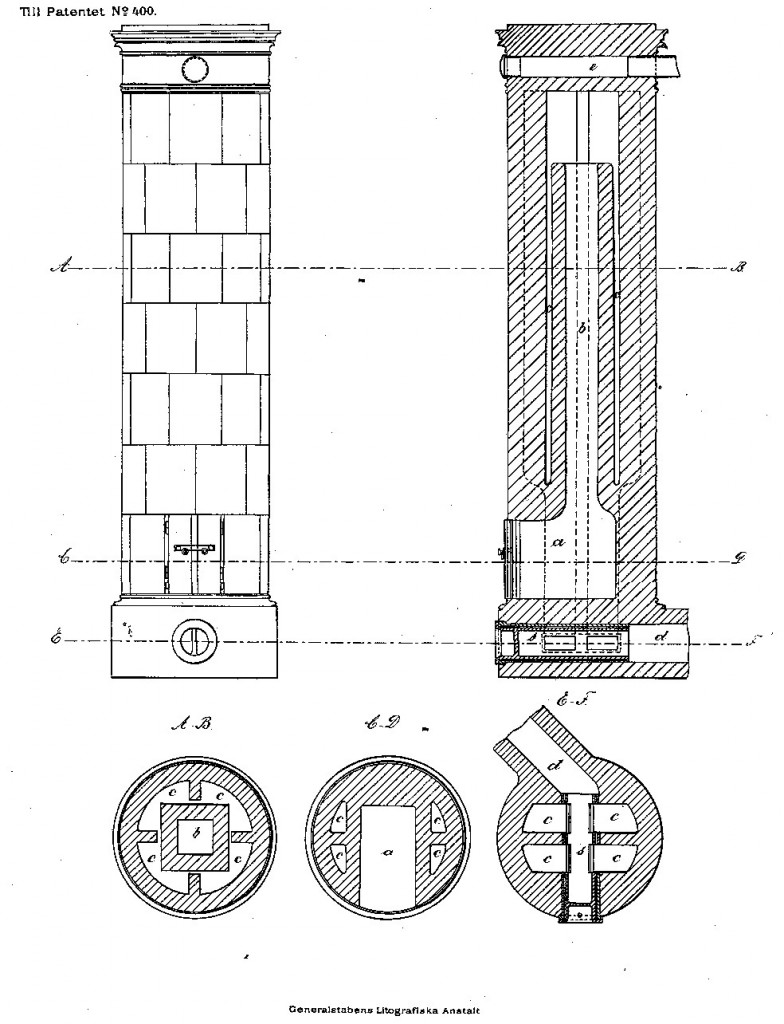

Jag har nämt att plåtugnarnas skal var en teknisk fördel vs kakel, men det är inte den enda skillnaden, det finns även skillnader på insidan. Man kan titta på den typiska svenska kakelugnen byggt på femkanalsprincipen, det är en enhetlig konstruktion, ingenting konstigt här:
Fast i den finska kakelugnen kom dom på att göra det yttre skalet och det inre skalet fristående från varandra. Svensken E.A. Wiman redan 1878 kom på detta, han lade skorstensmynningen i botten och gjorde insidan och utsidan fristående:

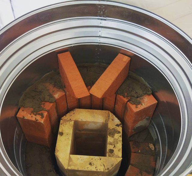

Såhär kan en modern finsk ugn se ut på insidan således:
Fördelen med denna konstruktion är att eldstaden (som i moderna ugnar görs av eldfast tegel) som blir varmare snabbare än den övriga strukturen kan röra sig fritt utan att orsaka spänningar mellan ytter- och innerdelen, ugnens tak vilar också på ytterdelen av samma orsak. Detta gör att ugnen kan eldas hårdare, det kommer inte att bli sprickor eller läckage av rök med kombinationen av plåt och fristående delar som kan röra sig separat. Ugnen kan plockas ner och muras om, metallringarna återanvänds.
En sånhär ugn blir förstörd av att teglet i eldstaden blir sönderbränt med tiden. Men det kan ta en lång tid, beroende på många faktorer, hur ofta och hårt den eldas, hur noga man är med att putsa insidan med lerbruk. en modern ugn bör hålla väldigt länge då eldstaden har rost och är gjord utav eldfast tegel.

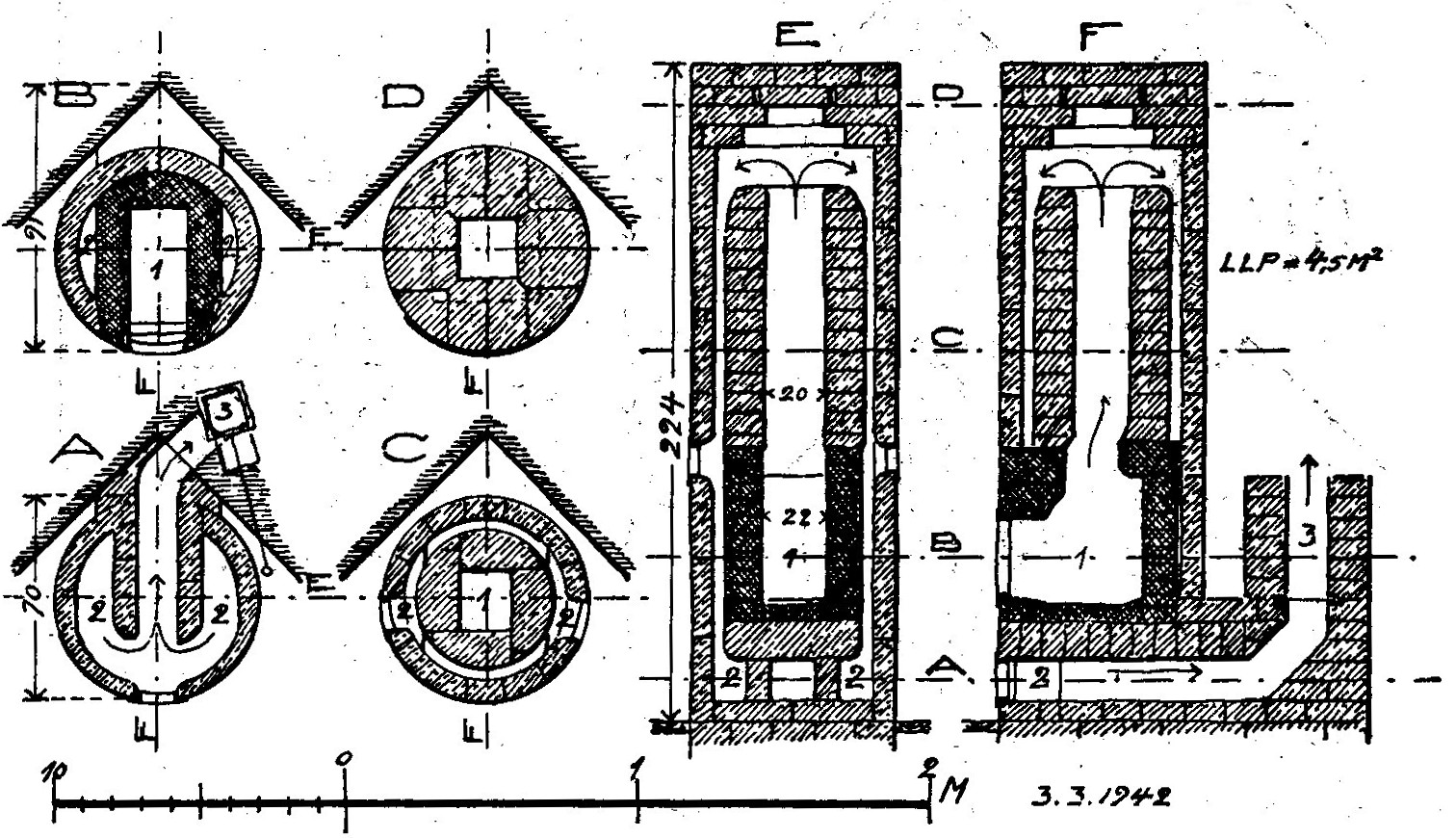

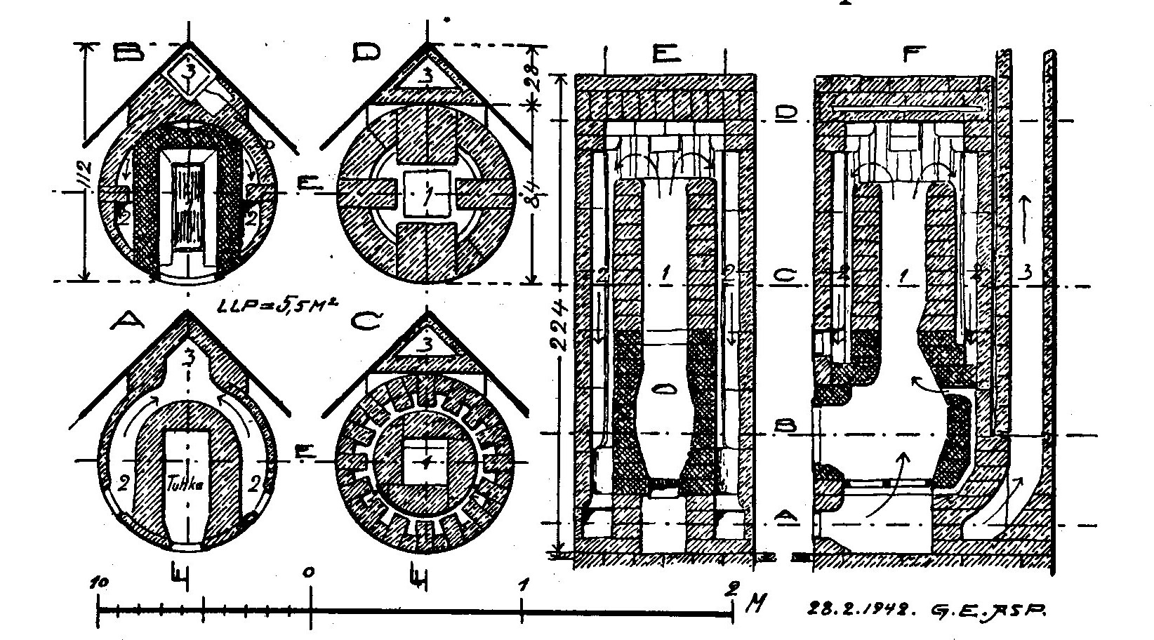

Här är några finska ritningar från 1940 talet på finska ugnar:
Äldre version med en massiv botten
Modernare version med rost och sekundärluft. Jag tror dock inte det blev populärt att mura det yttre skalet på samma vis som i den senare ritningen. Med sekundärläft borde detta vara en väldigt effektiv värmekälla som jag skulle tro klarar av moderna utsläppskrav t.om.
