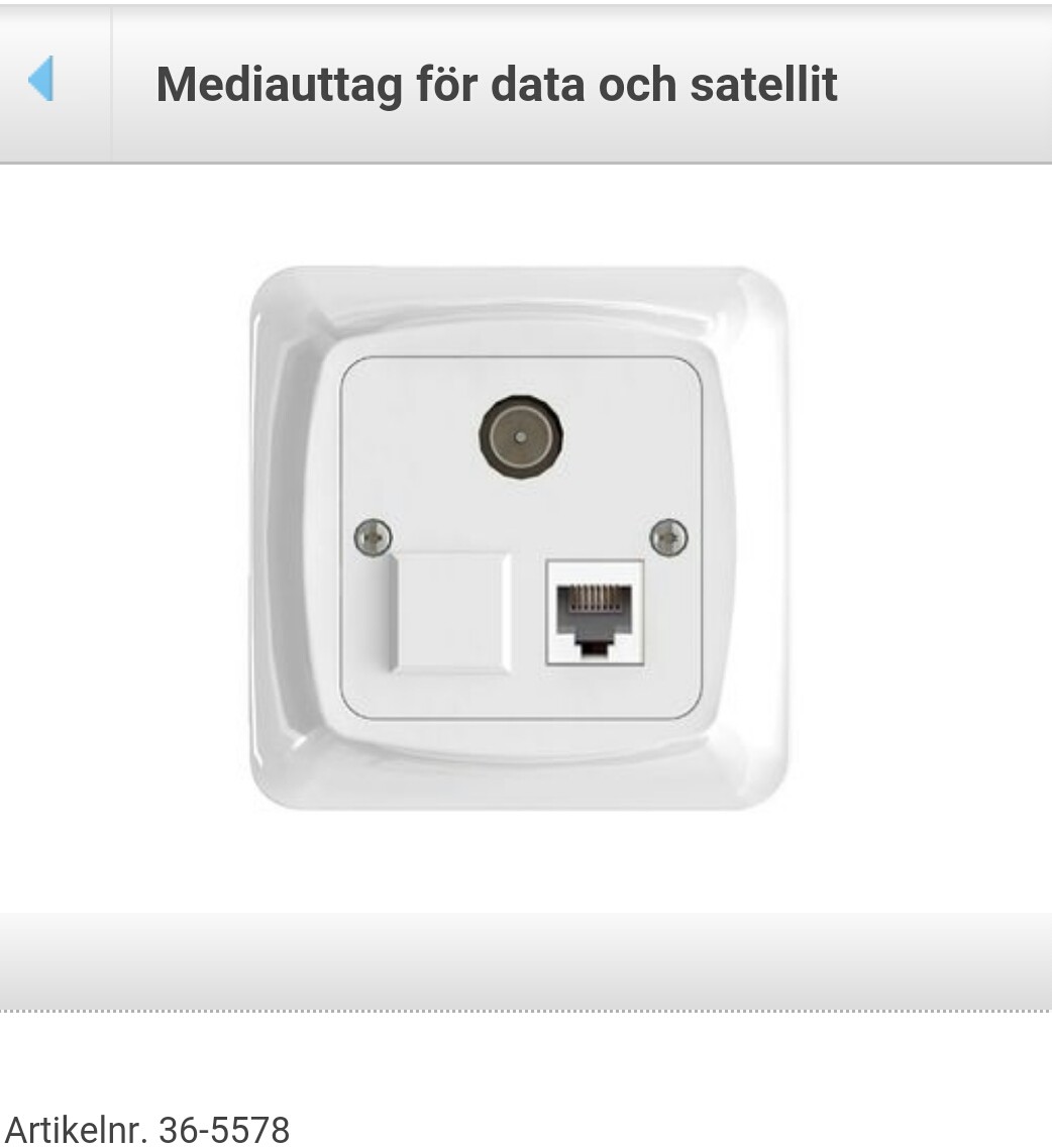

Har rivit upp golv å vägg så jag tänkte passa på att dra om antenn, hdmi, nätverk, el och allt jag kommer på när jag ändå är i farten.:-D
Hittade ett kombinerat nätverk och parabol uttag på Clas ohlsons.
Vad är skillnaden med parabol uttag och vanligt antenn uttag? Går det inte att använda det till antenn istället?
Vore skönt att ha så lite uttagsburkar som möjligt.
Kombinerat nätverks- och paraboluttag med en koaxialkabelkontakt och RJ45-port på vit bakgrund.
Det är olika frekvenser i dom olika uttagen i ett radio/tv/sat-uttag.
TV: 40–862 MHz (VHF I: 47–68 MHz, VHF III: 174-223 MHz, UHF: 470-790 MHz)
Radio: 88–125 MHz (VHF II)
SAT: 950–2400 MHz
Tackar!
Det var bra att veta. Då får det bli ett extra uttag bakom TVn ändå.
