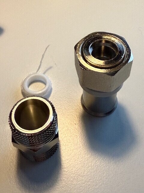

Råkade förstöra en packning när jag skruvade åt kopplingen lite för hårt, har både fiber och gummipackningar hemma som passa, men vilken är att föredra? finns det några rekommendationer när man ska använda fiber vs gummi?

Det beror ju lite på vad det är för koppling...
Men dra för hårt på släta ytor med planpackning brukar generellt vara svårt.
Du har inte dragit din "packning" mot vass klämringsände?! (Som inte ska misstas för slätända).
Lägg upp en bild på installationen så får du nog fler bra svar! 👍👍✅

Nejdå ingen klämmaringskoppling men det satt en färdig packning i vit plast (Lk Presspex)
  • Två rörkopplingar med en vit plastpackning.

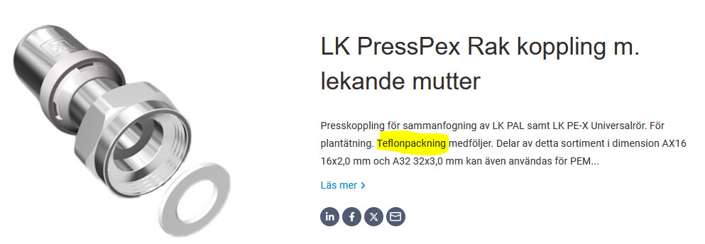

Då är det en packning av teflon (PTFE). Den går att överdra tråkigt nog.
Ersätt med gummi eller fiber, köp det som är lättast för dig. 👍
Koppling i metall med mutter och en medföljande teflonpackning ligger separat, del av LK PressPex system för rörkoppling.

Tack! Har båda hemma , var lite osäker om den ena var att föredra över den andra. :)
Krilleman
Spelar ingen roll, kör! ✅✅
Men personligen hade jag nog valt fiberpackningen. 🙄😉
