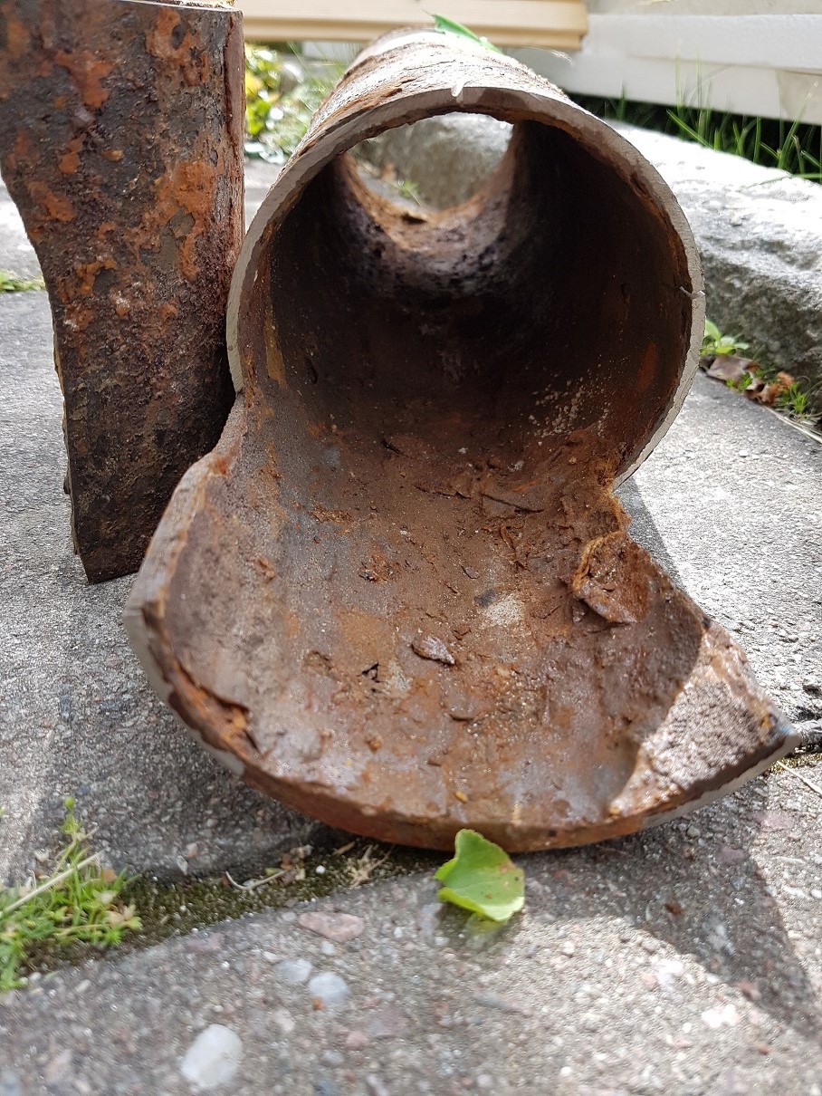

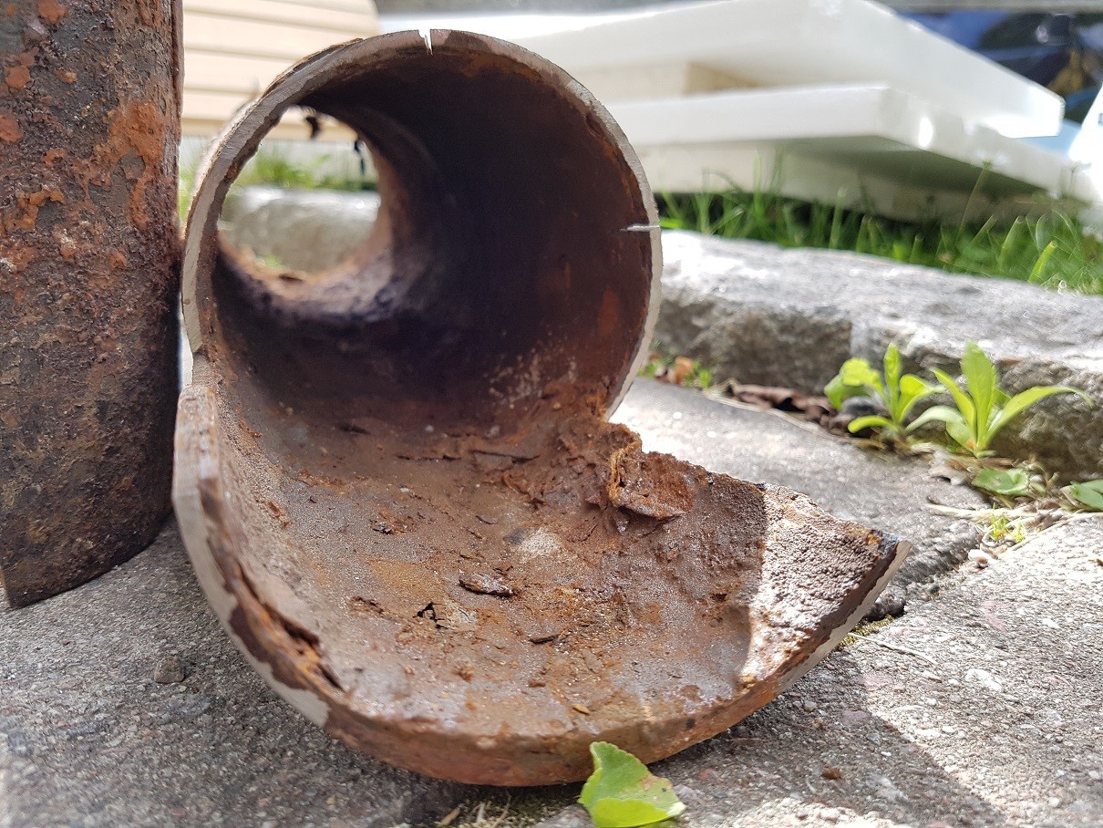

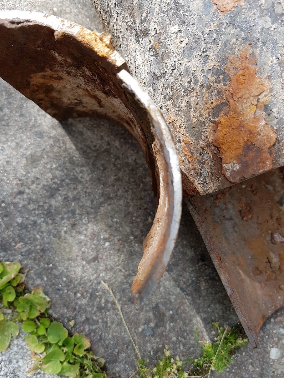

Vi har i vårat hus från 1937 i källaren bilat fram och bytt ut en större del av avloppet i gjutjärn.
Dock återstår någon meter mot badrum och tvättstuga som vi tänkte ta i samband med framtida badrumsrenovering. På den del av avloppet som är kvar är det som sämst ca 2-3 mm gods kvar, och som bäst ca 5 mm. Det är där röret kapades.
Är det någon som baserat på de bifogade bilderna kan göra en bedömning om när detta byte bör ske? Finns det någon mer information jag kan bidra med för att göra bedömningen bättre?
Hur märker jag senare att det är dags att byta? Frekventa stopp i avloppet?

Dina rör hade troligen 7,5 mm godstjocklek från början så det ger en godsförbrukning på 0,0625 mm/år ((7,5-2,5 mm) / 80 år). Fortsätter det så rostar de igenom om en 30 år. Ska badrummet renoveras inom 10 år så kan det väl vänta.
Framkommer inte om det finns RV stammar, i så fall skall de bytas omgående.
Om nytt gjutjärn behövs så finns Gustavsbergs MA-system som är direkt utbytbart.
Plast, Uponor etc. är annars det normala.

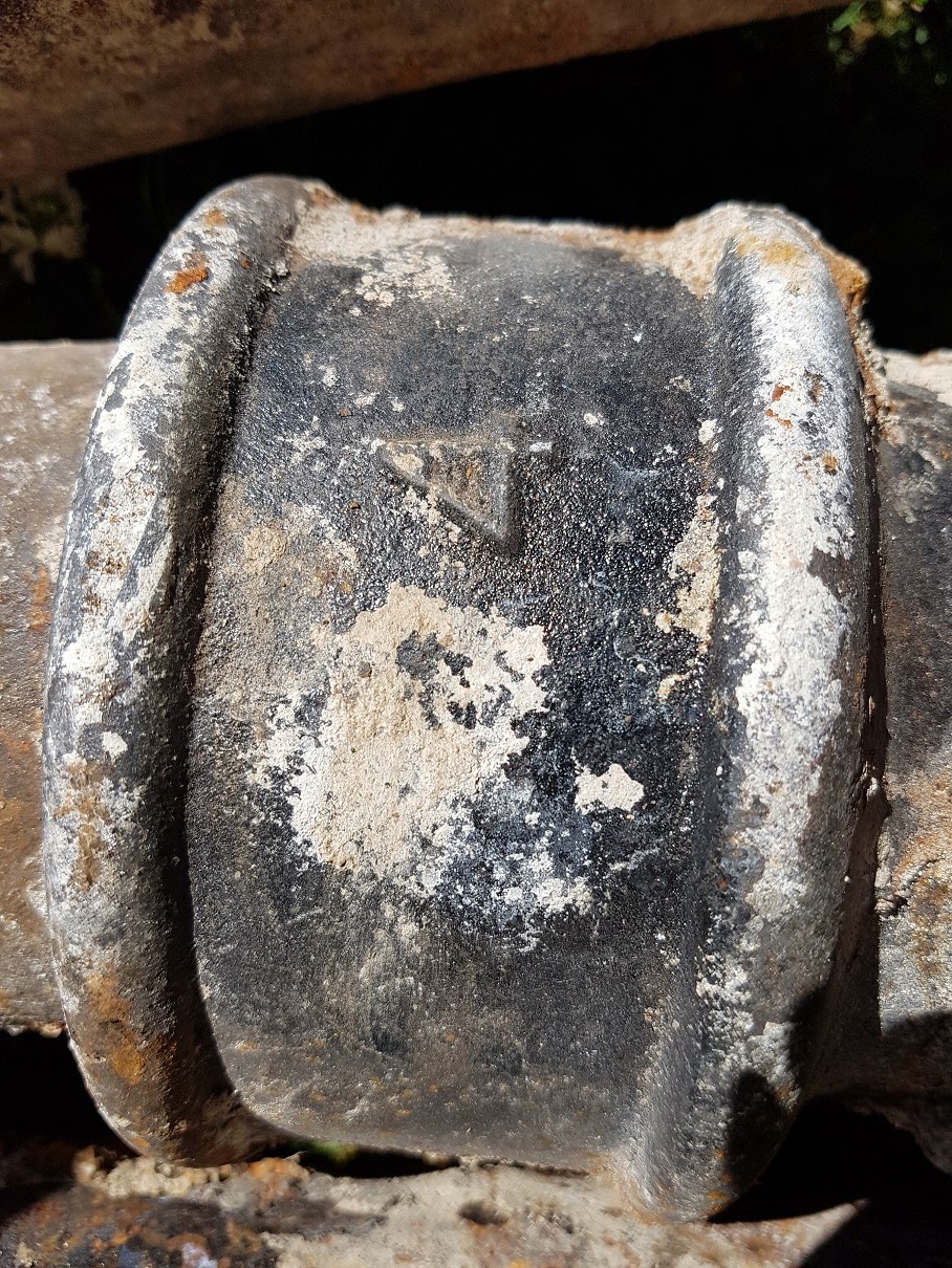

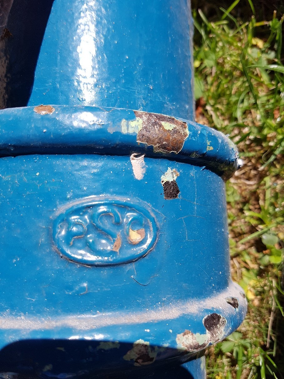

Vissa fabrikat (typer) av gjutjärn har en tendens att spricka i skarven, särskilt typ RV.
Hur tar jag reda på vilket fabrikat det är, och om det är RV?
Här är två bilder:
