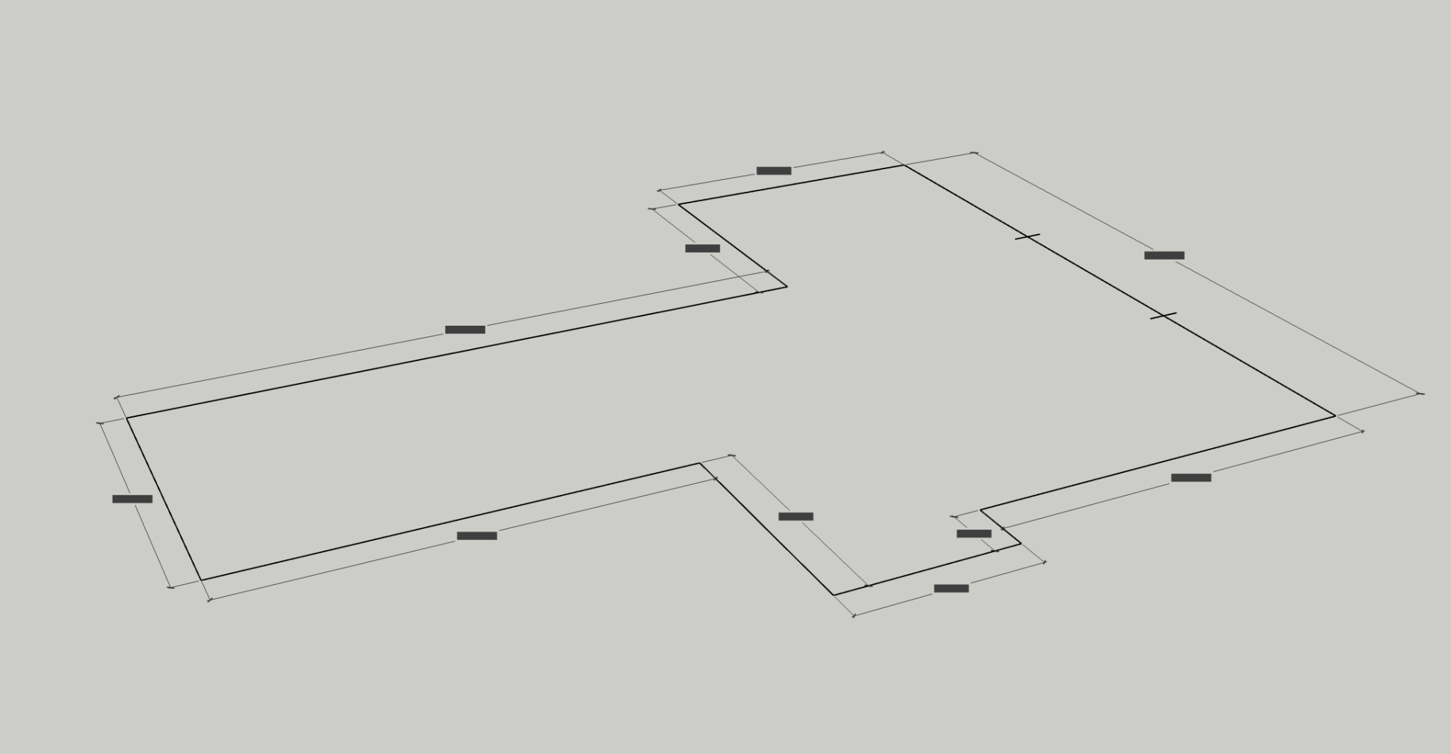

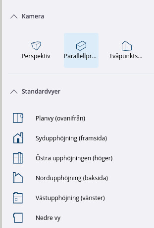

Jag har rätt bra koll då jag jobbar professionellt med allt från detaljritningar, bygglov, VR-modeller och visualiseringar. Kör dock inga gratisversioner.Grannens Häck skrev:
Sketchup är grymt bra för en snabb volymskiss där du vill förstå testa runt hur något kommer se ut i stora drag. Ibland räcker det att visa den som bygger din modell eller utklipp, men oftast behöver man ändå redovisa mått osv.
För enklare ritningar t ex en blockstenstrappa, som bara behöver redovisas i 2D, är det enklast att köra någon version av autoCAD och bara rita i 2D. Finns säkert en massa gratisvarianter.
För mer avancerade ritningar där du även behöver en 3D-modell så är Revit eller ev Civil3D bäst. Även om tröskeln är ganska hög här.
Kanske detta hjälper dig.
Tack, kunskapen har jag det är framförallt vilka gratisprogram som funkar bra jag funderar på.Discoman skrev:
Nu har du fått svar. Som jag sagt hela tiden en enkel 2D modell med mått kan du lätt göra precis som du gjort.useless skrev:
Men en ”riktig” bygglovsritning med rätt skala, ritningshuvud, snittvy eller vyer från olika sidor etc. finns som sagt inte i gratisvarianten.
