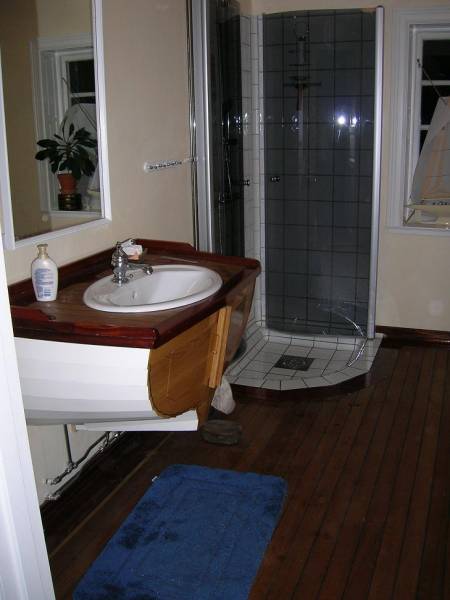

Men det går ju även att lägga trägolv i badrum!!
Och att göra eget skeppsgolv.
Jag gick till ett lokalt snickeri och bad dom kapa upp plank åt mig som jag sen skruvade o pluggade så som man gör på en båt.. och sen gummi not mellan..

Gummi noten använd sikaflex eller så finns det en annan som är lite billigare Humm.. vad var det den hette.... ?? Jag skall se om jag har en tub kvar så får du veta
Du skall ej använda silikon. Sika flex och konkurenten är väldigt klibbiga.
Du måste tejpa på golvet först på båda sidor om noten. ev att du först trycker ned bottningslist sen sika. sikan går att torka bort med en trasa fuktad med lacknafta.
Sikan är dyr så det är ide att använda bottningslist så går det inte åt så mycket sika.
När sikan är torr så drag bort tejp och slipa med maskin för att få det jämt..
ev använd rakblad.
Jo se till att det är ordentligt rent innan du sprutar ut sikan.. borsta bort spån + damm ordentligt.. det finns en primer till sikan om du vill ha exta bra vidhäftning..
nästan ett måste om du lägger golv i badrummet.. men i andra rum så är det inte så viktigt, men gör man det rätt så blir det vatten tätt..
Sikan finns att köpa där man köper båtfärger.
Lägg plankorna med lite mellanrum så dom kan röra sig lite. Hur stort mellanrum du skall ha beror på vilken träsort och bredden på plankorna.
Jag har teak och 70mm och ca 5mm mellan plankorna och bottningslist Snyggast är nog att ha ca 5mm gummi not så väljer du en träsort som rör sig mycket så måste du ha smalare plankor. Jag har mahogny runt längs väggen som är lackat
och resten är oljat teak . Jag blev väldigt nöjd.
