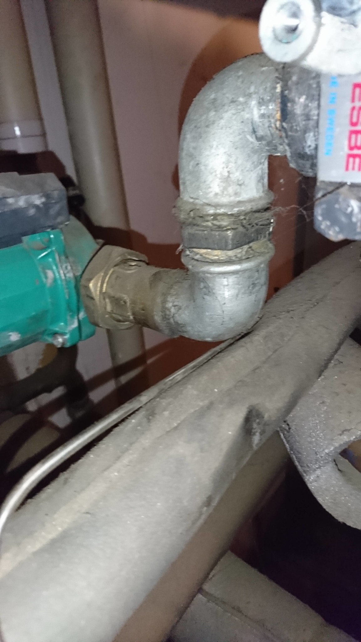

L Liteavvarje skrev:
Kan du ta en mera ljusare bild av shunten där lamporna sitter , den nuvarande är för svart

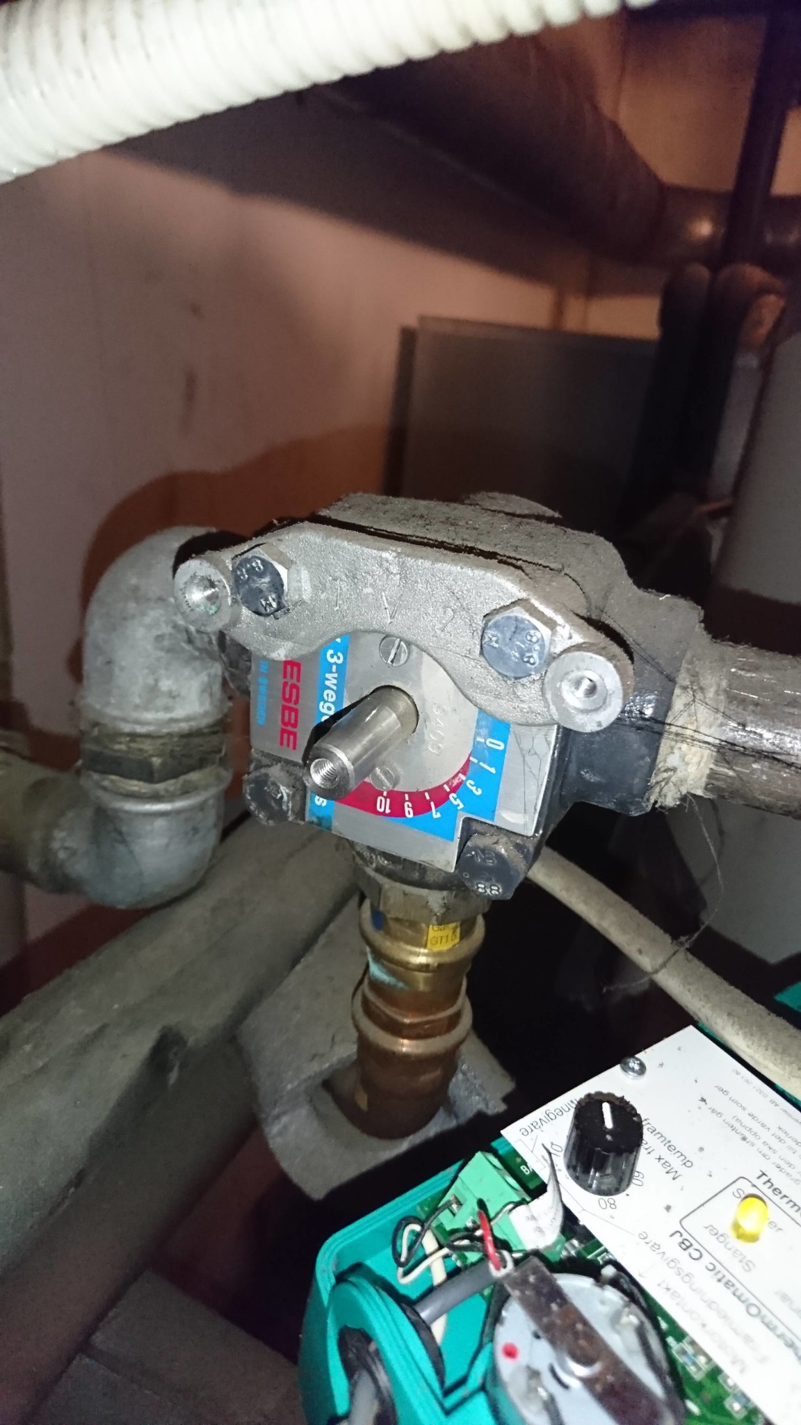

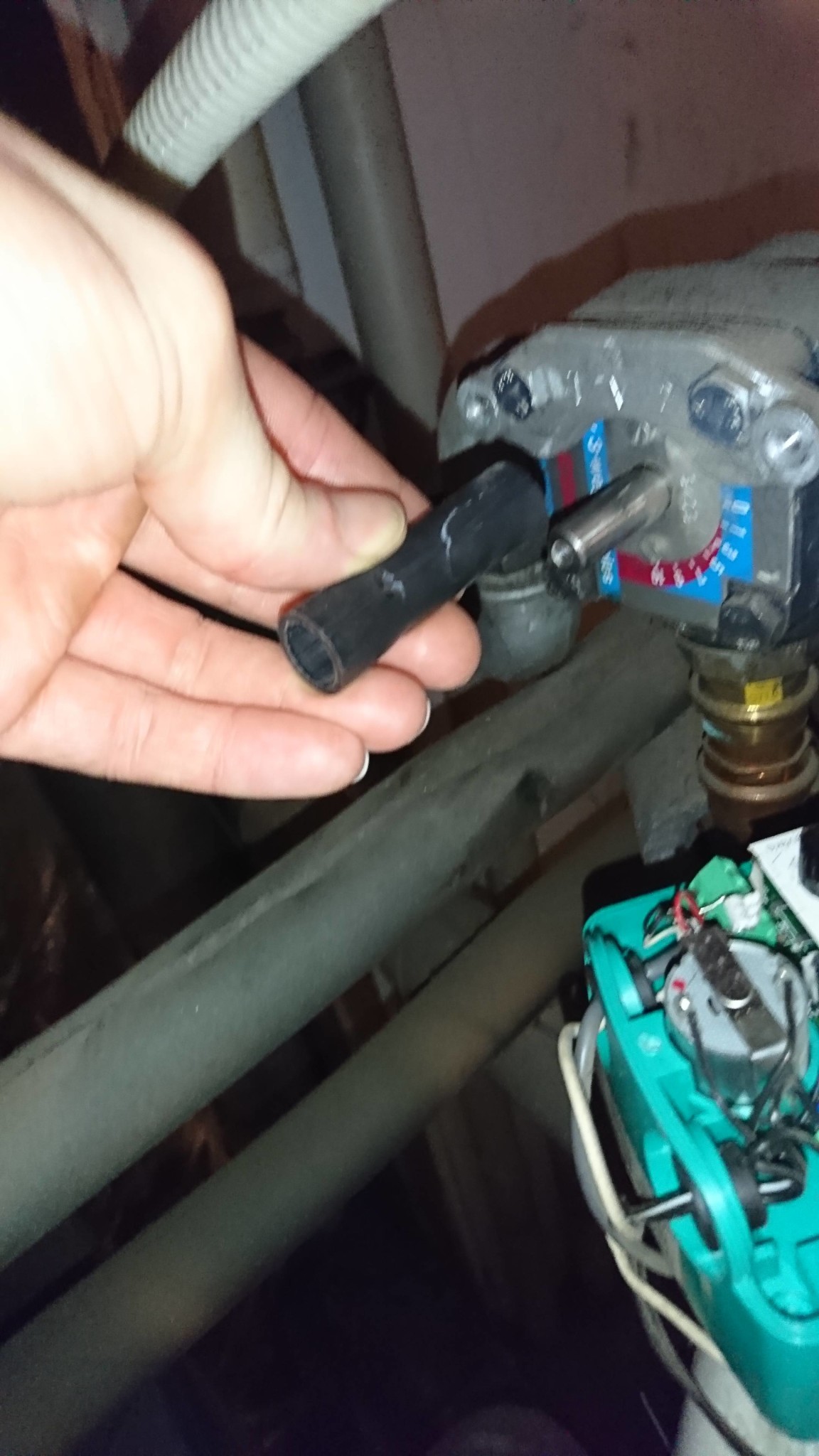

Har testat att manuellt ändra på shunten till minimum. Samma temperatur ändå, 43c

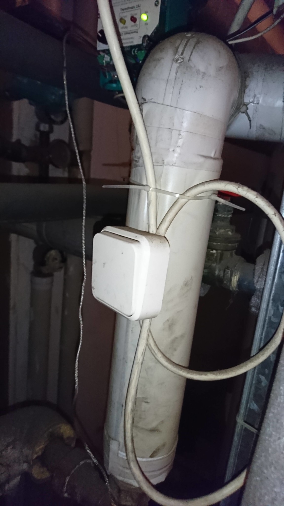

Sen har jag en switch som startar nån pump. Vad ska jag med den till? Shuntventil med manuell inställning och kablar i ett värmesystem.
En gammal, smutsig shuntventil och rör i ett mörkt utrymme, nämnd i en diskussion om värmejustering.
Har ställt ner frammatningstemperaturen nu också.
Tack för att ni tar er tid med detta. Är nybörjare och försöker lära mig ✌️

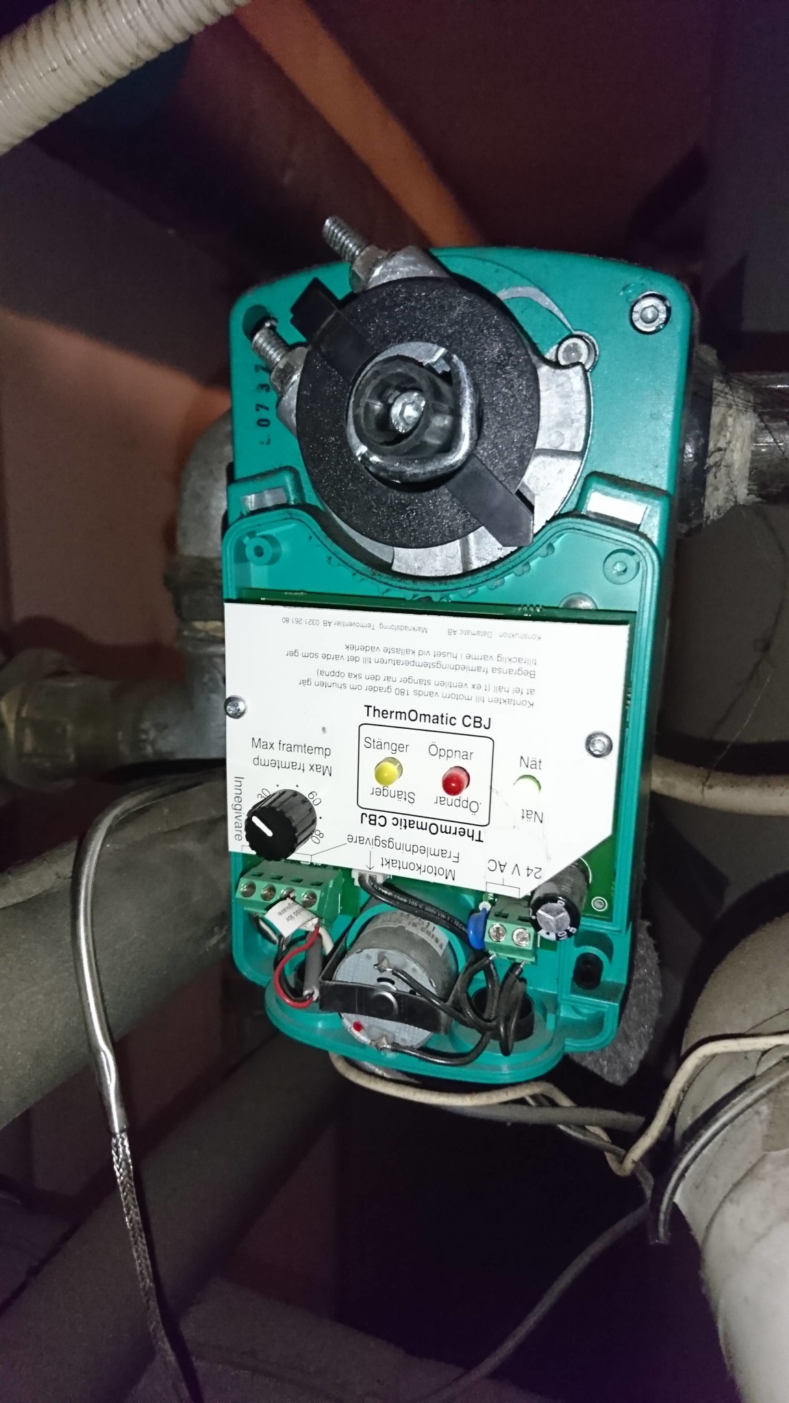

Är du säker på att shuntventilen följer med när du vrider?
Liteavvarje: Jag har den modellen på shuntmotor min anläggning. Så ja, jag vet hur den funkar.

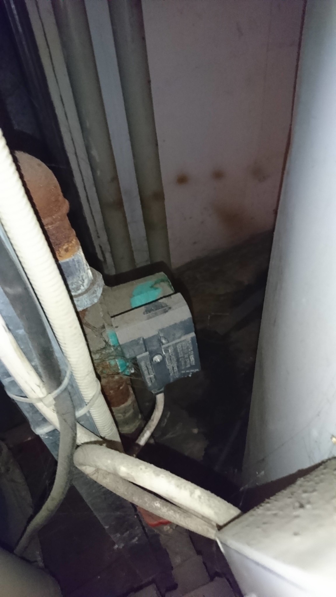

Jag har nu tagit bort motorn och känner på shunten. Ska den gå runt ett varv? Finns det ändlägen på den? Den känns kärv...
Hand känner på en shuntventil i en VVS-installation, med borttagen motor och synliga rör.
En hand som känner på en kärv ESBE shuntventil i ett VVS-system, med avlägsnad motor och verktyg synliga.
De går ofta att vrida helt, men det gäller att hitta rätt läge. Den jobbar innom 90grader.
Kan det vara plasthylsan som gått sönder?
Jag tror att axelns platta sida ska vara mot skalan. Testa att vrida den till noll.

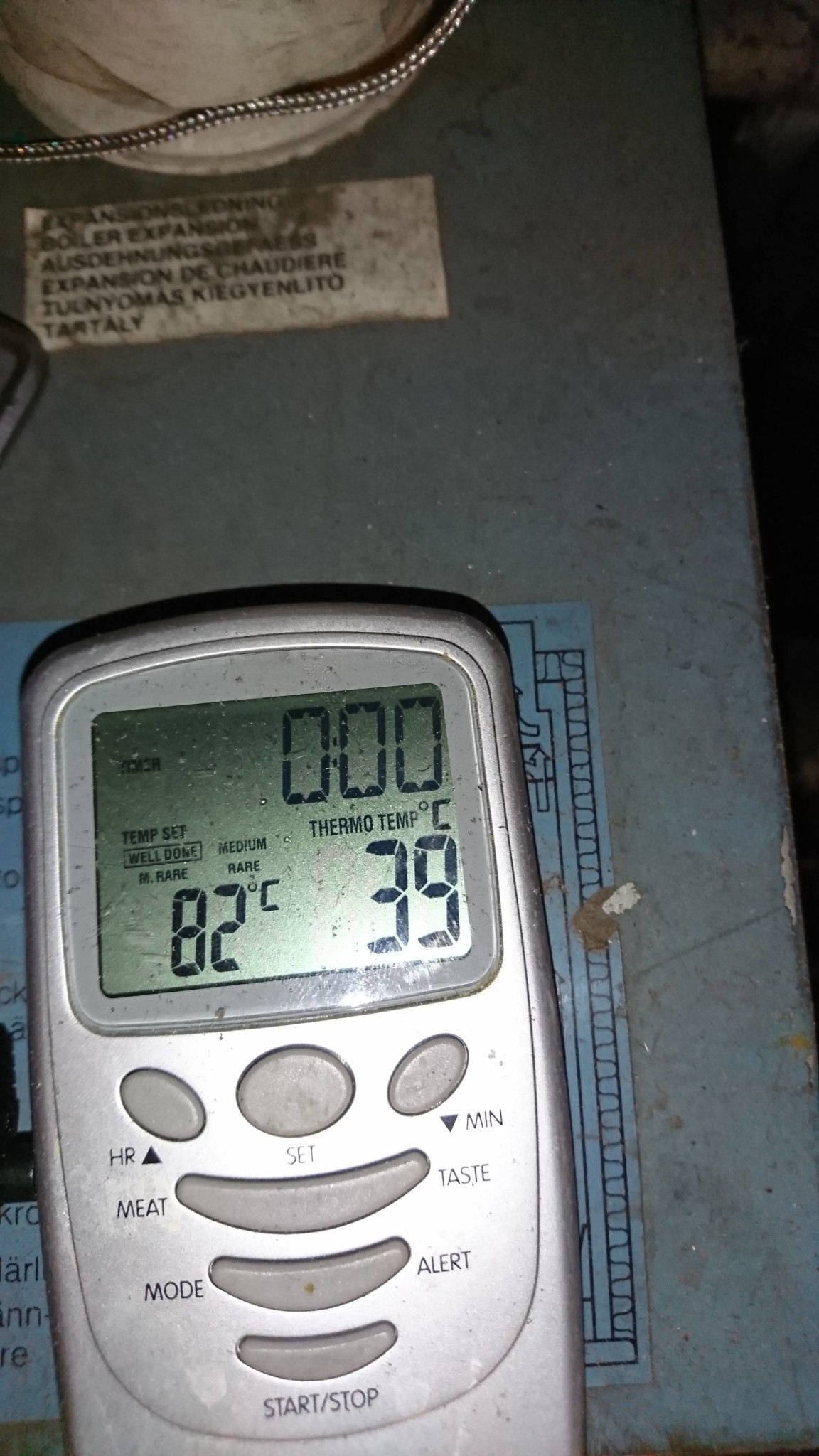

Tror temperaturen har gått ner lite.
Digital termometer som visar en temperatur på 39 grader Celsius.
Rördelar nära en krök med en shunt och en delvis synlig temperaturmätare i ett värmeinstallationssystem.
Tempstickan sitter vid kröken direkt efter shunten.
Den ska nog gå och vrida runt 360°, däremot är den bara aktiv i 90°.
Om man tittar på denna insats så ser man var den platta delen på axeln är motsvarar vilka delar som är öppna,
http://www.vvsobadrum.se/reservdelar/esbe-shuntinsats-tm-20
När den plana delen är längst från noll (bild i inlägg 23) så är det öppet mellan högra & nedre röret, är den plana delen längst från tio så är det öppet mellan vänstra & nedre röret.

Den strömbrytare du har är nog för cirkulationspumpen och ska var till , följ kabeln så ser du vart
den går
Hur är det med den plastbussning som sitter på axeln är den glapp , om shunten kärvar lite så kan det vara så att den inte stänger riktigt ,plasten har blivit sliten invändigt , behövs bara någon mm öppet
Den typ av shunt går som dom säger att snurra 360 , finns inget stopp , så det gäller att få den i rätt läge vid åter montering av motorn
Mhw
Nu har jag pratat med förra ägaren om hur shunten ska stå i 0-läget. Förmodligen är det plaströret till motorstyrningen som har blivit urgängat och börjat slira på axeln i kombination med att jag eller sotaren har kommit emot och stängt av cirkulationspumpen. Nu är elementen normalvarma och helt ok värme i huset. Ska så småningom sätta på golvvärmen i källaren men nu är det skönt att svalka av sig där lite

Ok... Nu händer det grejjer... När jag sätter på (eller stänger av) den cirkulationspumpen jag har på bild så går jordfelsbrytaren... Gjorde inte det förut.
