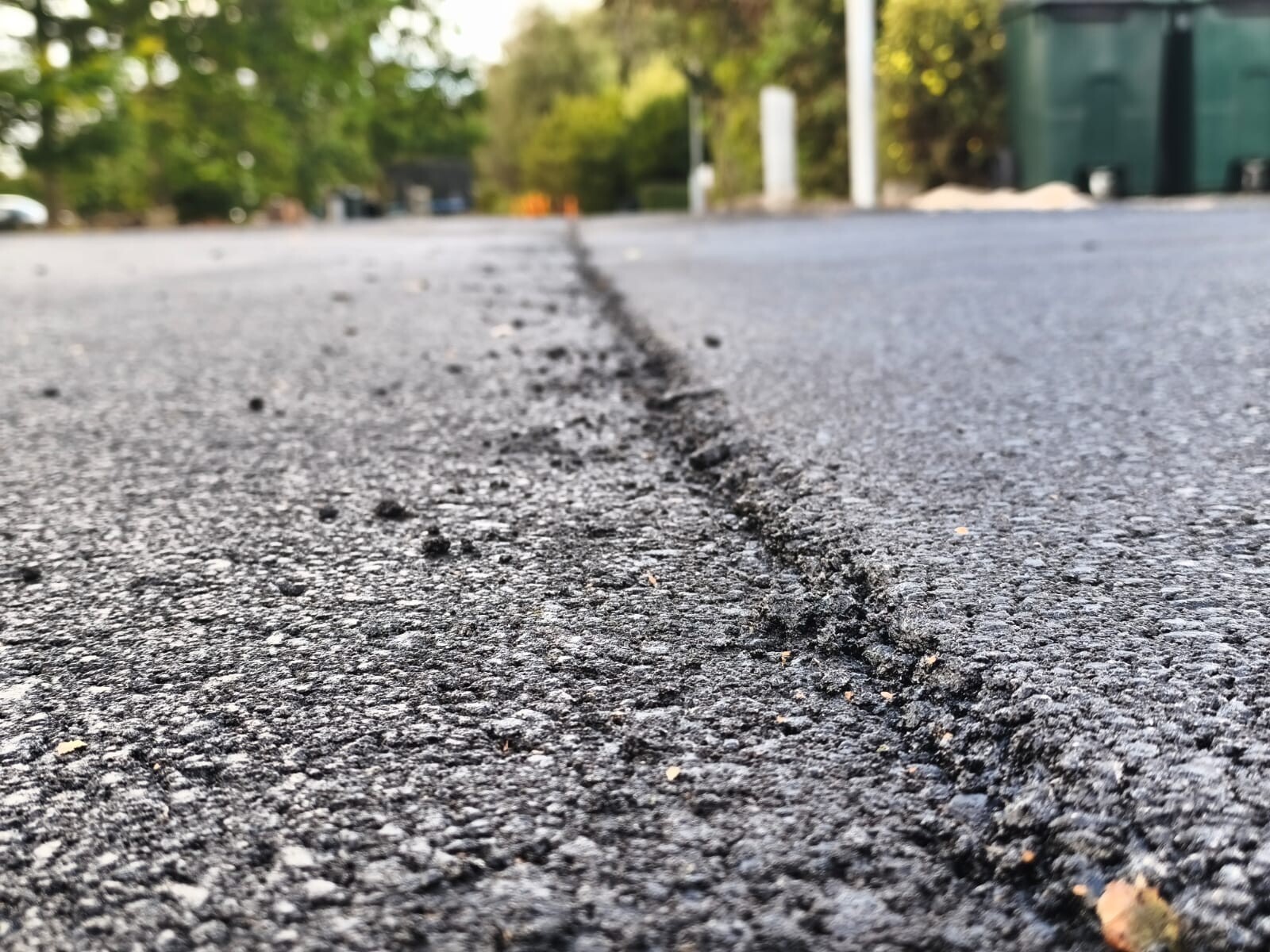

Ny asfalt på kommunal väg. Riktigt dåligt arbete av entreprenör. Vad kan man förvänta sig för resultat när det sker en nyasfaltering av väg till villor? Här är det minst två cm skillnad mellan mittendelen som gjordes med stor maskin och sido delarna som gjordes av annar mindre team.
  • Ojämn nyasfalterad väg med tydlig nivåskillnad mellan mittendelen och sidodelarna, omgiven av grönska och soptunnor i bakgrunden.
  • Nyasfalterad kommunal väg med ojämn yta bredvid mur av betongblock, omgiven av grönska och buskar. Visar tydlig nivåskillnad i asfalten.
Är de verkligen färdiga? De kanske kommer imorgon och gör klart? På den undre bilden ser det ut som att den lägre delen är bindlager och inte slitlager som den övre delen.
Tack för svar. Tyvärr tror jag att de är färdiga. Är en återvändsgata så väldigt lite trafik, så jag tvivlar på att de ska lägga fler lager. De la mittendelen av vägen, den lägre delen, för över en vecka sedan och det lät som att det bara var kanterna som skulle fixas sen.

Finns det nån bra anledning att asfalten ska ha en grop här?
Ser annars ut att ha potential att bli en fin ankdamm varje gång det regnar...

Håller med, det ser ut som att det bara är AG på vägen och motlutet är färdigt.
Finns ingen anledning till gropen, vi undrade detsamma när vi såg det. Innan asfalteringen var där också en sänka, men det trodde vi de skulle korrigera när de la ny asfalt. Muren är i våg så det är tydligt hur vågig asfalten är.
Isåfall håller jag tummarna för det. Asfalten är lagd på befintlig asfalt och mittendelen är lagd efter brunnarna. De borde de väl inte ha gjort färdigt om det ska läggas ett slitlager ovanpå. Är novis inom detta känner jag.
Då kanske det är bilden som luras. Skulle det vara så att det är färdigt så är det bara atgskicka bilderna samt klagomål om snubbelkant till väghållaren så får dom ta striden med dom som asfalterat. Den kanten är ju skolboksexempel på snubbelkant
