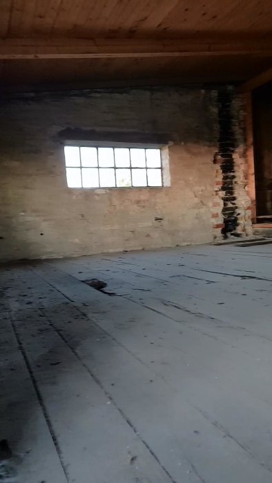

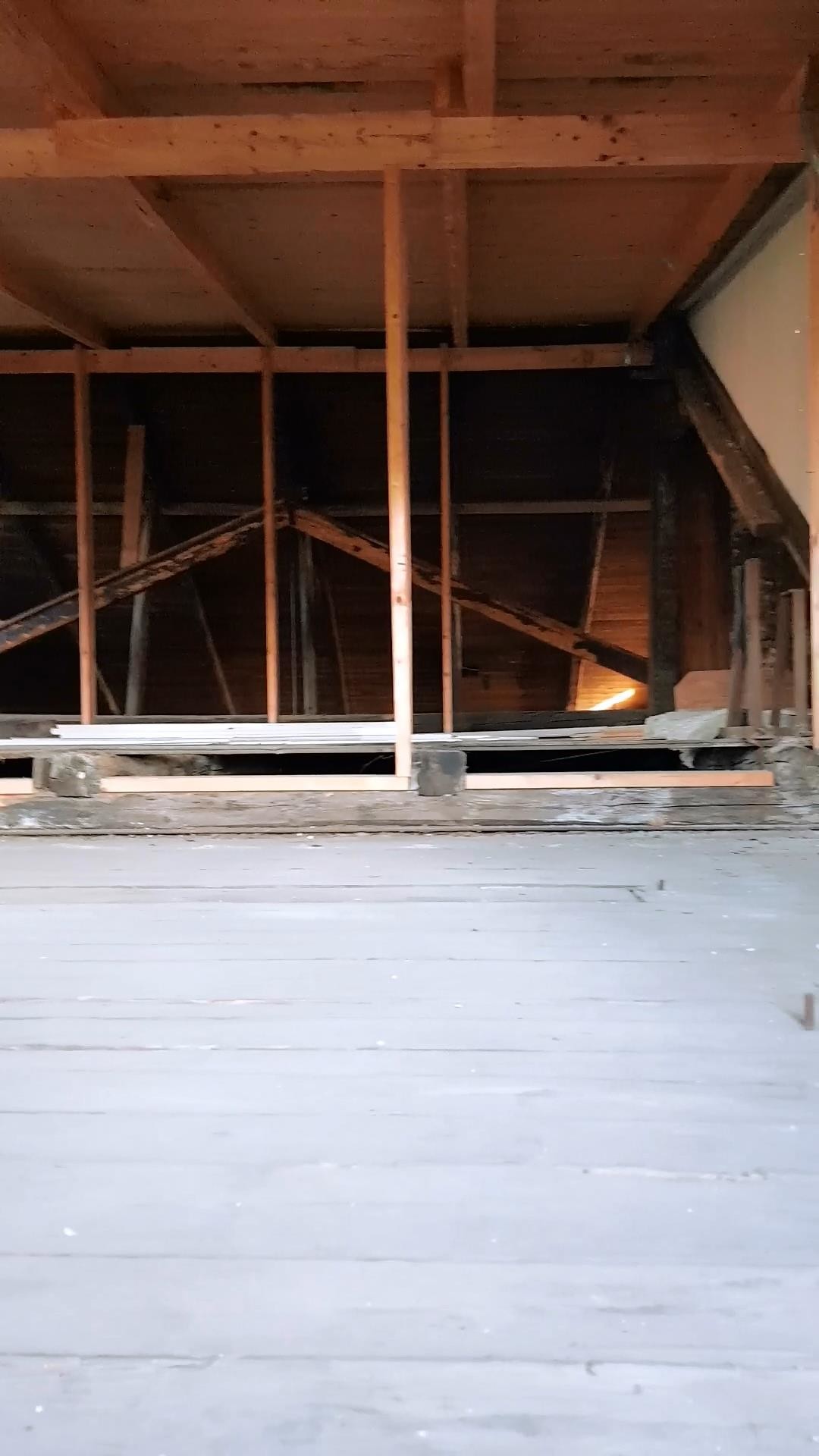

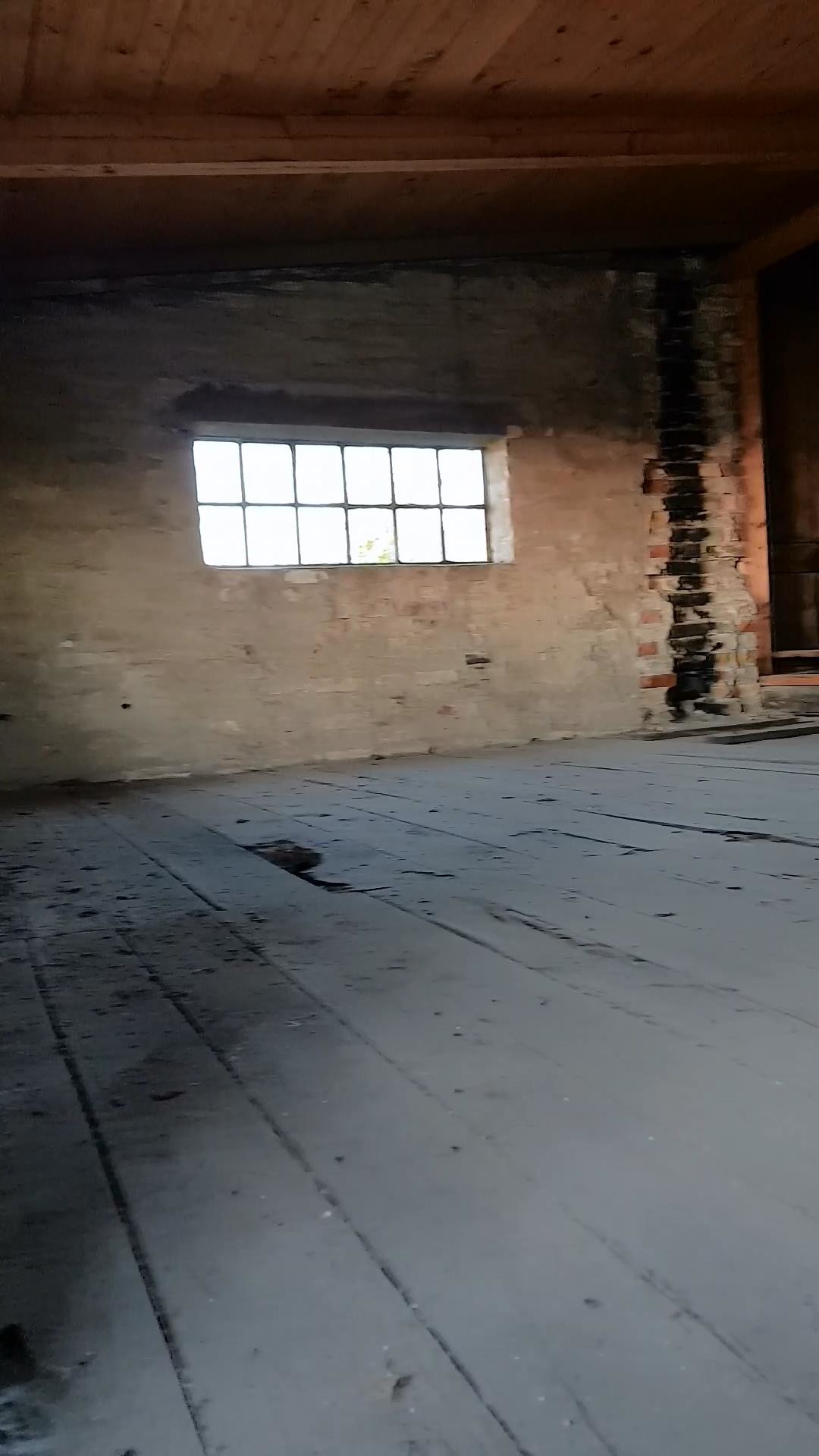

OK, lyckades få till några bilder ändå...
Jag kan inte komma in utan trappa, så det här är så gott det går. Men eftersom det är öppet i kanten i nivåskillnaderna kan man se golvbjälkarna åtminstone, hjälper det? Jag tror golvet främst svajar för att det är gammalt och ganska tunt.
Mig gör det inget om det inte blir helt stumt i framtiden heller, eller om det knarrar och har sig. Bara man inte ramlar ner till undervåningen eller liknande.

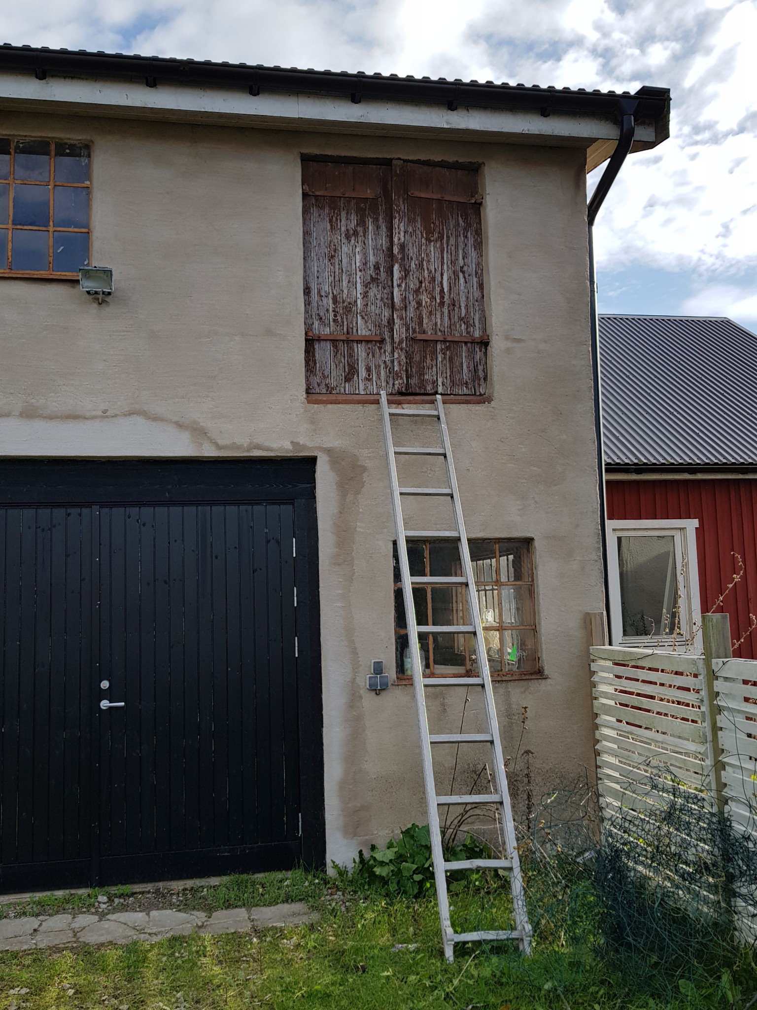

Tillägg, infästningen av trappan i väggen tänkte jag helt enkelt dra rakt igenom väggen, är det fel?
Finns ju lite att bita i , blir stadigt , och gräva ur en bit , fylla med kross och lägga stenplatta som stöd mot marken betänk bara vinkeln upp på trappen så den inte blir för brantM MångaFrågor skrev:
Du menar att det blir stadigt att fästa rakt igenom väggen? Det låter ju bra i så fall.L Liteavvarje skrev:
Vinkeln blir ju enligt de färdiga vangstyckenas egen vinkel, vilken var ca 36 grader om jag minns rätt. Så en ganska flack trapp, vilket är jättebra (den behöver vara lätt att gå i!), men såklart en nackdel att den då behöver stöttas undertill istället.
Med tanke på både fönstret och porten hade jag hoppats att kunna "störa" så lite som möjligt med trappen. Med stolpar under tar den ju mycket mer plats...
Porten kommer du att klara , men fönstret blir nog skymt lite , det får du leva med ,
En så small trapp som ryms mellan port och fönster är nog i minsta laget
En skarvning av vagnstyckena , ett måste , då kan du sätta en planka på utsidan , ca 1 meter gärna 1,5 på varje sida om skarven och dra ihop med kraftiga bultar ( vagnsbult )
Tror nog att det håller då
Trappen kommer att bli lite rankig i sidled på den längden , så du måste kryssa den under

Problemet med stolpar relaterat till porten handlar framförallt om att det blir snävare att ta sig in där med bil, tänker jag...L Liteavvarje skrev:Porten kommer du att klara , men fönstret blir nog skymt lite , det får du leva med ,
Menar du att jag ska skarva utan överlapp? Det tror jag inte går, det ser inte ut från bilderna som att botten och toppen passar ihop utan att det blir ett dubbelsteg antingen på höjden eller djupet. Så tanken var alltså att överlappa ett steg, eventuellt även limma där, och kanske som du skriver (tror jag) även ha en extra stump en bit över skarven.
Tror jag förstår hur du menar med rankig i sidled, det borde jag kunna göra...
