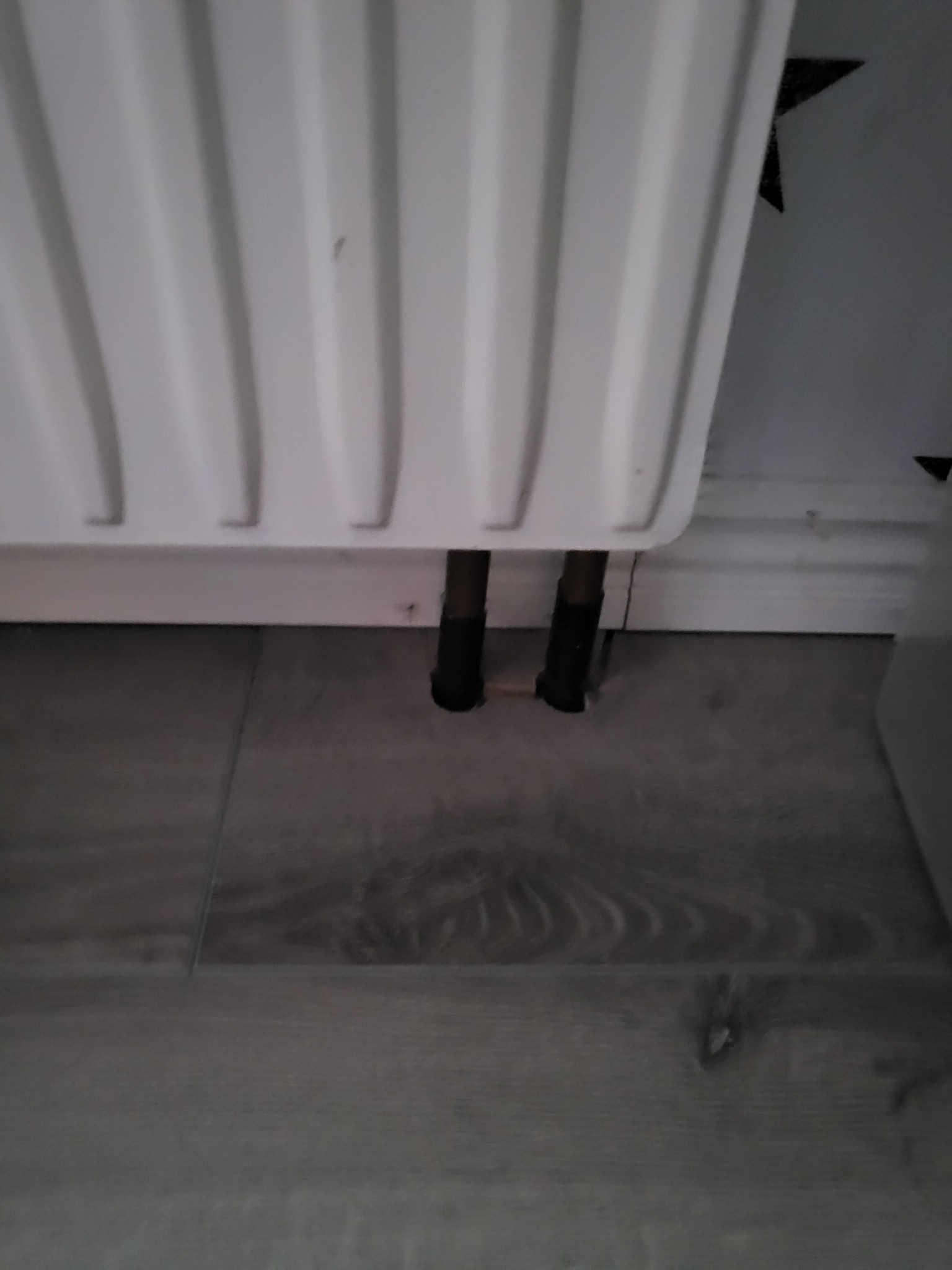

Jag ska sätta in dubbeldäckare i glas istället för ett fönster. Idag sitter för ett element med vattenburen värme. Hur skarvar jag rören bäst när jag tar bort elementet? Vattenburna element med synliga rör mot golv, inför borttagning för fönsterinstallation.

Går det att komma åt rören i källaren under? Känns som jag hade kapat rören där, ich pluggat de gamla rören. Och dragit nya rör, ifall det ska till ett element nån annanstans.
