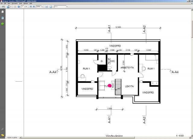

När jag renoverade toan på huvudplanet förberedde jag med vatten till övervåningen för en framtida toalett.
Jag drog vattenledningar längs stammen från källaren (som även kopplades in under källarrenoveringen).
Nu har jag ritat planlösningen och toan kan inte ligga där stammen och vattnet kommer upp.
Avloppet ska jag nog kunna få ordentligt fall på men hur gör jag med skarvningen av vattenröret?
Jag kommer inte åt vattenrören på toan på huvudplanet eftersom stammen är inbyggt men den inbyggnaden sitter ihop med utrymmet med alla kopplingar till vägghängd toa och handfat. Så kan jag leda eventuellt läckage ner till detta utrymme?
Hur ska jag täta runt kopplingarna? Måste de vara inspektionsbara? Vilken koppling är bäst? Ska jag ta dit en röris som är bra på att svetsa/löda?
Nu vet jag att man inte ska ha dolda kopplingar så jag är medveten om att vi pratar fullösningar här.
Bifogar en ritning så att ni förstår att jag inte kan ha synliga rör. De kommer upp mitt där jag ska ha en takkupa.
Kontakta ditt försäkringsbolag, dom skall kunna svara på vad som godkännes. Det är ju dom som betalar ut ersättning om det skulle hända något.
