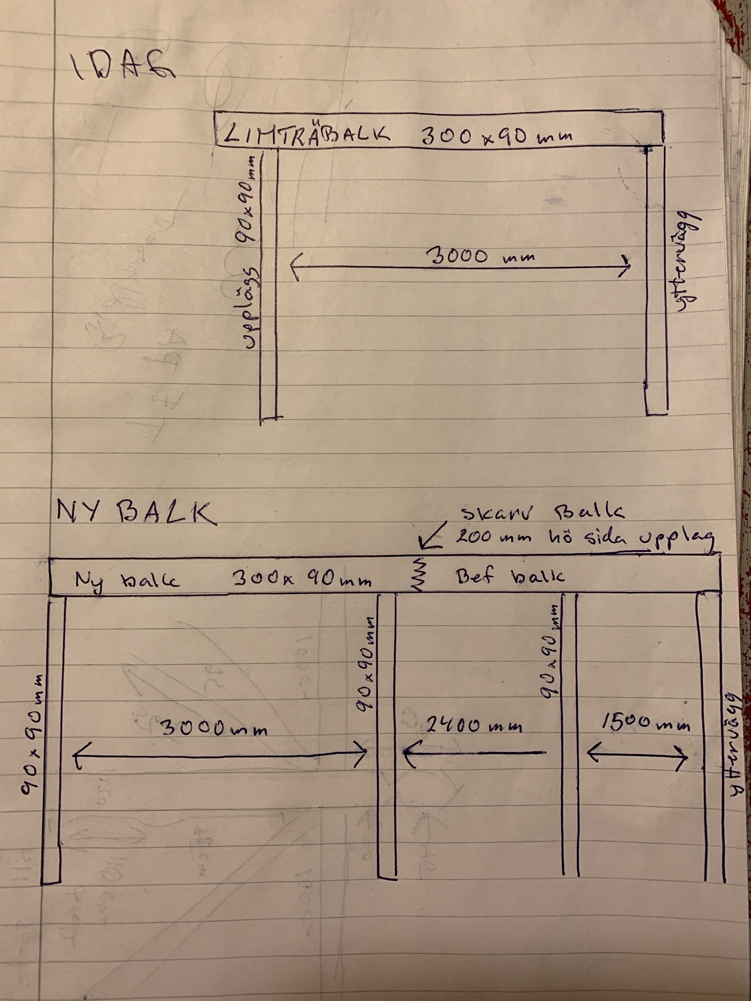

Ska förlänga en befintlig limträbalk i mitt 1&1/2 planshus och undrar om nån kan tipsa om lämplig metod/beslag. Bifogar bild på skiss över hur det ser ut nu och hur det kommer att bli. Balken är limträ 90x300 med en ända i yttervägg och den andra på reglar i hjärtväggen. Nu ska det till en ny öppning i hjärtväggen och balken behöver förlängas. Men befintlig öppning kommer krympa till 1500 mm och det kommer också bli fler upplägg för balken och nya öppningen blir inte bredare än den som redan är så hållfastheten är jag ok med. Mitt bekymmer är att skarven mellan ny och befintlig balk hamnar 22 cm från cc balk till upplägget. Jag kan lösa detta med att dubbla med en balk till längs med befintlig balk mellan dom två uppläggen där skarven är. Men ser helst en smidigare lösning om nån har.
