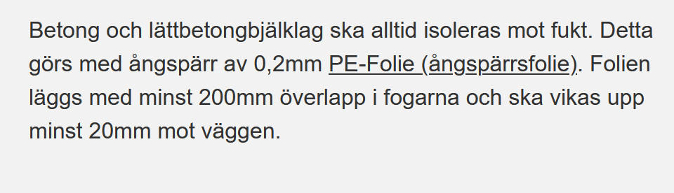

En sista fråga, när jag läser så om underlag så står det att bla PE-folie att det ska vikas upp minst 20mm mot väggen. Gäller samma sak med Tuplex eller är det bara när man använder annan typ av PE-folie?
  • Text om att betong och lättbetongbjälklag ska isoleras mot fukt med 0,2mm PE-folie, som viks upp 20mm mot väggen.
P
Inte med Tuplex. Det låter som hängslen och livrem med uppvik på plasten. Har man så stora problem med fukt från plattan så ska man nog välja ett annat golvmaterial.
