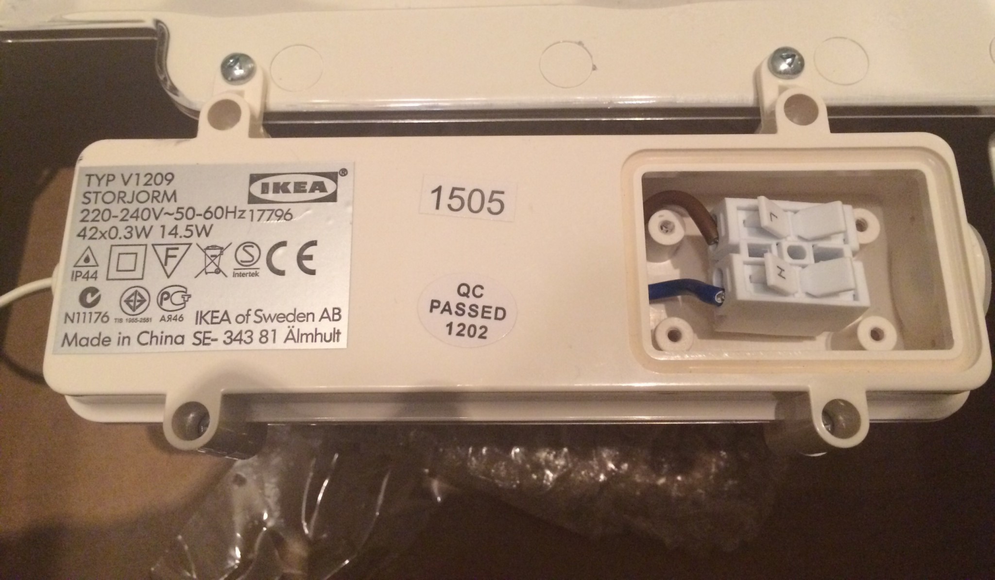

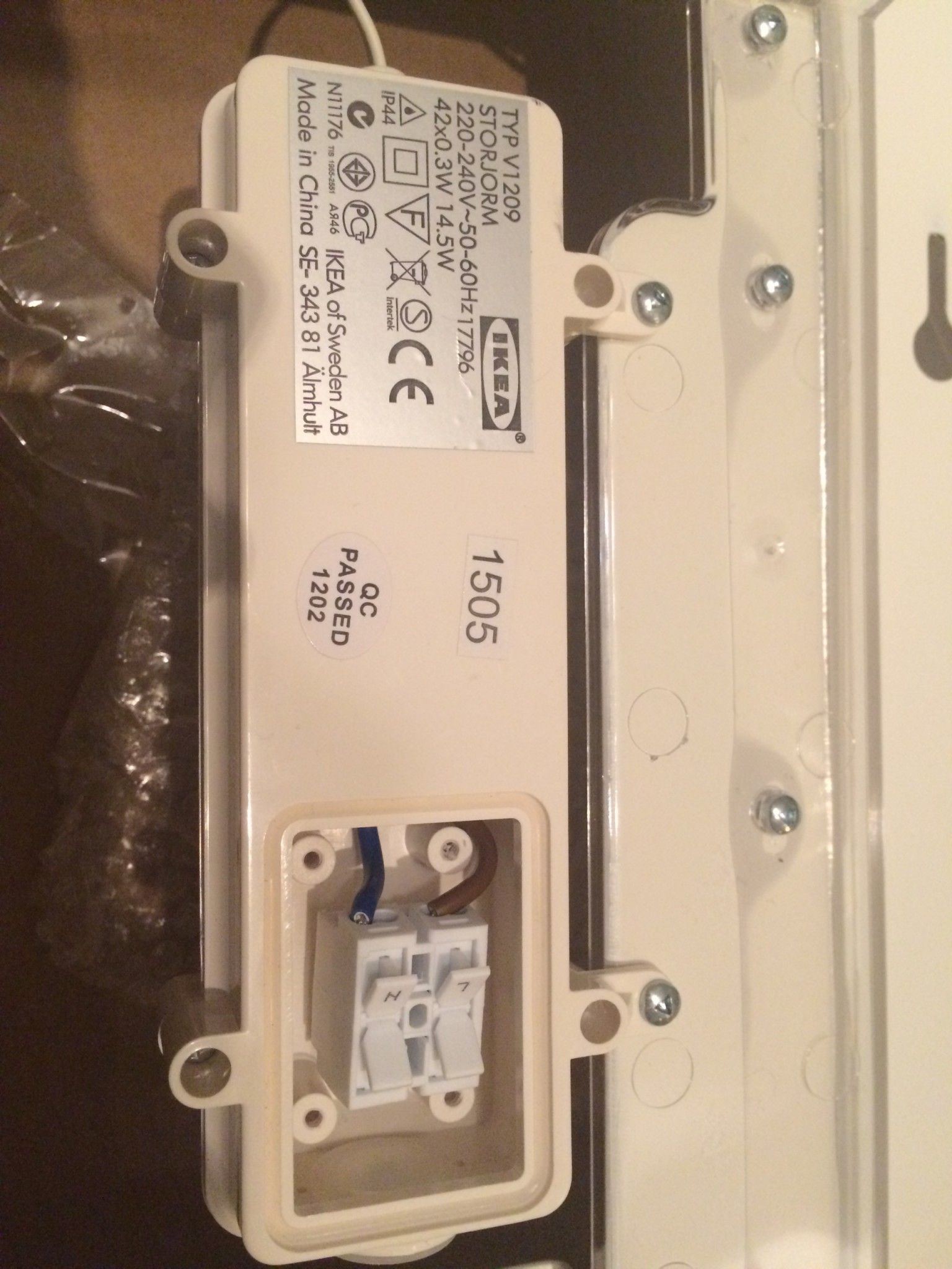

Hej. Jag har en nyinköpt badrumsspegel med inbyggd ledbelysning. Denna är IP 44-klassad och som jag förstått det inte behöver kopplas med jord. Fasledare och Neutral ska således kopplas in i ledarmaturen. Dock är dessa kablar lite för korta för att nå ända in till inkapslingen i armaturen.
Min fråga är om jag kan skarva på den lampsladden ni ser på bilden med respektive på trådarna från väggen, typ en wagolösning? Eller är det inte tillåtet att skarva kabel i våtutrymme? Hur ska en korrekt skarvning göras? En till fundering över skillnaden på diameter mellan kablarna, hur stor roll spelar det? Man ser klart och tydligt att kablarna från väggen är mycket grövre än lampsladdens...
Skickar med en bild där ni ser kablarnas position i förhållande till duschutrymmet. Det är ca 80 cm mellan duschmunstycket och kablarna från väggen.
Jag är ingen elektriker som ni förstår så ni får mer än gärna guida mig
Jag kopplar inget förens jag mottagit säkra lösningar i denna situationen. All tack för hjälpen!

Det enkla och tråkiga svaret är väl att den där inkopplingen ska göras av elektriker.
Händer det något dåligt om du gör som du tänkt? Troligen inte. Den största risken är att du får dålig kontakt mellan ledarna i skarven med värmeutveckling eller kortslutning till följd. Detta är väldigt osannolikt om du använder en vettig topplkämma typ Wago 222 eller 221. Problemet är att du inte har någonstans att koppla. Det som vore bäst är väl att sätta en kopplingsdosa ovanför sladdarna som kommer ut ur väggen och sen koppla vidare från den till spegeln, helst med en korrekt kabel, t.ex. RKK3G1,5. Ingen lampsladd i fasta installationer. Det verkar dock som att du inte får plats med det. Hur ser resten av spegeln ut? Finns det möjlighet att dölja kopplingen i/bakom den på något vettigt sätt?
OBS! du får inte byta armatur i badrum om du inte har behörighet.
Finns flera bra alternativ!
Enklast är att byta armatur till en som ska elanslutningen på samma ställe. Men det vill du troligen inte!
Vill du promt ha den du köpt, så dras lämpligen en ny kabel i väggen, dvs ersätt FK:n som idag kommer ut ur väggen med en mantlad kabel som kan och får klamras fram till armaturen.
Alternativ till klamring är att dra nya kabeln i avsedd list.
Halvdana lösningar med dosor mm ser bara illa ut, och antar att du vill ha ett fint utsende.
Att byta kabel är ett snabbt och enkelt jobb för en van elektriker.
