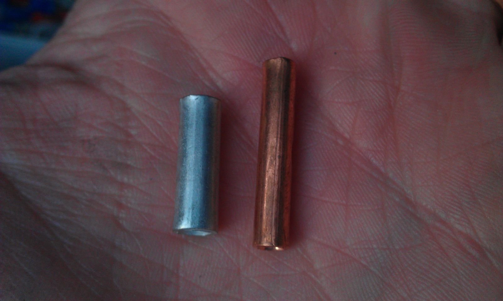

Kan man skarva rk med dom @Mikael_L Visade?
Dom är avsedda för flerkardeliga ledare så det ska gå bra, däremot är dom inte avsedda för solida ledare.
Vad heter dom?
Bästa svaret

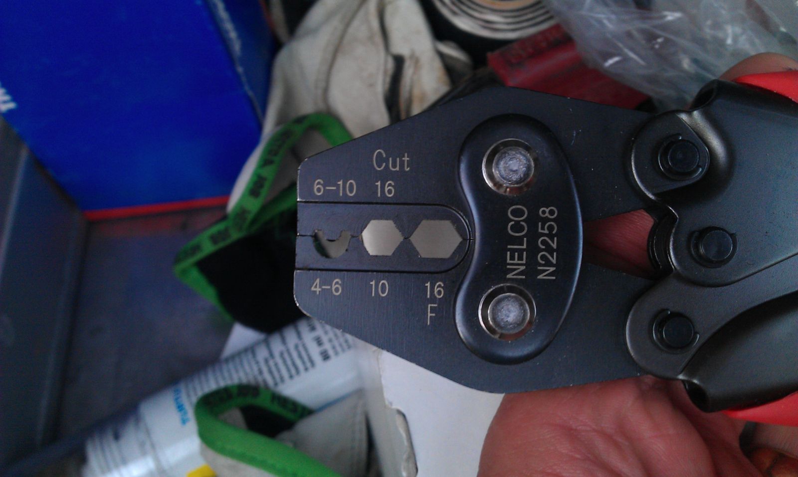

KS till vänster och cut höger,. I det här fallet för 6 mm2 och cut är för solida ledare.
Bo.Siltberg och 1 till
Är det samma verktyg för att pressa?
De ska även pressas olika. Märkningen på ovansidan (Cut) är för de kopparfärgade och den nere (F) är för KS-hylsorna
