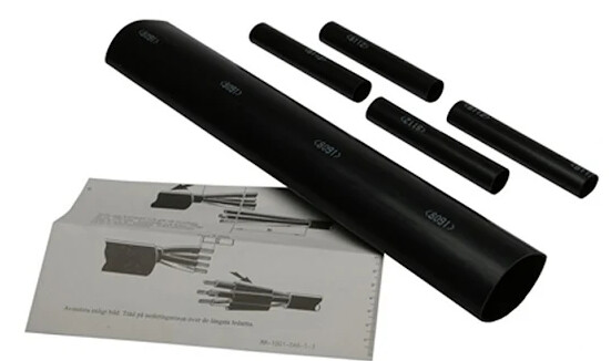

Brukar vara en plastbytta man stoppar ner kablarna i, skarvar ihop dessa, håller de isär och klämmer ner en massa epoxy/harts eller andra härliga vattenfasta grejer.3 305 skrev:
Hobbyelektriker
· Värmland, Molkom
· 27 116 inlägg
https://www.elbutik.se/product.html/krympskarv-2

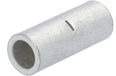

https://www.elbutik.se/product.html/skarvhylsor-ks

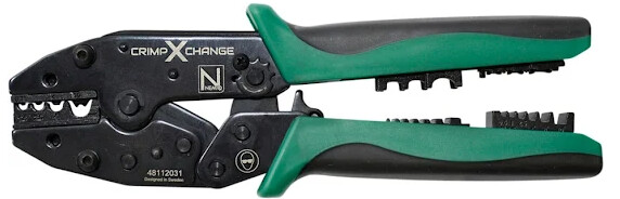

En bra tång tillkommer
https://www.elbutik.se/product.html/nelco-presstang-ncx-ieuf

Kopparledarna skarvas med kopparhylsor jämnt fördelat för att hålla diametern nere.
Lite grövre jordkabel behöver kanske 2,5 - 6mm CuCu-hylsor. Pressas ihop med pressverltyg och rätt backar.
Därefter kvalitetseltejp tre lager över varje skarv och en bit in på ledningsisolationen.
Sedan tar man jordflätan och samlar ihop den som en ledare, tejpar jordflätan och skarvar ihop med kopparhylsa.
Så vrider man skarven för att hålla nere diametern.
Slutligen så tejpar man hela skarven med bra eltejp 2-3 varv. All tejpning sker med 50% överlapp
