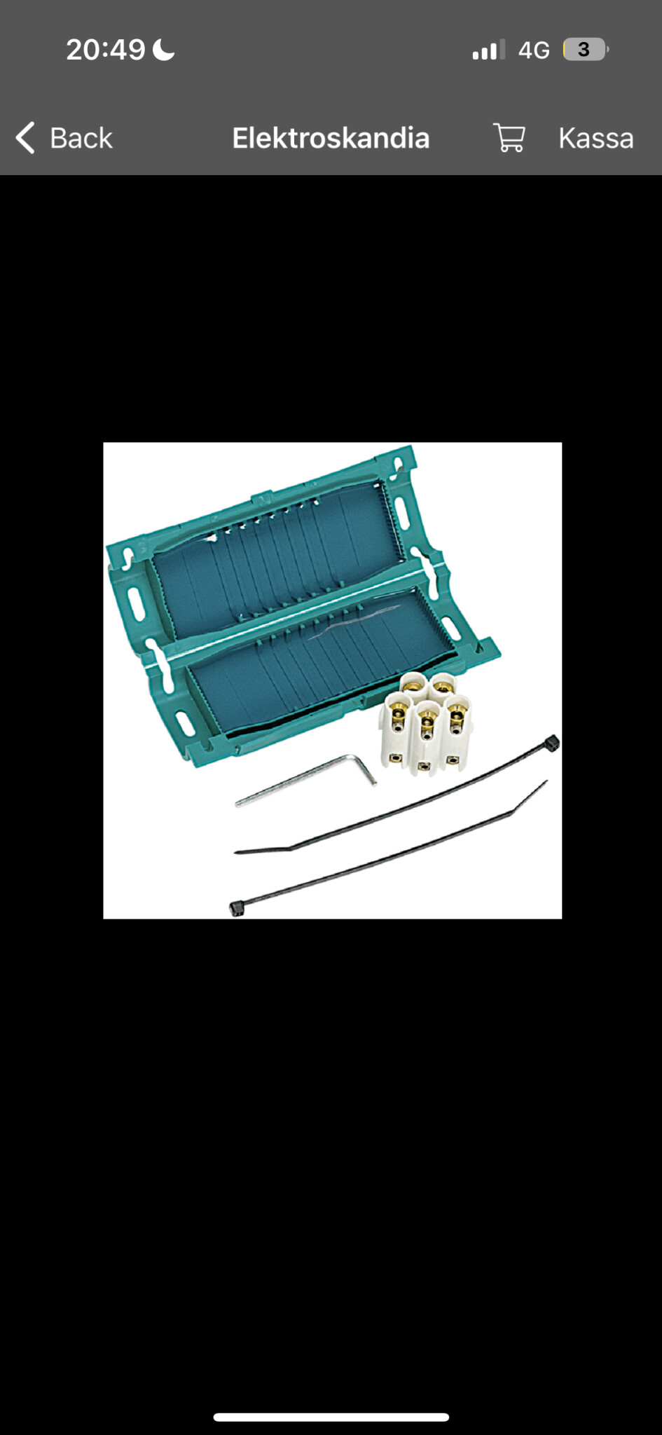

Skarva kabel, 3 ledare och jord??
Den ska skarvas i marken så wago faller bort.. måste hitta någon kabel jag kan skarva med för att sedan sätta en wago i dosan i nya förrådet..J jonaserik skrev:
Tips på kabel?
Finns skarvdon för detta och kabel med, som ska då vara samma area som den som finns, fram till dosan där 3X1,5 kopplas in. Kabelskarv av typ GEL går mycket bra.Johan Larsson7610 skrev:
Tips på kabel?
vet du kabelnamnet? Har ej hittat något när jag letat på tex ahlsell. Tack för tipset på skarv!J jonaserik skrev:
Det beror på mycket på vad den har för area, det finns av den typen EKKJ , 2,5 , 4 , 6 m2 troligen inte grövre. Klipp av en decimeter och gå in till en EL-firma och fråga om dom har XXXX meter av den sorten, dom har säkert en GEL-skarv som passar med. Sen det att skarva, behöver du nog hjälp med, av någon elektriker, lika så med ändring i centralen.
Det ska även vara en bit gul slang på den nya biten, oavsett om den som nu är inte har det.
