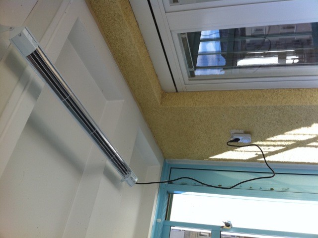

Hur hade du tänkt ansluta den om sladden hade räckt? Sitter det ett uttag uppe vid taket eller hade du tänkt koppla in den i ett vanligt allmän uttag där på balkongen?kia2 skrev:Tack för alla svar.
Funderar på skarvsladd - det verkar ju ändå enklast. Men jag ser genast två nya problem. Kortaste skarvsladden som jag hittat (har iofs bara tittat på clas ohlsson) är 3 meter. Jag behöver en som är ca 20 - 30 cm.. Vill inte att det skall hänga en massa sladd i taket. Det andra "problemet" är att det nog inte ser så snyggt ut att ha ett eljack i taket...
Men om jag vill att det skall se snyggt ut så kanske skarvsladd inte är bästa lösningen ändå. Så dragavlastning och kopplingsdosa ligger ändå bra till här. Att klippa sladden känns ok - även om det bryter garanti. Det enda problemet är att jag inte gjort detta förut - men det kanske finns instruktioner någonstans på hur man kopplar dessa?
Sedan skall jag fixa en kaffetimer också. Man vill ju inte glömma infran påslagen. Tackar för det tipset!
Till sist kan jag bara nämna att detta är en inglasad balkong. Räknas väl då som inomhus, eller? (med tanke på huruvida IP44 är nödvändigt)

Delarna till en skarvsladd finns ju att köpa lösa. Om du vill spara lite arbete (och kanske få snyggare i en ände) så köper du en sladd med färdiggjuten stickpropp, klippa till lagom längd och montera ett (separatköpt) skarvuttag.kia2 skrev:

Det sitter ett uttag på väggen på balkongen. Uttaget används inte till något annat, så då borde det väl fungera (eller kan jag ta reda på det)? Man kanske kan sätta en "kaffetimer" i eluttaget bara tänkte jag?Patrik_Hed skrev:Hur hade du tänkt ansluta den om sladden hade räckt? Sitter det ett uttag uppe vid taket eller hade du tänkt koppla in den i ett vanligt allmän uttag där på balkongen?

Förslag 4 är faktiskt inte så dumt. Om jag hade vetat hade jag köpt där direkt. Synd att det inte framgår någonstans hur långa sladdarna är... Men nu blir det till att lämna tillbaks hos clas ohlsson och köpa på Jula istället.Slugge skrev:
En liten uppdatering. Av en slump hittade jag en infravärme på Biltema med 1,5 m sladd. Vet inte riktigt hur jag räknade, skulle nog faktiskt behövt 2 meters sladd. Men Biltemas infravärme gick att vinkla, så jag satte upp den ändå. Biltema hade även en fin "kaffetimer" som jag satte på befintligt eluttag.
Jag har provat den i 5 minuter bara. Hoppas att det kommer att fungera även fortsättningsvis utan att säkringar pajar och så... Så småningom kanske jag vill koppla in en lampa på samma eluttag - om det är möjligt... Någon som har koll?
Det enda som är kvar nu är att sätta fast sladden på väggen. Väggen är ju lite skrovlig, så det fungerar nog inte med en vanlig kabelklämma. Någon som vet hur jag skall få fast sladden på ett snyggt sätt?

Låt den löpa i en kabellist.

Lyssna på Elmont. Sladdar får man inte klamra.

Finns spikplugg.

Skulle satt en liten minikanal bara.. självhäftande med någon stödskruv kanske.
