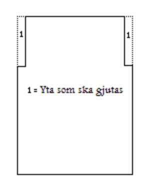

Vi planerar att bygga om vårt hus och det kräver i sin tur att en betongplatta måste göras bredare. Tidigare ägare gjorde en utbyggnad till huset. Utbyggnaden gjordes i enplansnivå medans tidigare existerande byggnad var ett 1½-planshus. För att resultatet skulle bli snyggt med takdetaljer mm. så blev betongplattan till utbyggnaden ca. 1,2 meter mindre bred än övriga husplattan. 0,6 meters differens på vardera sida om huset.
Vi är nu i färd med att planera att bygga utbyggnaden i samma höjd som övriga delar av huset, d.v.s. 1½ planshus. Så plattan måste göras lika bred. Så min fråga är, hur löser man detta problem på bästa sätt? Vilka risker finns och hur allvarliga är de riskerna för huset som helhet? Vilken yrkeskategori är bäst på att lösa denna uppgift?
Min tanke och plan var att gräva, drenera, isolera och sedan borra armering in i den existerande plattan för att sedan gjuta ihop de bägge plattorna. Det som måste gjutas på vardera sida om huset är alltså en yta på totalt 0,6 meter x 5 meter. Om någon funderar på projektet så är anledningen dels att vi behöver mer yta samt att det rent estetiskt i dagsläget ser illa ut :x Den nuvarande utbyggnaden måste rivas för att ge plats till nya ytterväggar. Så det blir en del jobb.....

Har varit ute och gjort en ny mätning nu ikväll och ytan är 5 meter lång men endast 0,5 meter bred. Hoppas att det nu på ett bättre sätt går att förstå hur jag menar. Har under dagen varit i kontakt med en entreprenör som hävdade att detta var ett okomplicerat gjutningsprojekt. Vad tror ni som förstår er?
Det borde funka bra att göra som du skriver. Borra in rejäla armeringsjärn i kantbalken på den gamla plattan. Eftersom utbyggnaden bara är 0,5 meter så blir krafterna som vill knäcka plattan i skarven inte speciellt stora.

Iom att ytterväggarna kommer flyttas ut till den nya ytan kan väl krafterna visst bli stora.mlkjhr skrev:
Det blir ju ytterväggens linjelast där. Själv har jag 31kN/m i linjelast på en av mina ytterväggar, trots att det bara är typ 1,5 plans med förhöjt väggliv och trähus.
Anledningen till min höga linjelast är en indragen vägg och därmed sjukt stor takfot.
Men i vilket fall, ordentliga laster kan TS ha där.
Utan att kunna tillräckligt mycket, så tror jag att det där kommer hänga helt och hållet på hur bra underarbete det kan tänkas bli under den nya kantbalken.Nybyggare34 skrev:Jag har ingen erfarenhet av markarbeten av detta slag. All kunskap är så här långt teoretisk. Nu ska ni alla kunniga få mer frågor att bita i

Sätter sig marken, eller öht inte bär tillräckligt blir krafterna så stora att nästan vad som helst kan brytas sönder.

1: Grävmaskin är ju att föredra, samt padda att packa med, kanske även laser för att ha koll på höjderna, iofs så litet så kanske funkar med tumstocken med, ställa kantelement isolera armera gjuta tror jag nog man fixar, bara man har koll på hur mkt av varje.
2: Kapar bort elementet och tar bort isoleringen, armeringen bör kanske någon mer kunnig person räkna lite på beroende på last osv, men kan tänka mig att man borrar in ca 30-40cm hittar fast järnen med hilti hit, diameter 16 bör räcka. Borrar alltså 20 mm.
3: Skulle nog kört samma tjocklek med tanke på att en vot på en platta bör vara nånstans runt 50-60cm.
4: En vot är väl egentligen sneddningen ner mot kantbalken men kanske benäms som samma av vissa.
5: Kom ihåg att efter gjutning täcka betongen med plast och ev täckmattor beroende på utetemperatur för att minimera sprickbildningen.
