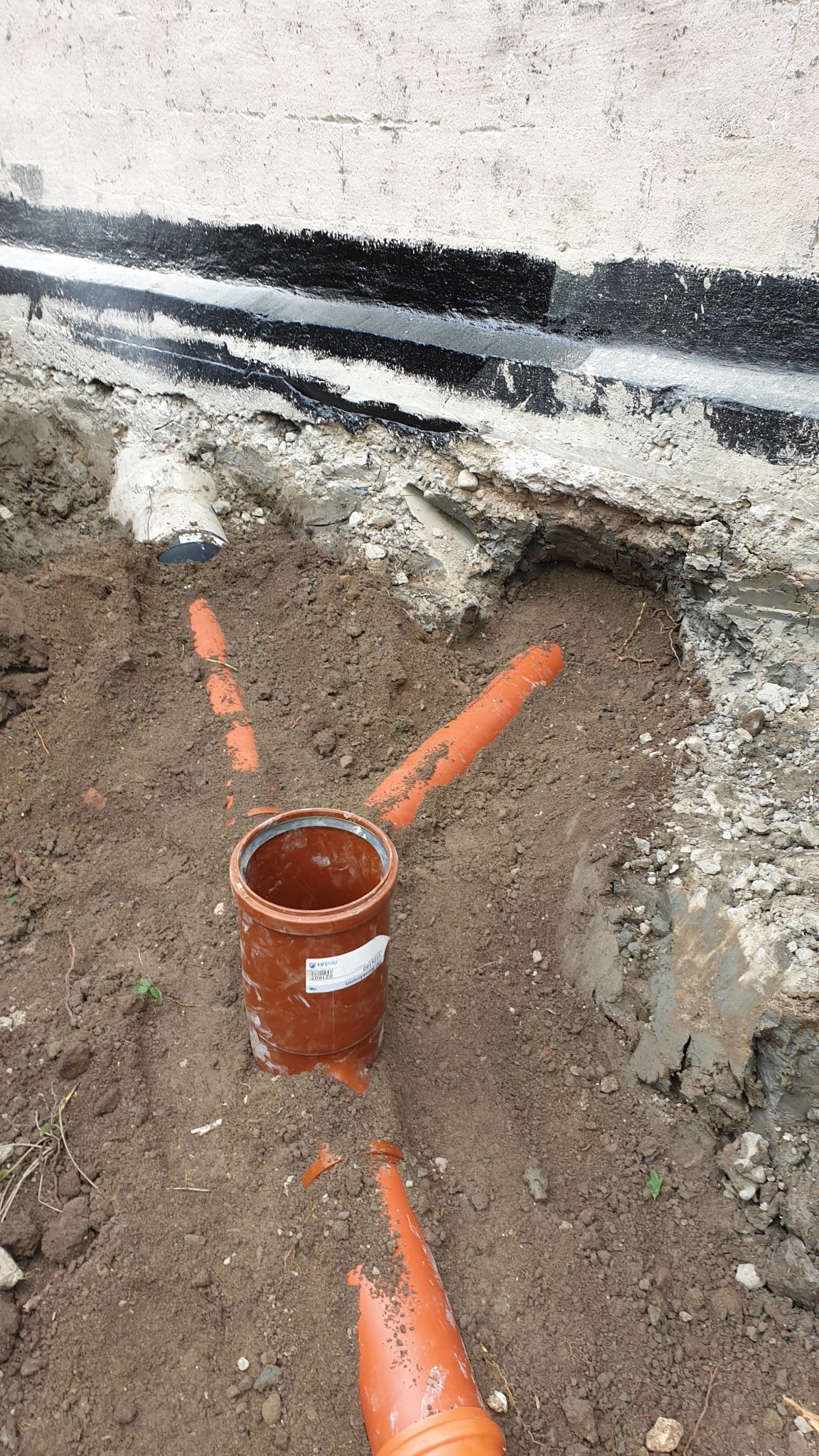

Skarva betong avloppsrör vid dränering
Med lite flyt är betongtöret så stort att ett 110 rör går att sticka in utan att det glappar för mycket. Då går det ev att trycka in ett 110 plast så långt in i huset att man kommer åt det när golvet bilas upp senare.
