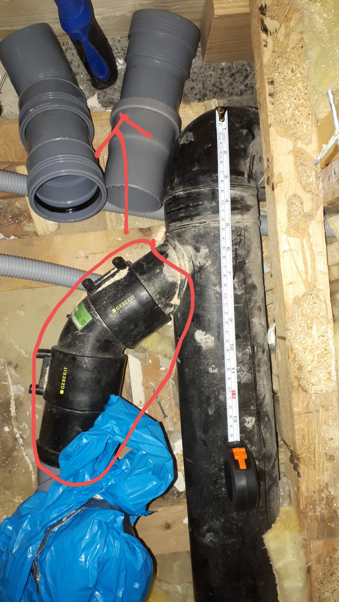

Jag skulle vilja flytta golvbrunnen så mycket som möjligt uppåt för att i möjligaste mån centrera brunnen i duschhörnet med utkastet.
75mm skarvarna är svetsade och går inte att rubba.
Jag får inte heller till hur jag ska skarva själva 110röret eftersom böjen nedåt kommer redan efter 6 -7cm efter skarven till 75rören.
Ytorna är också ojämna.
Vad göra?

Nackdelen med svetsade PE-rör är att det inte går att ta isär utan man får såga bort delarna.
I ditt fall ser jag ingen annan möjlighet än att dra ur brunnen och göra en U-sväng med 45°-iga böjar.
Ingen höjdare att rensa om det blir stopp.
Att såga bort allt och börja om där röret kommer fram löser inte problemet eftersom du vill ha brunnen där röret kommer upp.
Ingen möjlighet att göra en omdisponering i badrummet?
