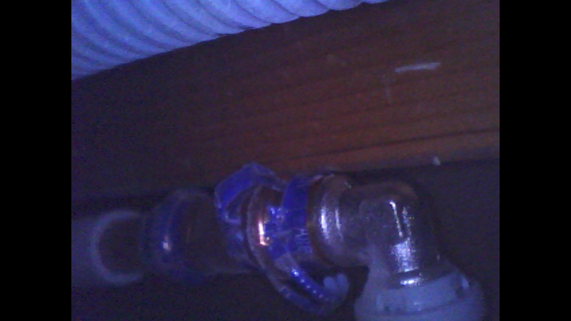

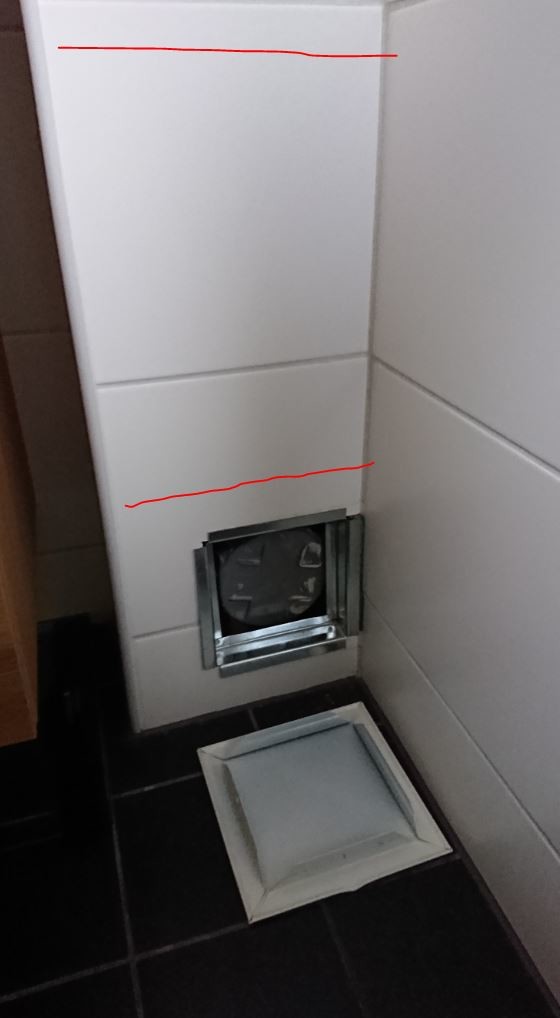

Nu när badrummet på ovanvåningen ska renoveras, så började jag titta på hur vattnet är draget, och det visar sig att vvs-killen skarvat vattenrören till ovanvåningen(från nedanvåningen) inne i det schakt där avlopp+vatten är draget.
De PEX-rör som drogs innuti väggarna i renoverade badrummet är skarvade till kopparrör (som går till OV).
Får man göra så? Måste det inte finnas skvallerrör och inspektionslucka med möjlighet till avstängning?
Skarvarna verkar vara klämda på, inte gängade.
Bilderna visar den lucka som monterades för rensluckan, och höjden(rött) på skarvarna i schaktet.
Lyckades ta en bild med inspektionskamera på skarven.
  • Nyinstallerad renslucka i kaklat badrumsgolv med tillhörande vägg där PEX-rörskarvar finns.
  • Närbild av en vattenrörsskarv mellan PEX- och kopparrör inne i ett väggschakt, synlig genom renslucka.

Är det värme eller tappvattenrör? Värme är ok Att skarva dolt. Det där verkar ju dock vara inspekterbart.
N
Det är till varmt+kallt tappvatten.
Är inspekterbart med inspektionskamera genom luckan.
PEX rören är ju dragna rör-i-rör, och jag är väldigt tveksam till att det yttre skvallerröret får sluta på detta sättet inne i väggen ... ?
