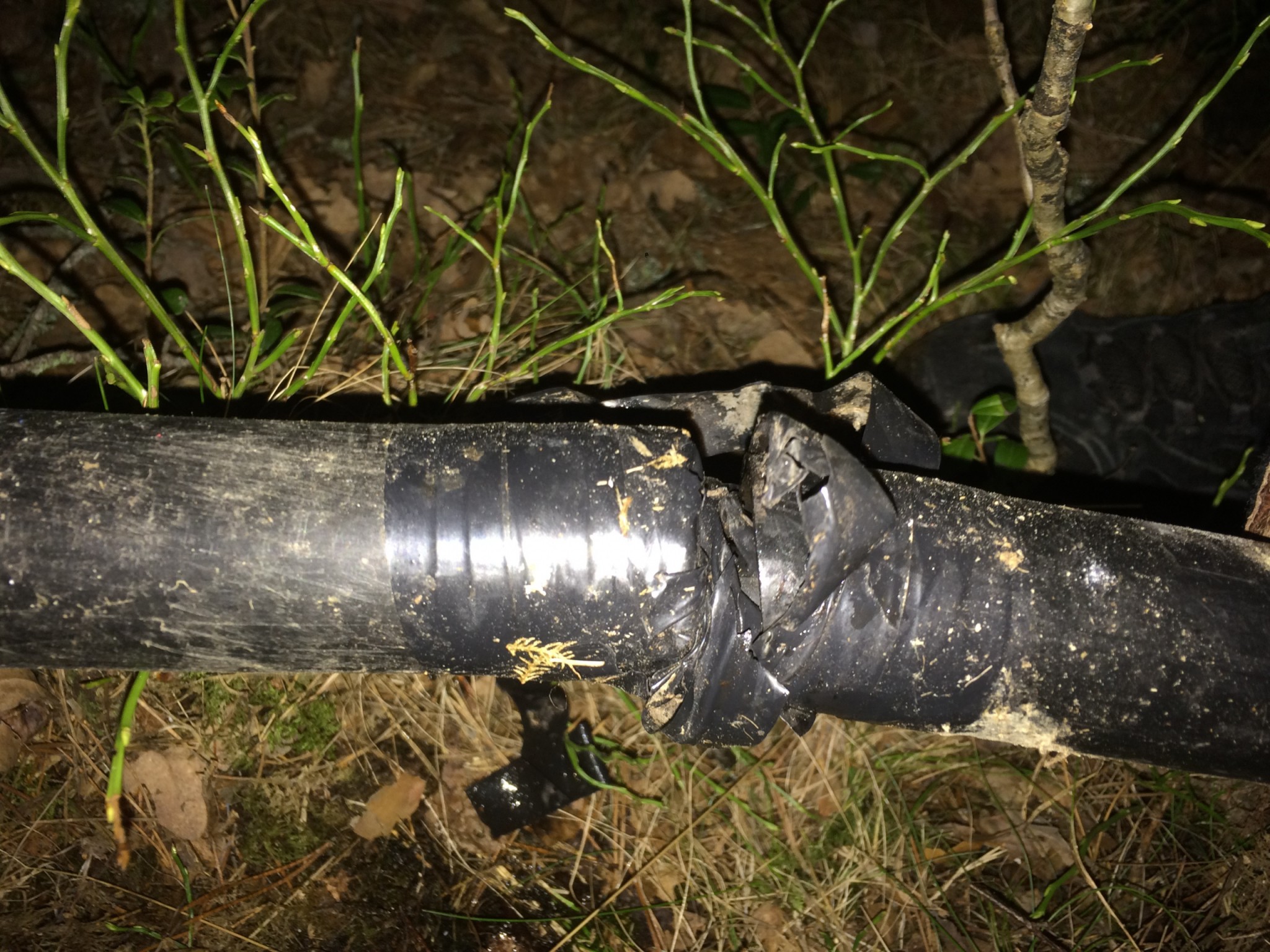

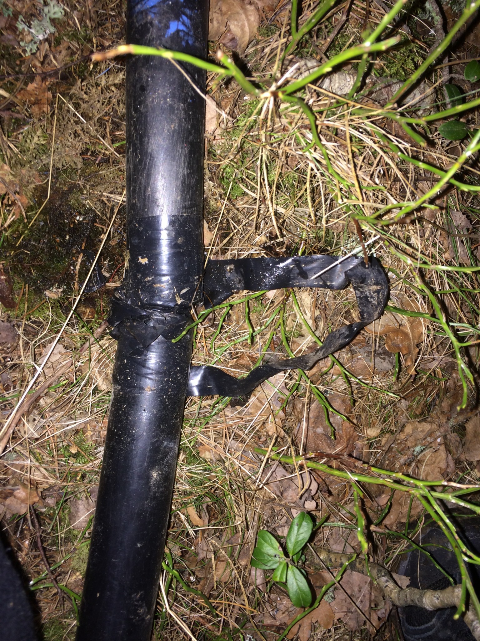

Min inkommande elkabel ligger i ett plaströr. Någon har skarvat det med eltejp och detta har släppt med tiden. Hur bör jag göra för att skarva ihop plaströren för att undvika framtida kabelbrott?
Kan jag begära att EON fixar detta? (denna del av kabeln ligger ej på min tomt men betjänar bara mitt hus).

Kabeln klarar det utan problem. Problemet är väll varför ligger kabeln på backen och inte nergrävd?
Och varför i en PEM slang och inte ett kabelskyddsrör?
Ska du laga själv kan du skaffa lite PEM slang och göra "remsor" som du "spjälkar" slangen med och "säkrar" spjälkningen med många lager kvalitetseltape som både tål ligga i marken samt inte släpper efter några år. Men som sagt är det servicekabeln är det nätägarens problem och inte ditt dom kommer nog rätt fort om dom blir medveten om hur det ser ut.
PEM liknande rör är godkänt som öppen förläggning. Typ på berg mm.
