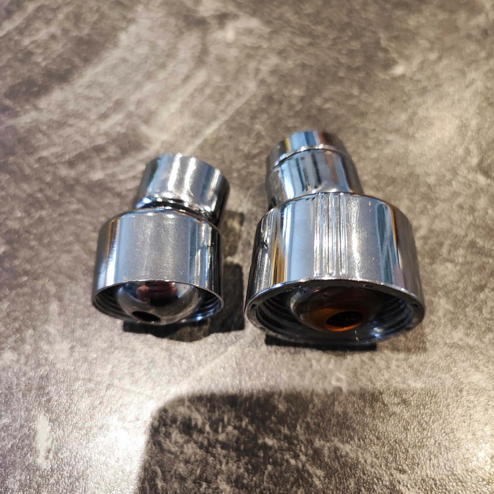

Jag har köpt nytt munstycke till takdusch där koppling till rör är för stor så jag undrar om det finns någon koppling eller annan lösning man kan göra?
Till vänster koppling för nytt munstycke som är för stort för koppling i dusch och till höger koppling till gammalt duschmunstycke som är för stor för nytt duschmunstycke.

Det finns nog ingen direkt standard på vad de kan hitta på för kopplingar till olika munstycken i dylika områden. Vad är det för takdusch/fabrikat? och hur ser anslutningen ut?

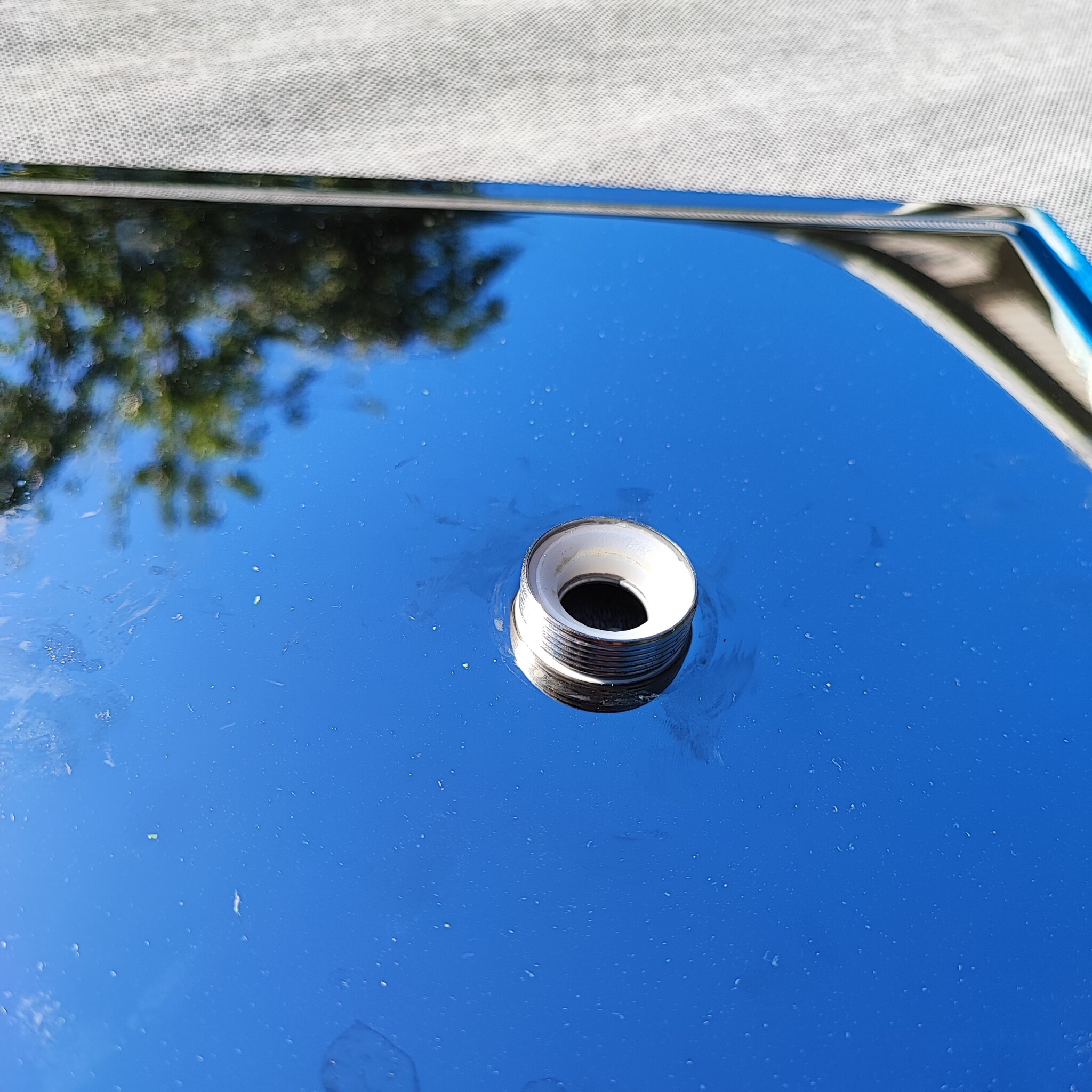

Osäker på vad för fabrikat men ett stort fyrkantig munstycke. Bifogar bild på okomplicerade anslutning där en av anslutningarna tidigare skall sitta och sedan mot rördel efter rör från blandare.

På den högra delen i första bilden, är det någon form av bussning som sitter längst upp? Kan du skruva loss den och använda den till den vänstra delen kanske?
Det enda som går att skruva lös från delen med kula är plastringen MEN plastringen till nya duschmunstycket är mindre så den får inte plats där.

Som sagt, sitter det inte nån adapter längst upp på den högra du kan flytta över?[bild]
Adaptern övert sitter helt fast i delen med kula. Jag kan ta lös delen med kula men den är för stor till den nya plastringen som passar det nya duschmunstycket.
Som sagt, ganska så modellspecifikt och ingenting sånt här görs ju så att man ska kunna använda munstycken från nån annan. Steg ett är nog att ta reda på fabrikat och sen se vad de kan erbjuda.
