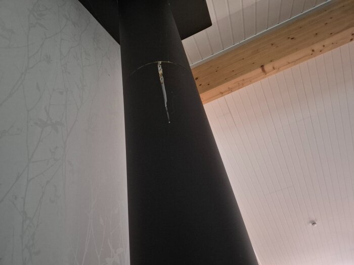

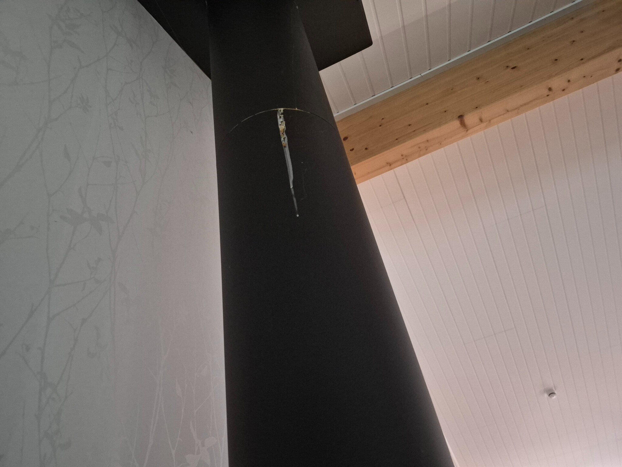

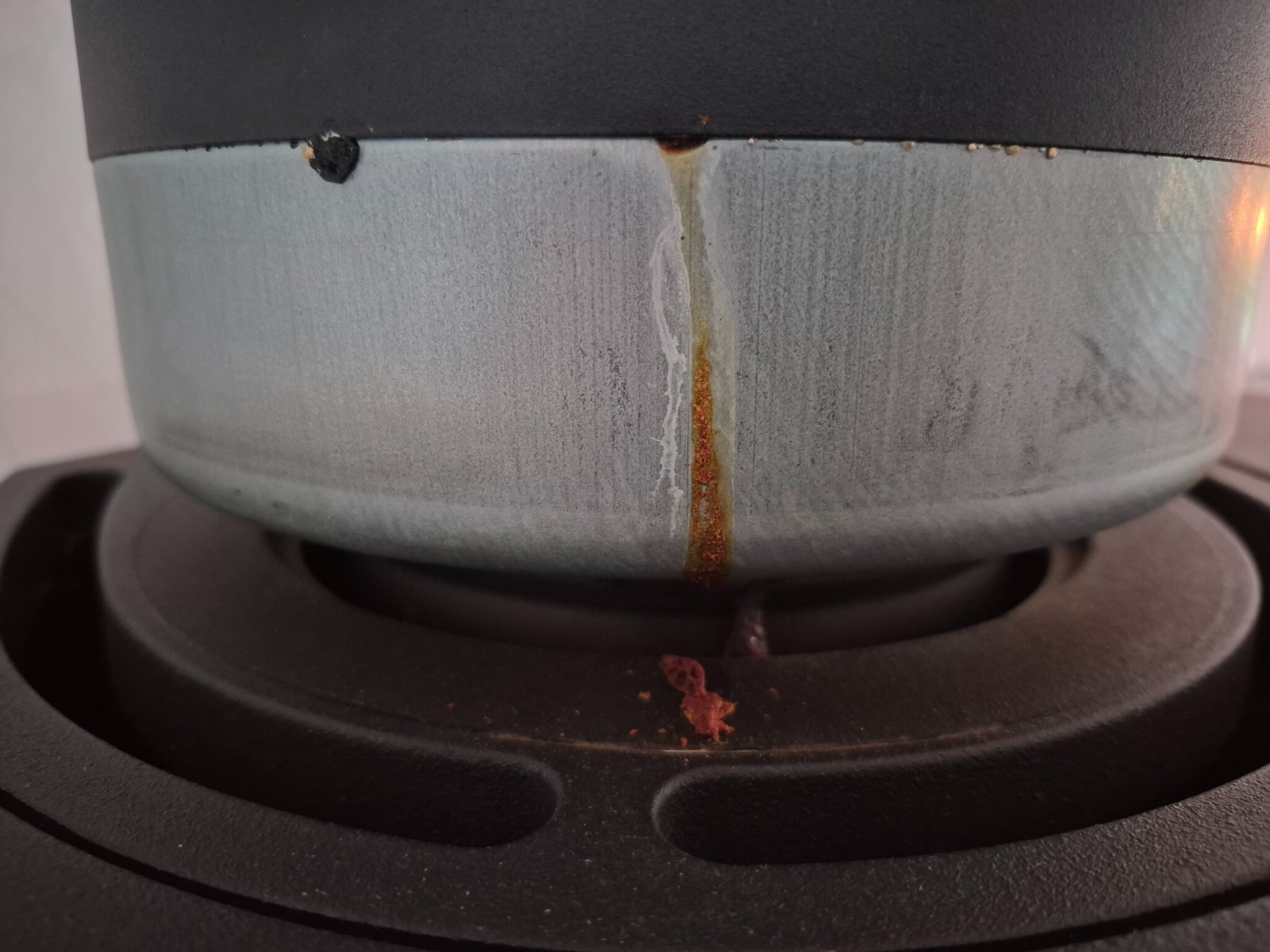

Vi har en skarp, frän lukt från kaminen när vi eldar. Det luktar bara inomhus, inget utomhus. Av det drar jag slutsatsen att det inte är något inuti kaminen, utan något på utsidan. Vi har sedan länge ett "rinnmärke" på skorstenen, se bild nedan. Nu tog jag av kragen på skorstenen och ser att något har runnit även där. Det som har runnit luktar skarpt och rätt illa om man luktar nära på det. Vad är det här?
Regnvatten ned i skorstenens öppning ovan på taket och medans det kryper ned efter rörets kanter så löser det upp massor av olika delvis vattenlösliga föreningar ur sotet som ger en tjärvatten som luktar olika mycket och skarpt.
I ditt fall kanske det också kommit in mellan isoleringen också och då bör man kolla uppifrån varför och var det sippar in till isoleringen (ofta kapillärt via någon spricka/skarv)
Har du regnhuv över skorstenen ?, om inte så kanske det är dags att överväga det medans murad skorsten är mer tålig
Plåtrörsskorsten av olika slag tål betydligt mindre med regn genom utloppet på taket innan det börja sippra ut smutsig tjärvatten i nederkanten vid kamin är motsvarande murad tegelskorsten, där mycket av fukten sugs in i själva teglet på vägen ned.
Men visst, i sällsynta fall typ vid skyfall kan det komma vatten doppande ur rökrörsanslutningen på kamin/vedspis även från en murad stock, särskilt om den står oeldad för det mesta.
eldar du kaminen varm och viktigare under lite längre tid så bör doften ganska fort försvinna igen och ev. vatten i isoleringen skorstensröret koka bort - dock bör man fortfarande undersöka varför man får vatten in i rökrörets isolering framöver och åtgärda det

Det låter som en rimlig diagnos. Jag ska kolla hur det ser ut längst upp och se om vi kan få dit en regnhuv. Tack!X xxargs skrev:Regnvatten ned i skorstenens öppning ovan på taket och medans det kryper ned efter rörets kanter så löser det upp massor av olika delvis vattenlösliga föreningar ur sotet som ger en tjärvatten som luktar olika mycket och skarpt.
