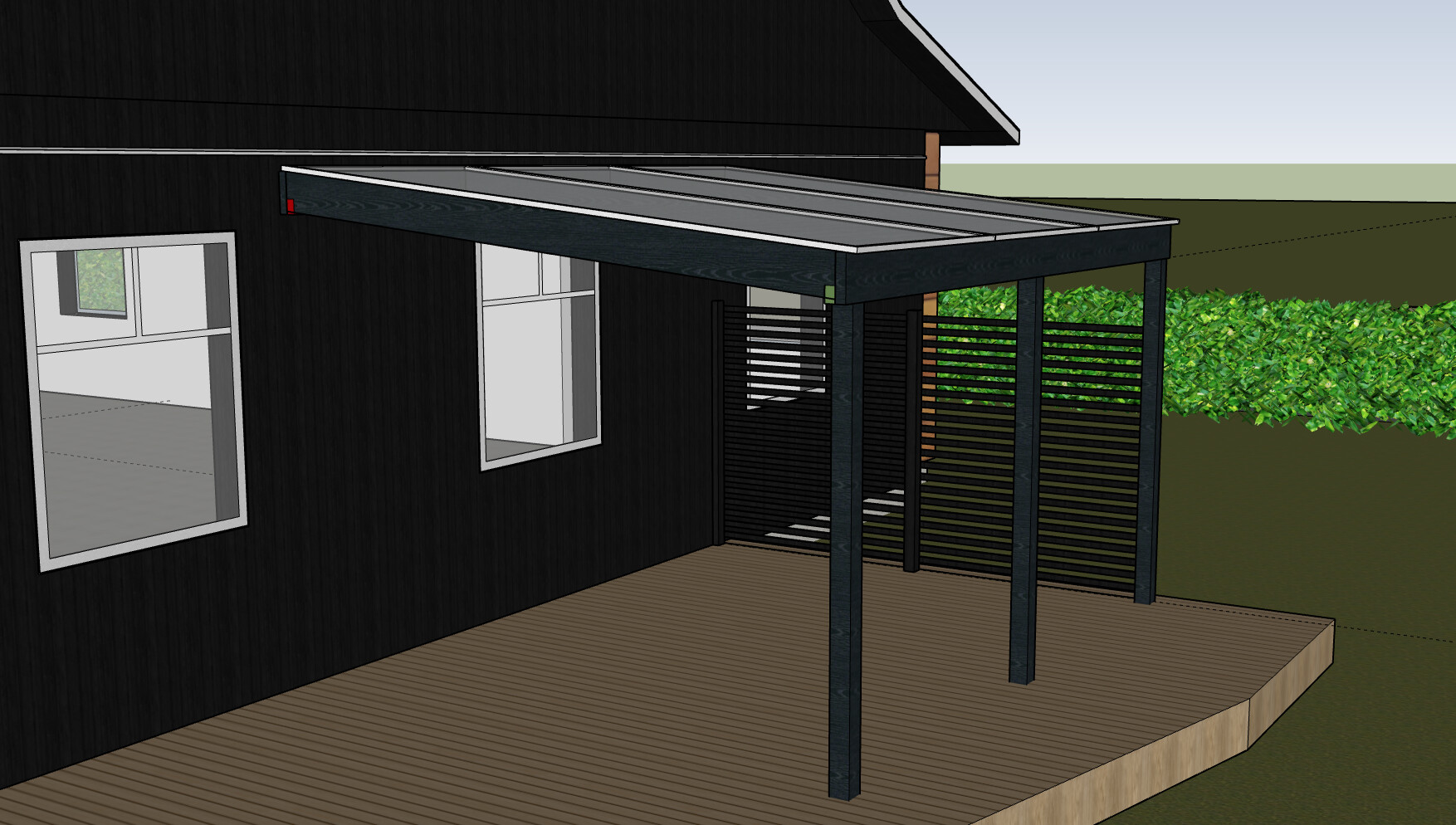

Jag håller på att bygga ett skärmtak över vår uteplats. Det kommer bli ett kanalplasttak 20mm, ca 3800 brett, 3000 djupt. Jag har tänkt 3 stolpar á 90x90, takbalk 4x 180x56mm limträ och främre/bakre bärlina 45x195mm.
Husets fasad är svart och jag tänker måla takkonstruktion och takbjälklag svart.

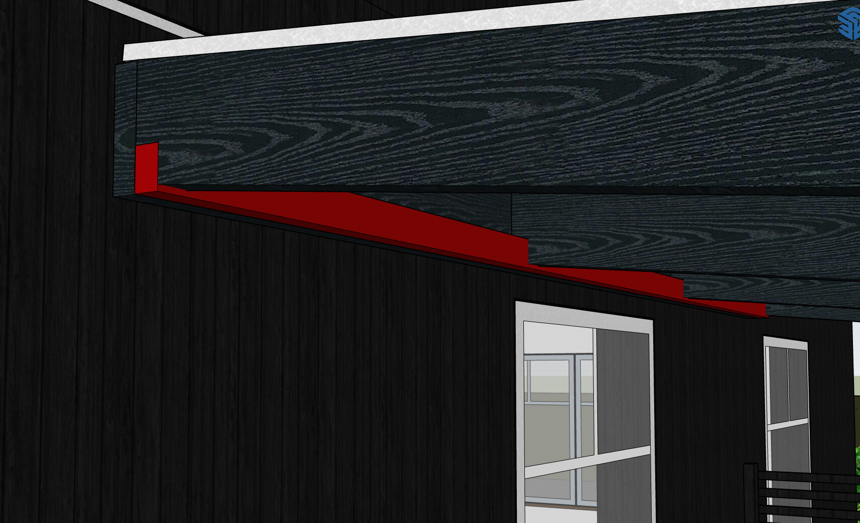

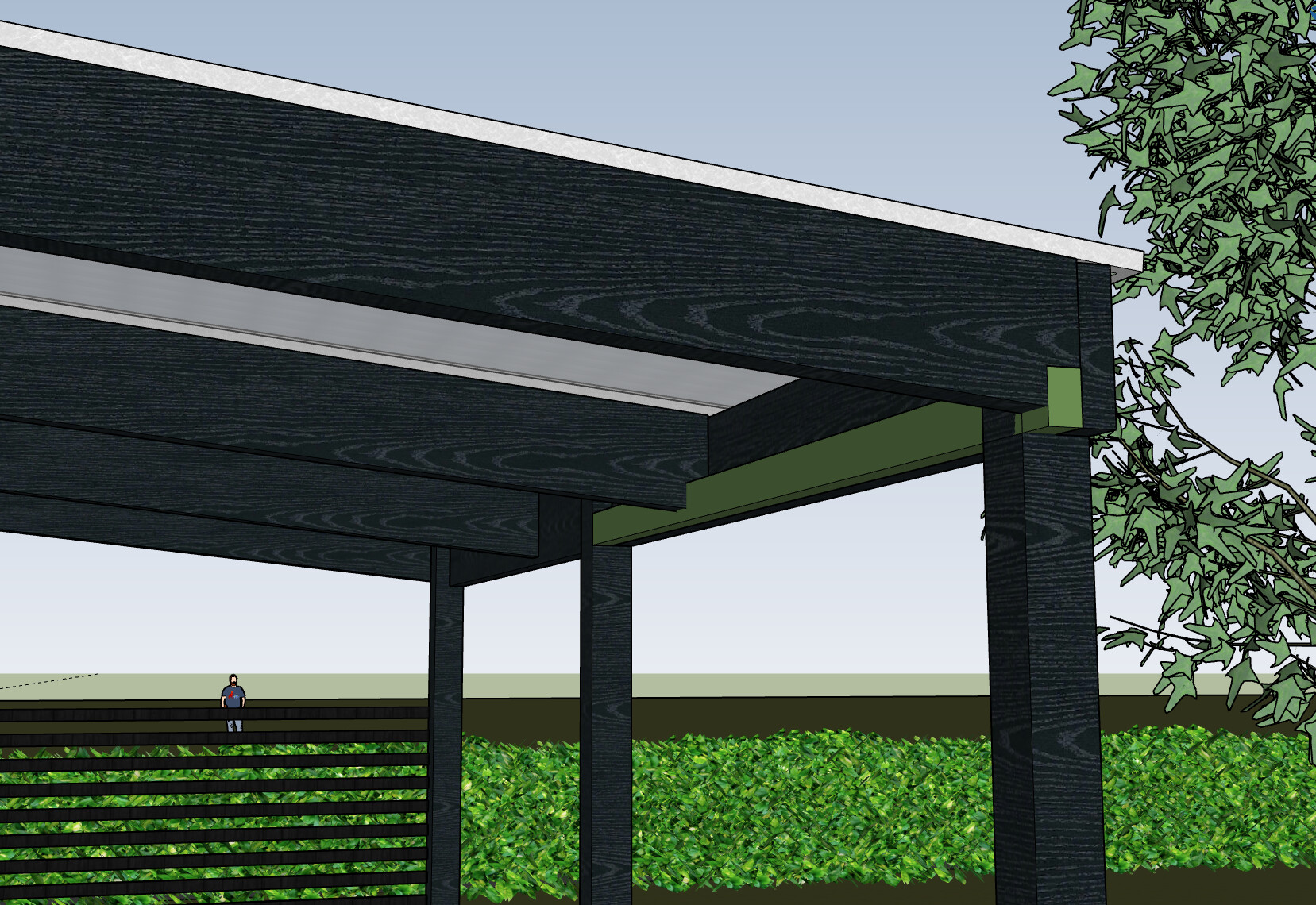

Jag skulle vilja undvika balkskor och vill ha tips på lämpligt/snyggt upplag för takbalkarna mot bärlina.
Någon föreslåg att bärlinan kompleteras med en "kantbalk" som det sågas ut för i takbalken, se bild nedan 45x70 regel i RÖTT och GRÖNT.
Någon som har ide på hur detta kan göra på ett bättre rent konstruktionsmässigt men även på ett snyggare sätt?
Tacksam för förslag.

Jag vet inte om du löst det här redan men du kan ju skruva fast takstolarna i bärlinan, det är ju mest en fråga om tillräckligt många och långa/tjocka skruvar.
Vår balkong har bjälklaget skruvat från baksidan på en planka/bärlina och sen är bärlinan skruvad utifrån in i bärande stommen.
Bjälklaget är 45x195 vill jag minnas och det sitter 3 skruvar i varje fästpunkt mot bärlinan. Minns inte exakta skruvdimensionen men tror att det är 6mm x 140/160 långa.
Det kommer ju krävas att du bygger ihop allt på marken och sen lyfter och pallar upp på färdig höjd innan du fäster i fasaden och monterar stolparna.
Blir pyssligt och kräver lite extra material (och troligen en eller ett par hantlangare..)
