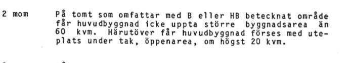

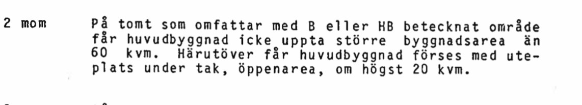

Rätta mig om jag har fel eller resonerar tokigt.
Jag tänkte bygga ett skärmtak på 20 m2. Jag tror jag har rätt till det enligt min detaljplan.
Utdrag ur detaljplan som beskriver att en huvudbyggnad får ha en utbyggd ueplats under tak på upp till 20 kvm.
Jag kommer söka bygglov. Om jag förstått det hela rätt så räknas skärmtak som vilken tillbyggnad som helst. Mitt skärmtak kommer alltså öka byggnadens volym på samma sätt som om jag hade byggt en vanlig tillbyggnad med tak och väggar.
På den tillbyggnaden (skärmtaken) bygger jag sedan ett bygglovsbefriat skärmtak.
Totalt får jag då ett skärmtak på 35 m2.
Jag hade naturligtvis kunnat söka bygglov direkt för det totala skärmtaket men jag blir osäker på om det går igenom eftersom det står i detaljplanen att tak får byggas om max 20 m2.
D
Tyvärr måste attefallsutbyggnaden ha väggar annars är det inte bruttoarea utan öppenarea.
Suck!
