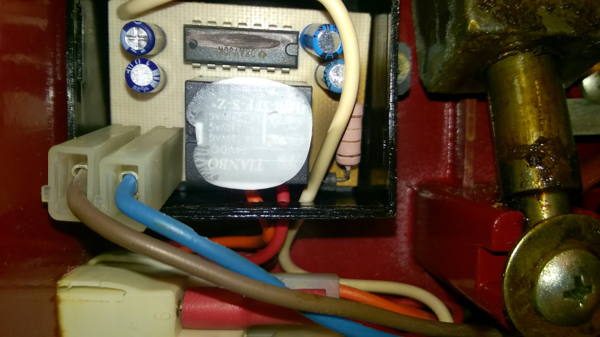

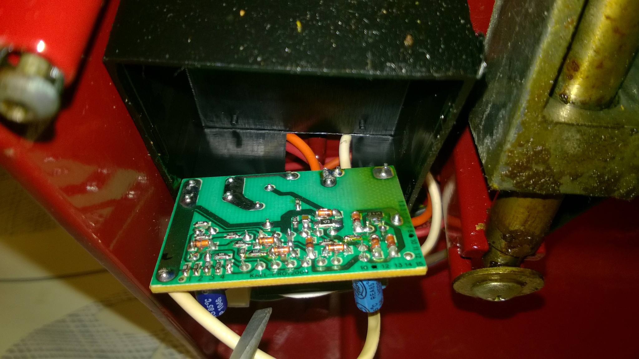

Jag har köpt en begagnad skärmaskin för kött/chark som inte startar av sig själv utan man får hjälpa igång den. Den har en liten en-fas motor på 140W och en kondensator på 8uF. Jag har för mig att detta är ett typiskt trasig kondensator fel men så blir jag tveksam när jag öppnar en liten svart låda och finner detta: Inre komponenter i en skärmaskin inklusive en kondensator, elektriska kopplingar och ledningar.
Kretskort inuti skärmaskin, med elektroniska komponenter och anslutna kablar, misstänkt fel på kondensator.
Vad är detta??
Är det kondensatorn som behöver bytas?
Att du får hjälpa den igång tyder ju helt klart på kondensatorn. Elektroniken på bild kan vara en mjukstart.

Tackar, då ska jag leta reda på en ny.
M
Kondensator bytt, fungerar fin-fint nu!
