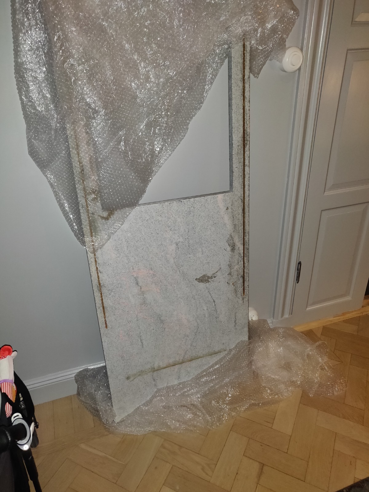

Har byggt om i köket och stenskivan (30mm) behöver byggas om.
Var i Stockholm eller omnejd eller om man kan själv (hur gör man då och vad behövs för verktyg)...
Behöver skäras till så den blir kortare - 773mm lång och djupet skall ju vara samma som idag (630mm).
Hur gör man? Kan man göra själv? Finns något företag i Stockholm som kan göra det?
Jag är medveten om att den kan spricka men då får man ändå köpa ny skiva - så är helt OK med den risken.
Funderar också på att montera i skivan eluttag - Bachmann Twist som jag tycker är bra.
Men behöver då 105mm hål - går det att borra i stenskivan eller någon som gör det?

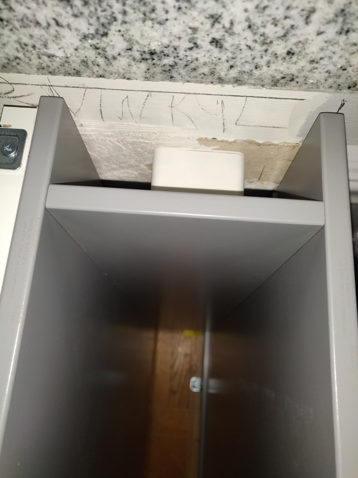

Kök med gråa skåp och stenskiva utan bänkskiva, verktyg och måttstock syns på träyta.
Stenskiva på 30mm inslagen i bubbelplast lutar mot vägg med parkettgolv, skiva ska skäras till och borras för eluttag.
Stenskiva i kök med märkningar för ombyggnad, synlig undersida och skåpstrukturen nedanför.
Kapa är inget problem med en vi kelkap och diamantklinga, dock är wiscont white rätt hård att såga tort i, man får lätt utslag samma gäller när du ska få till twiester/popup uttaget det går men blir rätt segt att göra hemma,men har du tid, ork och kan va ute så kör på!
Annars är det bara att kolla med stenhuggare I sthlm, finns väl I jordbro, arninge/täby, danderyd/enebynerg, Vallentuna, vällingby säkert några till
