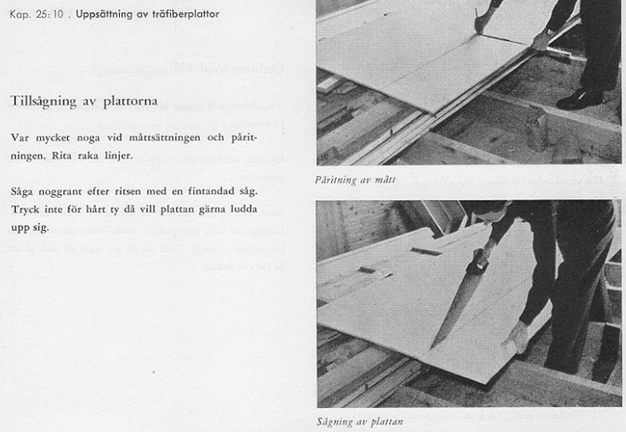

Jag håller på att sätta upp ny tretex (porös board) i mitt hus. Jag har delat skivorna med sänksåg på skena och det blir bra men dammar otroligt mycket trots dammsugare. Jag tror att man på tiden när tretex var populärt (typ 30-talet) att man skar skar skivorna med nån sorts kniv. Jag skulle också vilja göra det (för arbetsmiljöns skull). Men jag har provat med vanlig mattkniv men det är för tungt.
nån som vet hur en riktig, traditionell hantverkare gör/gjorde?
Räcker det inte med en så grov fogsvans som möjligt?
Bild från tiden då det begav sig om hur man skulle göra när man byggde småhus.
Svartvit bild av två steg i att bygga småhus med uppmätning och sågning av träfiberplattor.
vakthund och 5 till
Se där, fin tandad såg och lätt tryck funkar. Jag hade hoppats på ett sätt som inte dammar men detta är nog så man gjorde. Tack!
Om du sågar med sänksåg, dammsugare, och skivan på ett underlag så inte klingan exponeras brukar det bli nära dammfritt i de flesta material. Använder du underlag och vilken såg provade du med? :)
Nä det är ingen katastrof, men i änden av skivan när man går ut eller ännu värre om man behöver ta 2mm så dammar det mycket. Och tretex är ju typ papper och liksom blir ett flyktigare damm än från trä.
Det är en ts55 med festool dammsugare på en offerskiva av tretex.
jag tänkte mest att tretex är så mjukt att man borde kunna skära med kniv och då dammar det ingenting alls och är helt tyst, vilket hade varit trevligt. Men som sagt, jag har inte fått till tekniken.

Utgiven av Stockholms stads fastighetskontor, småstugebyrån. Första upplagan 1952. Finns ett antal ex. begagnat på Bokbörsen och på rätt många fackbibliotek. Även i fransk översättning 1954.
