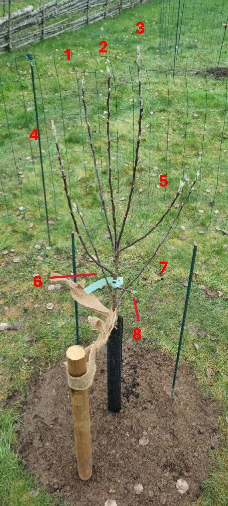

Vi har precis planterat två äppelträd, ett Ingrid Marie och ett Amorosa, men är osäkra på hur och hur mycket vi bör beskära dem nu. På Inrid Marie finns tre konkurrerande toppskott (#1, #2, #3). Det ser ut som att stammen är #3, men #2 går mer lodrätt uppåt. Ska vi spara #2 och ta bort #1 och #3?

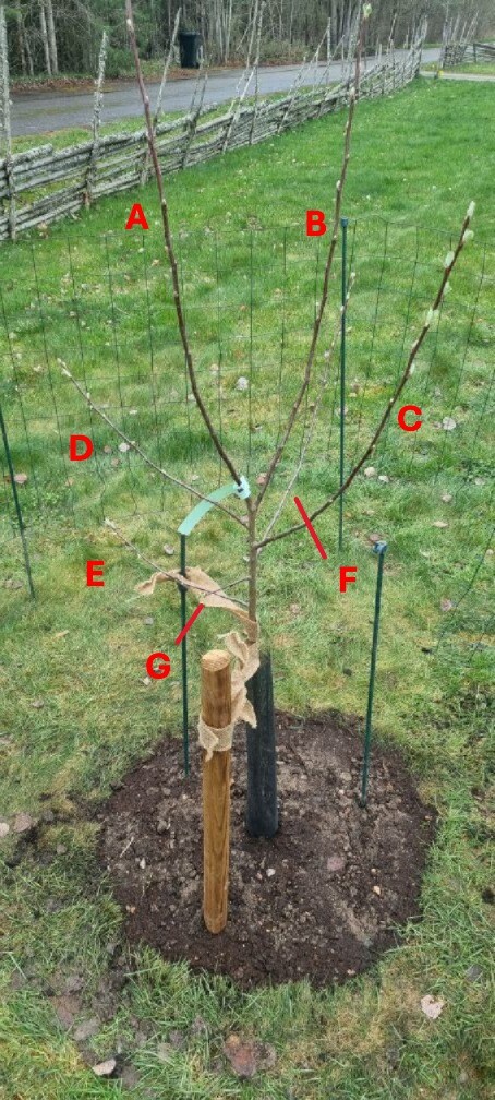

På Amorosan är stammen klippt på plantskolan och vi har två skott (A och B) som båda går ut i vinkel från stammen högst upp. Ska båda behållas, eller ska vi försöka få ett av dem att bli ny stam/toppskott?

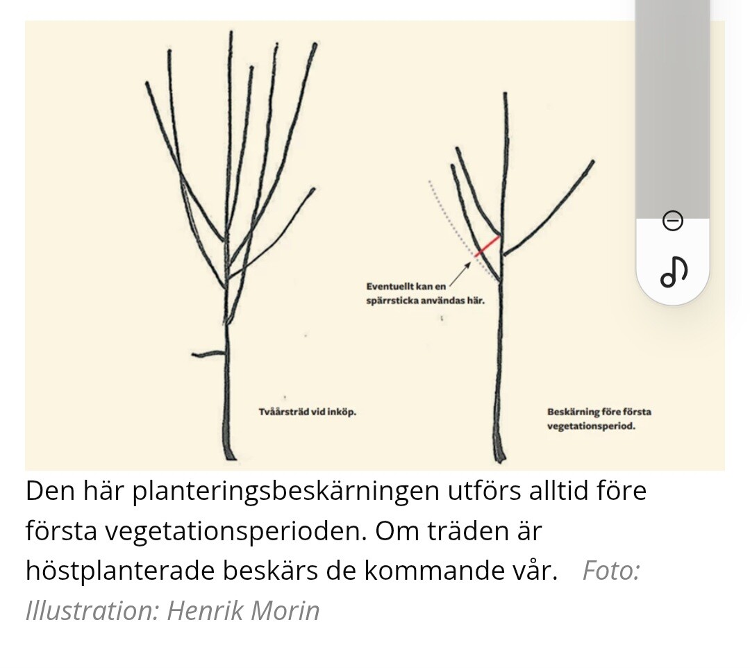

På https://svensktradgard.se/tradgardsrad/beskarning/uppbyggnadsbeskarning-frukttrad/ står det så här:
Läste även på https://weibulls.com/information/artiklar/vad-ska-tas-bort-titta
Och det var detta som fick mig att tänka att vi åtminstone borde ta bort konkurrerande toppskott direkt.

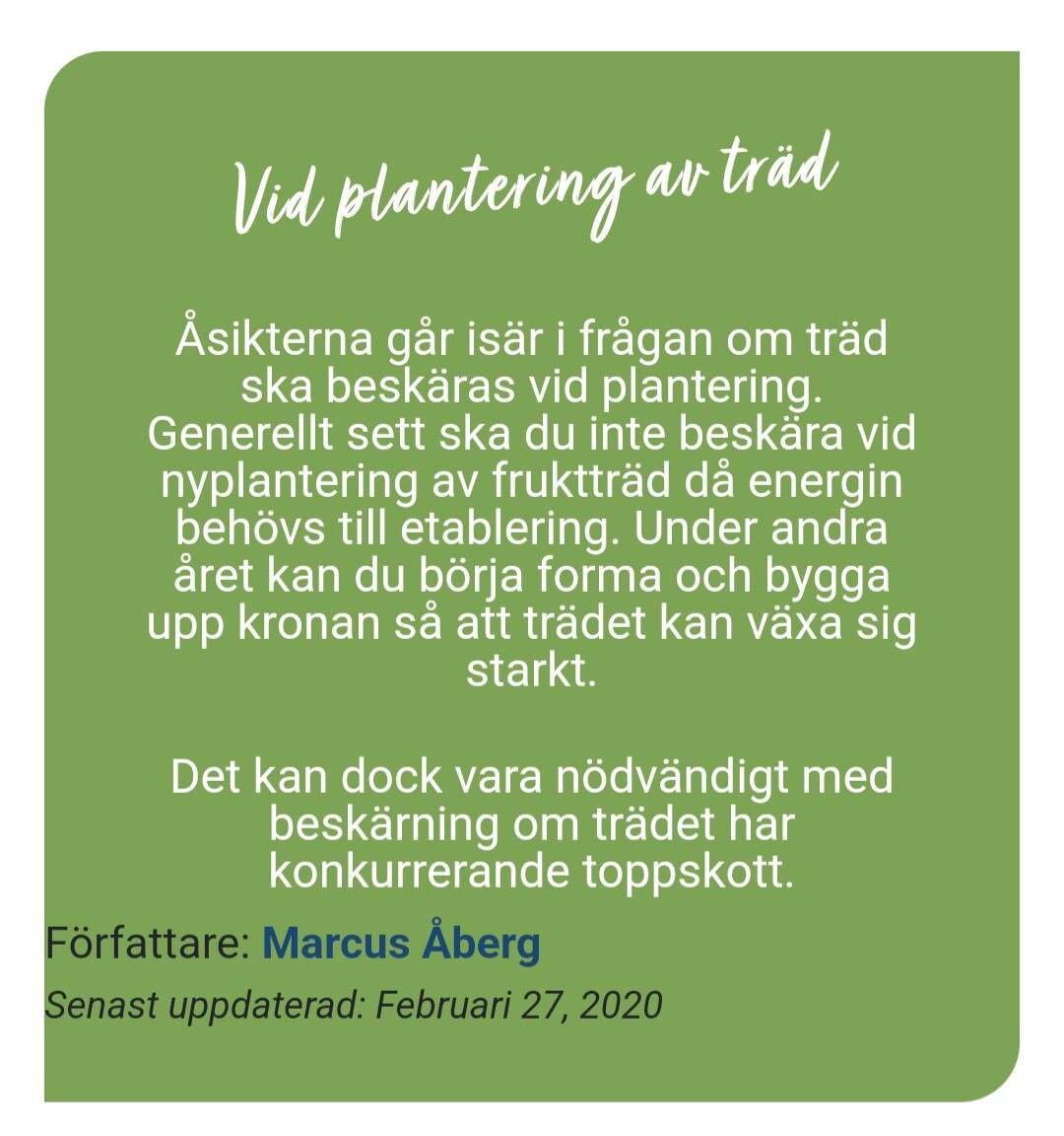

Men ni tycker alltså det bästa är att avvakta helt med beskärning?

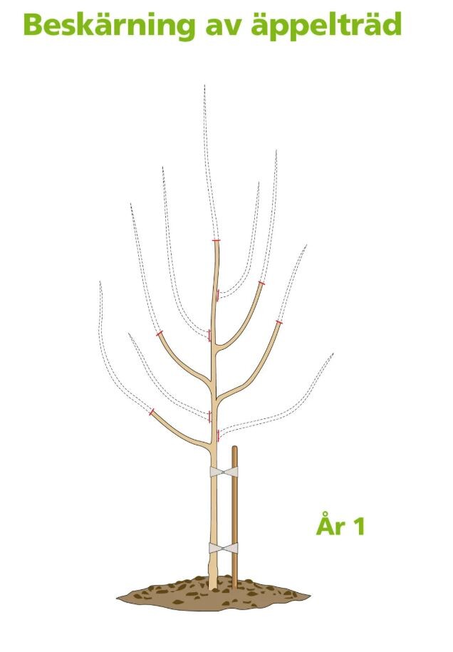

Ytterligare en bild och dina träd ska hanteras enligt ett år. Du kan klippa nu, jag gjorde det i förra helgen av James Grieve och Ingrid Marie.
Ett toppskott och korta in övriga.

Oavsett om vi gör det i år eller nästa år, vilka grenar borde vi klippa?
tänker framförallt på toppskotten.
På trädet med två skott som båda går i ungefär samma vinkel ut från stammen högst upp (A och B), ska vi behålla båda, eller försöka få ett av dem att bli ett toppskott/ny stam.
På trädet med tre konkurrerande toppskott, där stammen går i vinkel (#3) men det finns ett skott (#2) som går mer lodrätt uppåt, ska vi då behålla toppskottet (#2) och ta bort #1 och #3?

Du ska behålla 2 och A som framtida toppskott/stam. Korta in dem något. Sedan ska du bygga upp träden med "våningar", med 3-4 grenar på varje våning. Går grenarna för brant upp kan du hänga vikter i grenarna.

Bör jag på något sätt böja in A så att den växer mer rakt uppåt? Syns inte på bilden, men stammen på det här trädet var klippt på plantskolan (dvs det finns ett snitt mellan A och B).O olotor skrev:Du ska behålla 2 och A som framtida toppskott/stam. Korta in dem något. Sedan ska du bygga upp träden med "våningar", med 3-4 grenar på varje våning. Går grenarna för brant upp kan du hänga vikter i grenarna.

Nu vet jag inte hur höga dina träd är, men om de är låga hade jag klippt senare i år och bara behållit gren 3 resp A. Sedan hade jag spännt ihop dem med en käpp längs stammen så att man skapar en rak stam för framtiden. Är de däremot redan ganska höga hade jag sparat de översta sidogrenarna så att de bildar den framtida kronans underkant.
